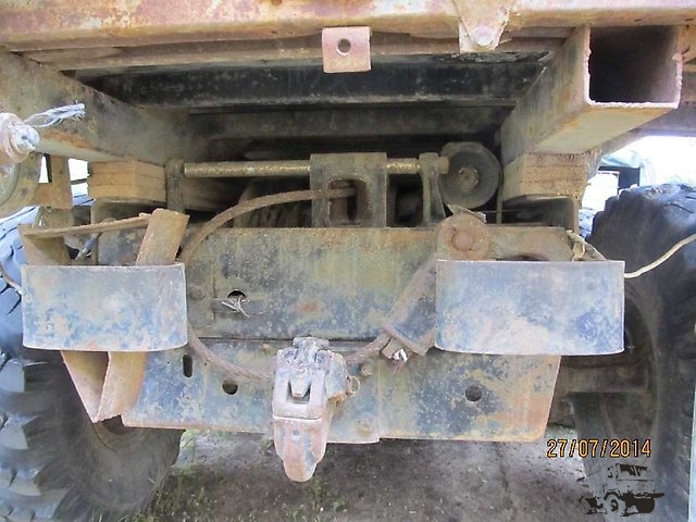

Добрый день,у меня кунг на урале стоит на родных дерявянных брусьях 70*75,не подскажите ,чтоб лебедку установить нужно еще поднимать кунг выше?По моим расчетам она только-только влезит или не влезит.Не подскажите ,никто не сталкивался?
Борисыч
Сообщения: 838
Откуда: Нарьян-Мар
Лебёдка 4320
Сообщение Борисыч »
Вроде в моей теме было много фоток
Гошан
Сообщения: 4
Зарегистрирован: 16 дек 2016, 00:47
Откуда: Нижний Новгород
Лебёдка 4320
Сообщение Гошан »
Спасибо за фотку,такую еще не видел.Решил на брусья 50*75 поднять.Очень интересно,а как менять под кунгом предохранительный штифт на кардане если его вдруг срежет?Лючок пропилить?
