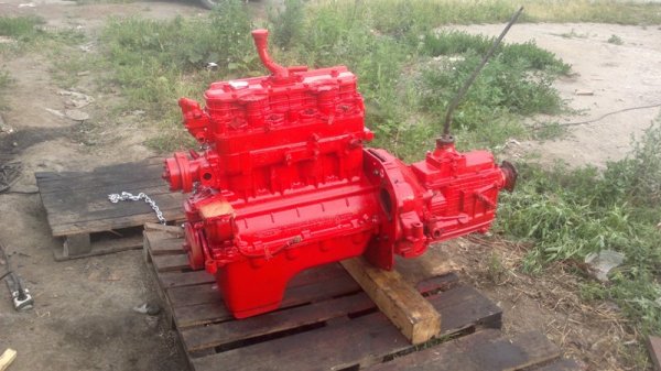

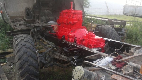

Поженил КПП и ДВС
Глаза боятся - руки делают!

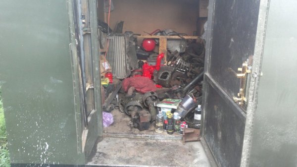

В будке взрыв гранаты :lol:

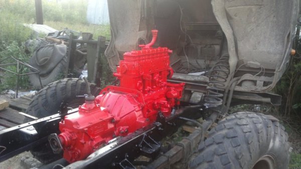

Сообщение AlexiS »
На месте :D

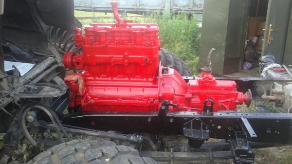

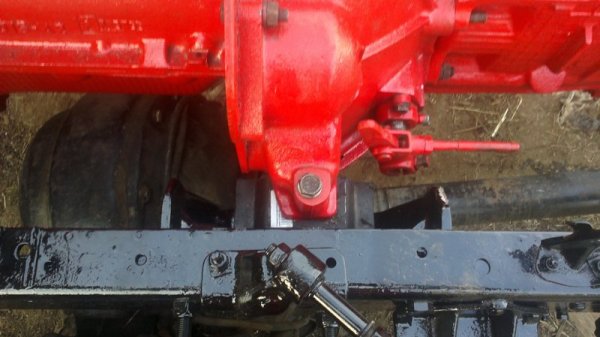

Перед еще приподнимется на 6см. Тем самым будет задан двигателю наклон и увеличится зазор картер-мост. Так же, зазор увеличу за счет лифтовки передних рессор. Думаю сантиметров на 5-7 рессорами подниму.
Сейчас, от картера до редуктора ровно 6 сантиметров.

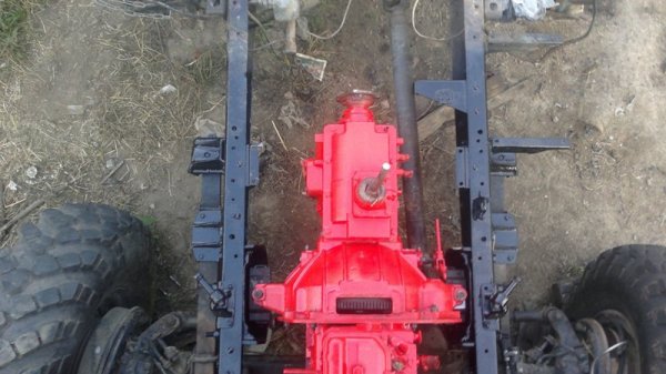

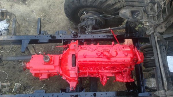

Еще несколько фоток

а почему имено 22мм на первичке обрезал?вроде 20мм надо..или я в чем то не прав? :D

AlexiS писал(а):Перед еще приподнимется на 6см. Тем самым будет задан двигателю наклон и увеличится зазор картер-мост. Так же, зазор увеличу за счет лифтовки передних рессор. Думаю сантиметров на 5-7 рессорами подниму.
лех поддон подрезать небудеш?

а почему именно 22мм
А фиг знает! Просто так захотелось. Что бы уж точно длинным не был.
Очень нравится
Стараюсь. 8) Мне то, как нравится!!!
Не хотелось бы. Я сглупил и движок низко посадил. Так то, у меня кабина уже поднята на 8 см, можно и повыше движок подвесить. Проставки поставить не долго если что. Это проще будет, чем поддон кромсать. Наверное.
Надеюсь, что на рессорах и за счет наклона удастся, все же развести картер-мост.
А вообще, какого расстояния между картером и мостом достаточно?

у меня гдето 14-15 см тож незнаю достаточно ли

Расстояние должно быть больше хода рессор до отбойников

comandor писал(а):Расстояние должно быть больше хода рессор до отбойников
а как его узнать если рессоры увеличены в листах значит и ход их другой

Может после всех манипуляций опустить пониже отбойники? Мало ли, где скакать надумаю. Вдруг дотянется мост.
Кто что думает?

А нельзя просто рессоры снять положить мост на отбойники и будет видно зазор между мостом и картером?

Измерить расстояние от площадок упорных на мостах до резиновых отбойников на раме + пару см на прожатие отбойника.

AlexiS писал(а):Может после всех манипуляций опустить пониже отбойники? Мало ли, где скакать надумаю. Вдруг дотянется мост.
Кто что думает?
Проще площадки наварить на мосту. Опять-же - это надо делать, если расст. между картером и мостом меньше хода рессор.

У меня к мосту 6см пороставки приварены

Все не хотят париться с перевариванием поддона а зря!!! Сделайте один раз и забудьте ездить будете не по асфальту. А резиновый отбойник может и оторвать.

Кто все-то не хотят? Вот в данном случае человек не хочет, а зря. Сейчас даже с завода садковские поддоны с вырезом идут.

А из чего идет вставка в резанный поддон?из этого же куска или что?И чем лучше варить?Не хотел сначала резать,но лучше сделать и забыть,чем ехать и думать не достанет ли мост.
