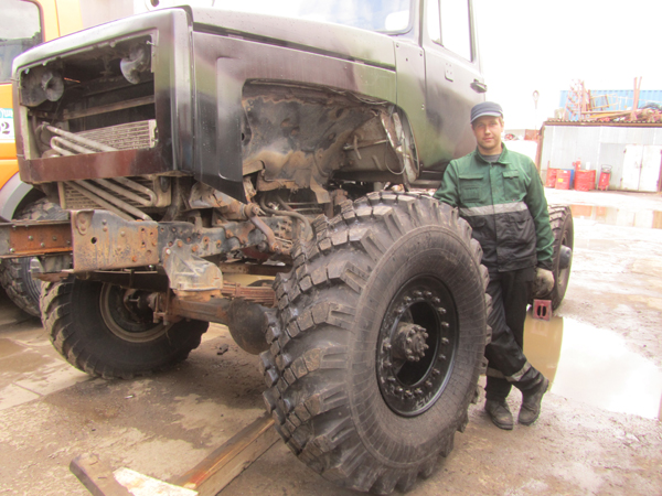

У меня сейчас самый пик работы - сдача объектов и т.п. А у слесарей отпуска. Машина очень сильно мешается на базе, поэтому даже возникал вопрос о переводе ее на другую площадку. Благодаря лояльному отношению руководства к таким проектам, договорились о двухнедельном сроке для завершения основной части. Главное - поставить на ход, а мелочи можно будет доделать и в другом месте. Придется уж все делать самим. В этих работах любезно согласились помочь двое наших одноклубников, для чего взяли отпуска. Так что, с завтрашнего дня начнется авральное строительство.

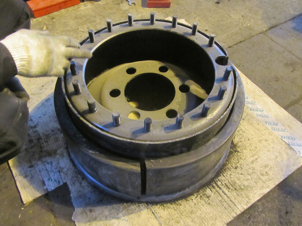

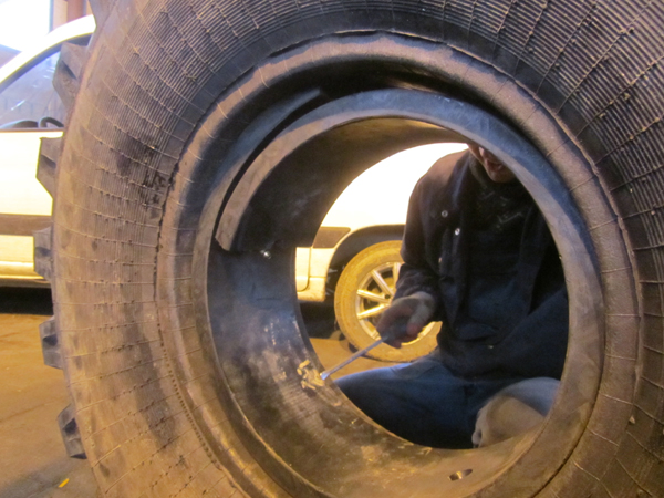

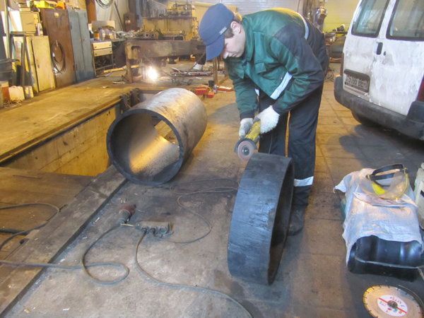

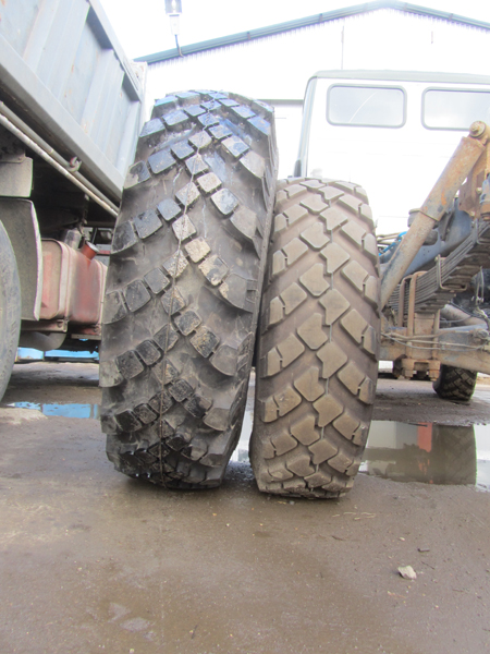

Пока не было места в боксе, занялись колесами. Без опыта на одно колесо ушло полдня. По несколько раз собирали-разбирали. Флипер изготовили из толстостенной трубы ПНД. Вырезали часть для плотной посадки на диск. Грели феном. Ширина флипера 180 мм. Натяг на сборку - 10мм. Трудно было расправить флипер так, чтобы не сдвинулся сосок камеры. На это и ушло больше всего времени.
- Странник
- Сообщения: 2100
- Откуда: Москва, ЮЗАО
Re: ГАЗ-33081 "Садко".

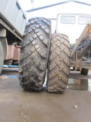

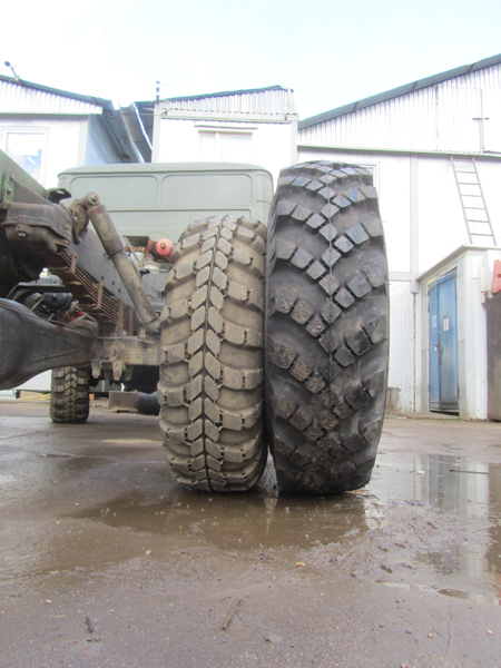

Собранное колесо подкатили для сравнения к КИ-115 и КИ-126. Так же и спускали до 0,5 - плющится хорошо. Авто в габарите с большим запасом. Вылет практически нулевой. Теперь задумался о трапе

Странник писал(а):Пока не было места в боксе, занялись колесами. Без опыта на одно колесо ушло полдня. По несколько раз собирали-разбирали. Флипер изготовили из толстостенной трубы ПНД. Вырезали часть для плотной посадки на диск. Грели феном. Ширина флипера 180 мм. Натяг на сборку - 10мм. Трудно было расправить флипер так, чтобы не сдвинулся сосок камеры. На это и ушло больше всего времени.

не протрет. сверху еще резиновый флиппер надет

Скажите, а при обдумывании строительства ставились во главу угла условия эксплуатации? Ну, проще говоря - для чего строится эта машина? из каких соображений ставились например ураловские колёса? Просчитывалось взаимодействие трансмиссии хотя-бы примерно при различных ситуациях, ну например липкие говна, длительное движение по автодорогам с хорошей нагрузкой и т.п? чья идея была по колёсам - ваша или тех, кто взялся строить авто за деньги? Или вы сами строите машину и принимаете все решения, я этот момент просто не совсем понял из описания. Очень не хочется лезть с критикой любой, но вот например, думается мне. что на таких колёсах она просто не поедет. Это главная ошибка строительства, которая потащила за собой массу ненужных и вредных даже переделок. Точнее не поедет - это имеется ввиду, что более-менее сносно она будет передвигаться по относительно прямой дороге без затяжных пологих подъёмов, во многих других ситуациях вы будете разочарованы сильно. Испортится совсем и так не выдающаяся динамика, увеличатся неподрессоренные массы ходовой, элементы сцепления и некоторые элементы трансмиссии станут расходным материалом. Очень хочется понять - в чём плюсы такой резины, кроме крутого вида. И ещё - если машина делалась для путешествий относительно далеко, в общем для экспедиций, - зачем стараться внедрять неродные, экзотические и вдобавок переделанные детали и узлы? Ведь классическая основа экспедиционной машины это стандарт и возможность купить детали в любом затрапезном магазине или найти на руках у населения, если что. Это если упрощённо смотреть. Всё лишь моё мнение и возможно есть другие невидимые мне нюансы, просто хочется понять плюсы некоторых переделок, например колёс.

строится (строилась) машина на моей базе, силами моих слесарей. ( договоренность слесаря-клиент, с меня места и лояльность руководства ну и если требуется консультации). ТТХ - клиент . Че хочет то и делается. Я все время намекаю про УРАЛовскую равздатку, чтоб крутящий повысить, но не находит откликов
