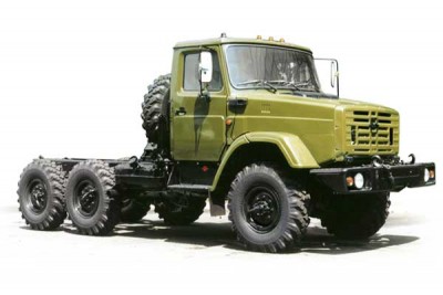

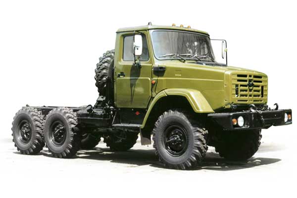

Ну, вот! Все свелось к банальному 131-переростку
Тогда уж действительно взять Урал-вахта, чтобы не тратить время и деньги на изменение конструктива 131 (больше кунг, другой двигатель и т.д.). А направить усилия только на обустройство салона и кабины. По крайней мере, авто останется конвертабельным.

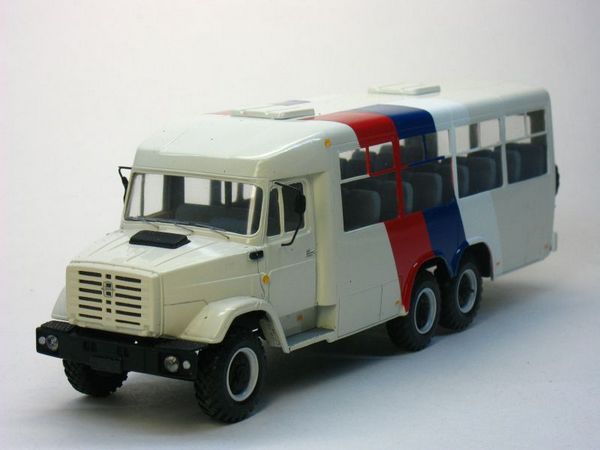

У защиты есть еще несколько доводов в пользу бескапотника. Про шум:
- На многих автобусах стоят дизеля - и они в салоне.
- Еще ни один камазист не оглох.
- Новые технологии - сейчас продаются специальные ткани для автоакустики.
По обслуживанию двигателя:
- Нет ни одного места, куда нельзя было бы залезть. Снизу, спереди, сверху. Зато свечи выкручивать или карбюратор снимать - в тепле.
Так что это слабая причина что б отказываться от 4 кв. метров полезного пространства.
По поводу безопасности - здесь конечно опонентам возразить сложно ..
При лобовой с капотиком бескапотник проиграет. Хотя все относительно - например капотному легковому автомобилю без разницы с кем он встретится - с Уралом или Татрой..
Не дописал в таблицу полезный объем - что бы еще наглядней было.
ГАЗ 66 - 8 м (квадратных), ЗиЛ 131 - 9м, Кавз - 9м, Камаз - 12 м, ПАЗ - 15 м, мой "обрезаный" - 13 м.
Средняя масса кемпера на базе ПАЗа - 6,5 тонн, на базе ЗиЛа - 8 тонн. Но в ПАЗе площадь в полтора раза больше, а что бы таскать ЗИЛ - вы предлагаете утановить более мощный двигатель.. Для чего ? Что бы возить 6 человек или что б прокрутить 3 моста ? Про Кавз что на фотографии 9, 5 метров! Даже свес срежете - все равно 8,5 - куда такой ракетовоз ?
ЕДИНСТВЕННЫЙ недостаток автобуса - ну не брутальная у него внешность..
Ведь по одежке у нас встречают..

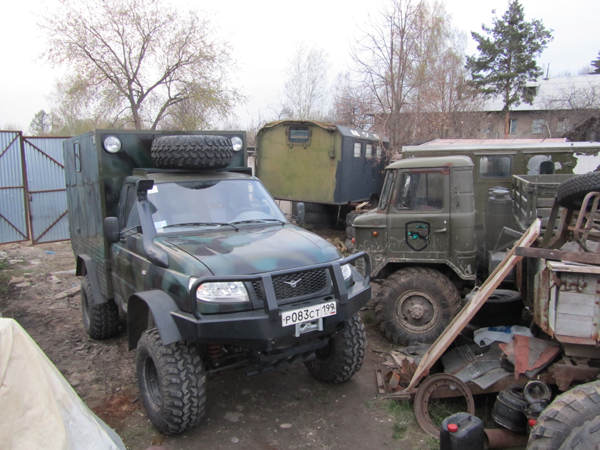

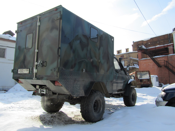

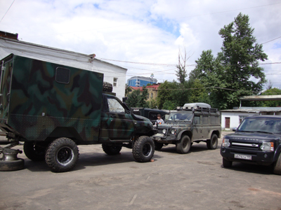

У Вас на фото просто палатка-багажник, а я там видел авто, у которого вся крыша вместе с багажником поднималась на хитрой трапециевидной системе рычагов, а стенки были тряпочные. Еще встречал подобную систему на автобусе Мазда Фамилия. Но не могу найти фотки.

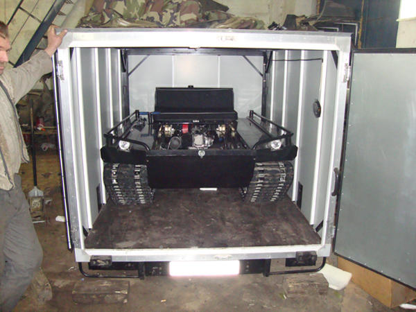

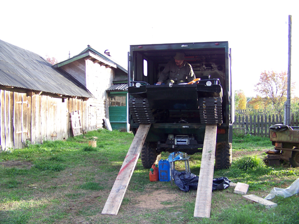

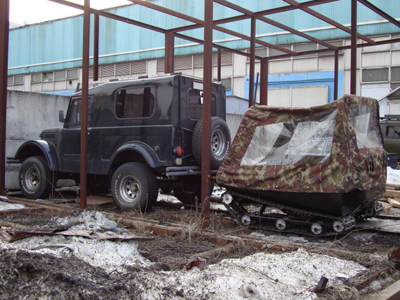

Про амфибию:модернизированная версия "Пелец", размер 1650Х2250, идеально вошла в кунг УАЗ-Карго, который строил специально под нее. Но жить в таком авто вместе с вездеходом не комфортно. Поэтому и взял Садко, а УАЗ надо продать. Может, у Вас клиент найдется?
- comandor
- Сообщения: 3515
- Откуда: Смоленск
Re: Однообъёмник. Концепция будущего проекта - каким ему быт
По амфибии понятно. Занятная игрушка. по характеристикам весит 300-320 сухой вес. По крыше-трансформеру я понял идею, видел такую вживую. Вполне можно реализовать. А фото УаЗика можно увидеть?
