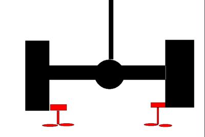

может прямо от колес его крутить ? и пару самодельных винтов или водометов - чтобы крутились в разные стороны от задних шин.
у двух винтов диаметр меньше будет чем у одного большого - значит меньше будет за дно цепляться и меньше из воды торчать.
а передаточными числами можно "поиграть" подбирая диаметр ведомого ролика привода винта.
принципиальная схема примерно такая - вид сверху заднего моста с винтами

Герман
Философ
Сообщения: 4775
Re: Как заставить ГАЗ 66 плавать...
Сообщение Герман »
tuk писал(а):На задний кардан ставятся откидные лопасти, в походном положении прижимаются к кардану хомутом.
очень заманчивое и красивое решение ,
только в походном положении винт лучше вообще снимать имхо - для лучшей балансировки кардана.
