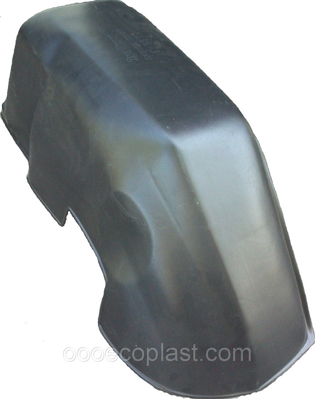

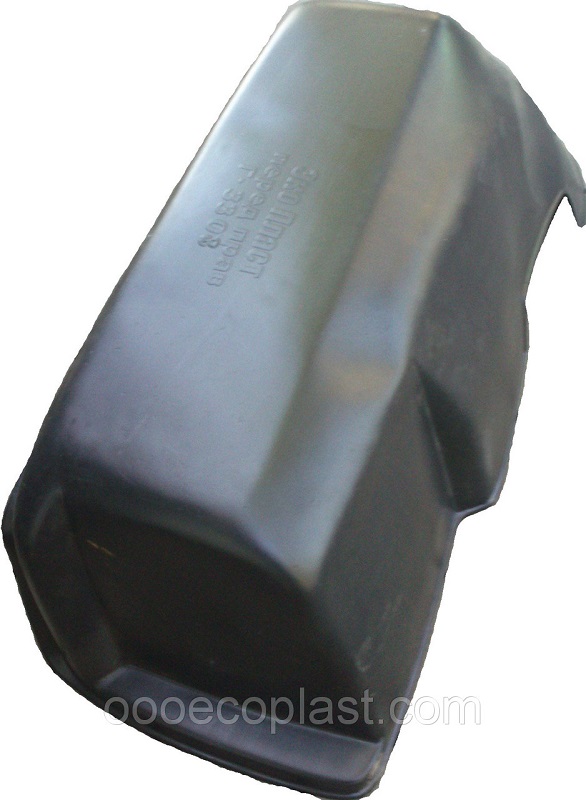

Подкрылки(локера) для газ 3308 Садко.Может пригодится кому
