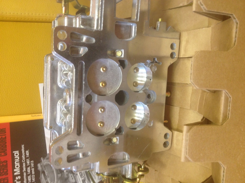

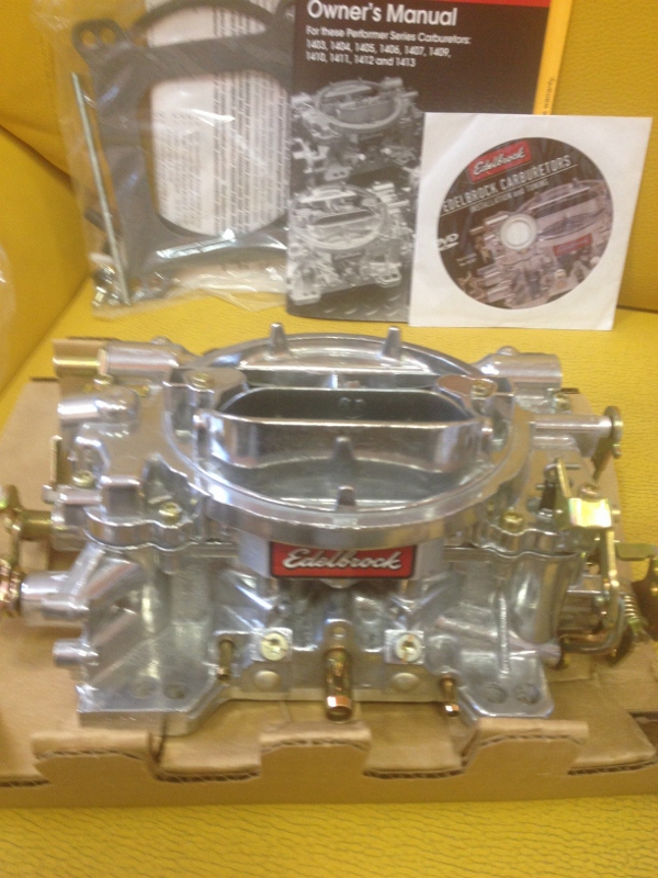

Пришел карбюратор с мануалом и переходник,набор прокладок и и жиклеров еще не доехал

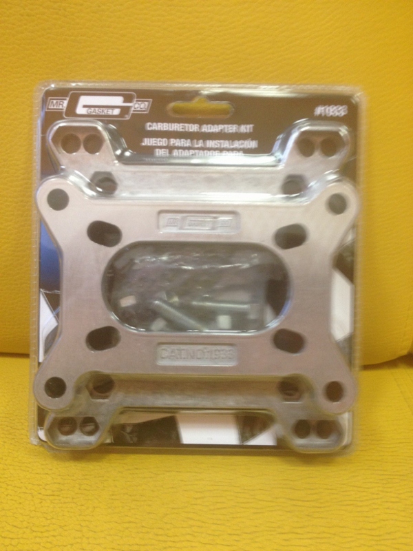

сам переходник

Зря взял manual choke, надо было брать electric choke (номер для заказа 1406). Ну и вообще неясен смысл покупки карбюратора типа Carter AFB для внедорожной техники - он не будет нормально готовить смесь при попытке заехать, например, на горку градусов в 20.
