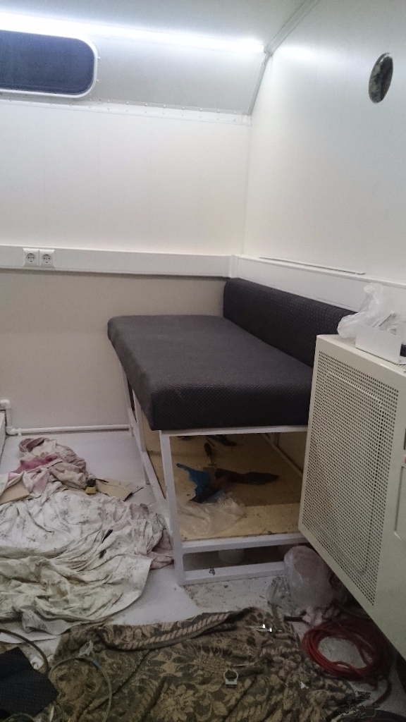

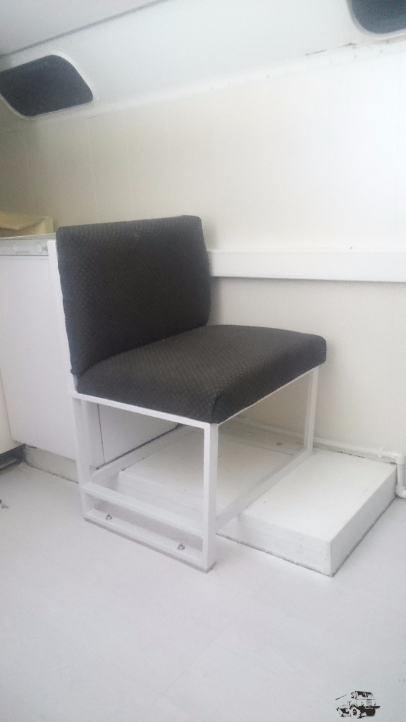

Лавочки приехали.

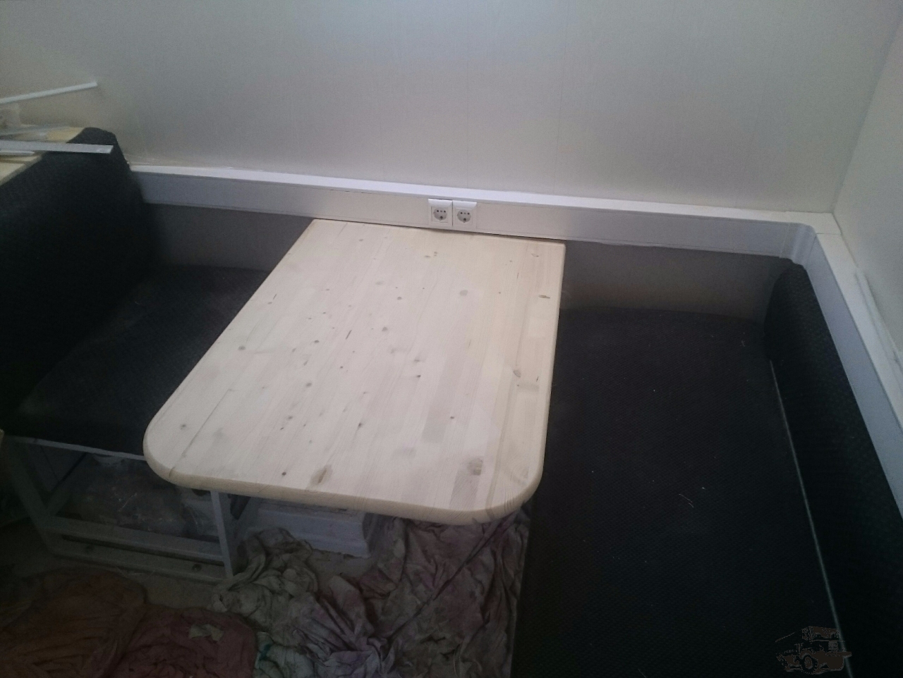

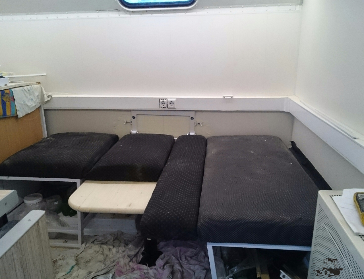

Добавлю ещё шпионских снимков,
- harli

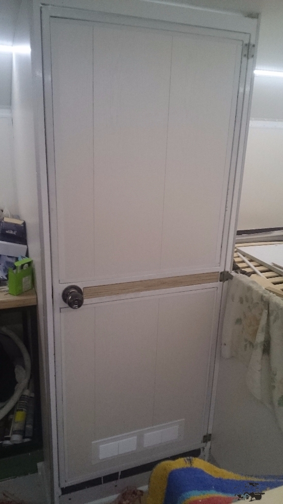

Дверь в туалетную комнату приобрела законченный вид
