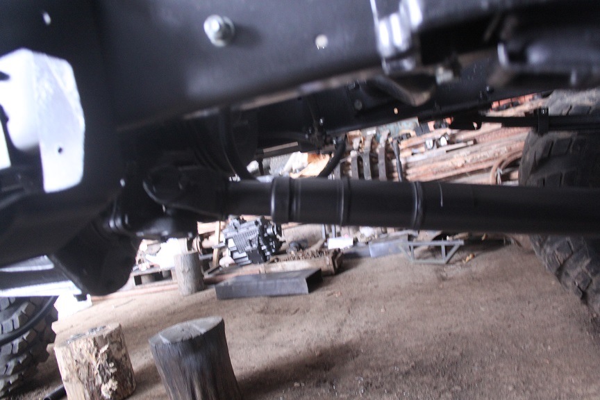

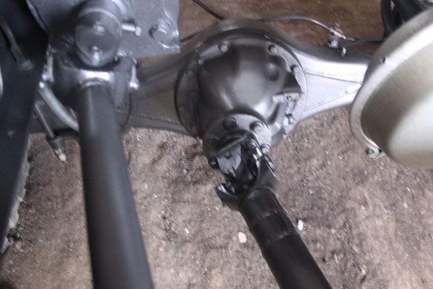

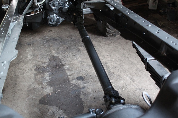

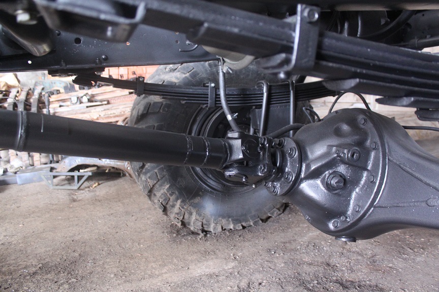

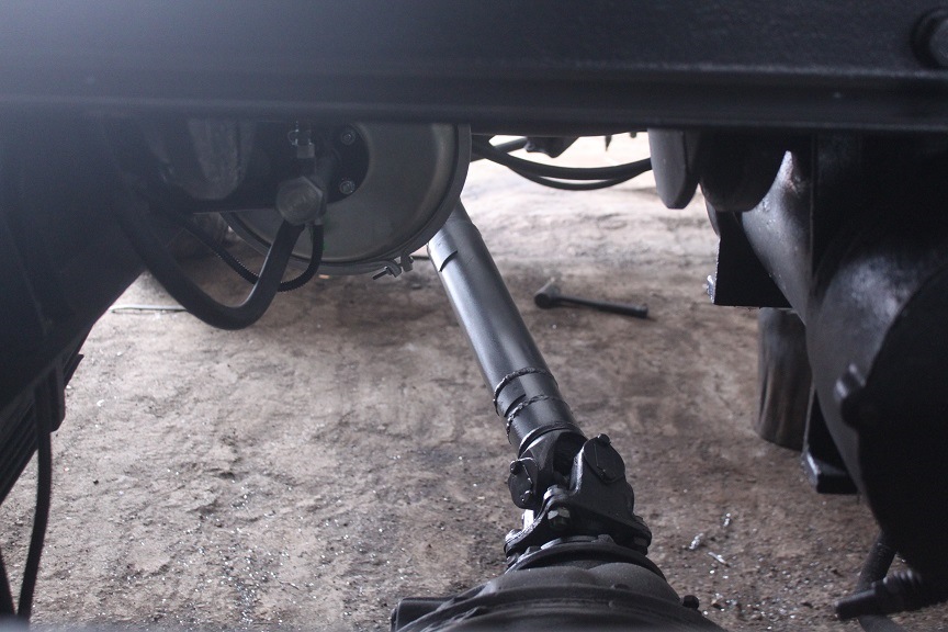

Dmitriy7171 писал(а):[post]310953[/post] Кразовская лебедка+рк Зил 157
а можно фото, как РК крепится, схему расположения карданов ?
в раму 66 устанавливалась поперечина рк от 157го)
фото найду,выложу
очень интересны фото!!
Как я понимаю, встает с минимумом переделок? на форуме читал, что на 157 эту траверсу ломает, что скажете на этот счет ?
а еще, пожалуйста, если есть возможность, замерьте растояние, на сколько выпирает горб КОМа от уровня рамы.

Сообщение Dmitriy7171 »
для Lord Set 8)

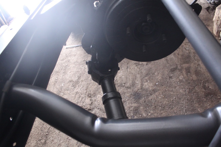

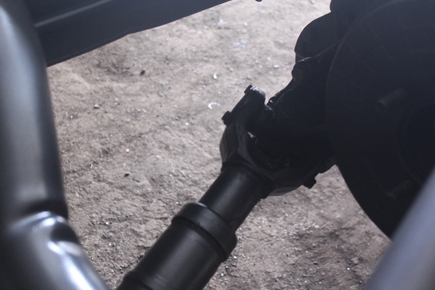

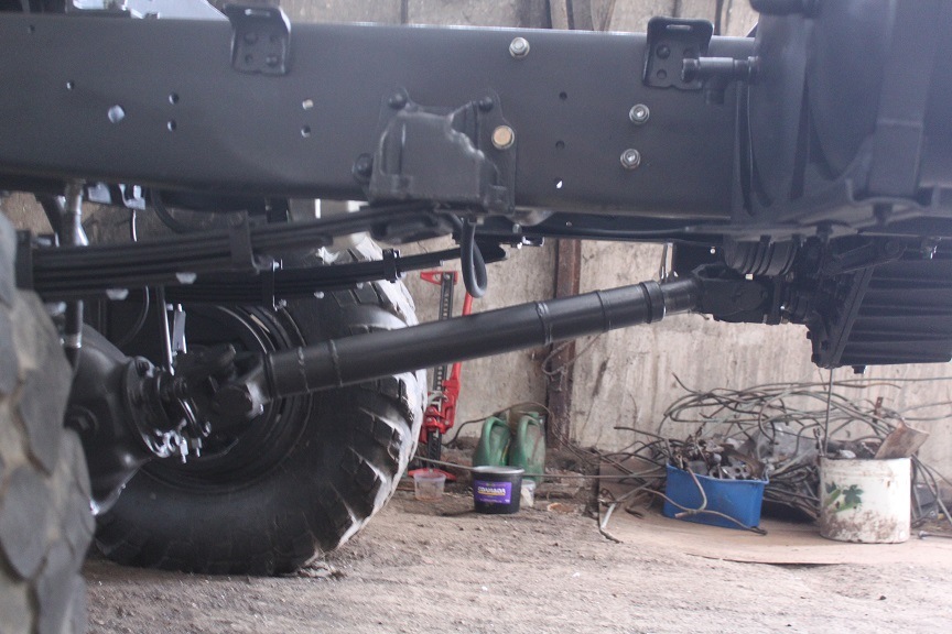

еще нашел фото переднего кардана,он не резанный оригинал от 131го фланцы на мостах от 157го
+79028416344,Дмитрий
Задняя лебёдка на ГАЗ 66
А излом не сильно большой ? Для карданов по моему предел 17 градусов , а тут больно много показалось...

А почему задний мост не запитали от флянца с тормозным барабаном?
Излом меня тоже пугает.
Может пора создать тему, установка РК 157 в ГАЗ-66 ? :D

Вчера читал в умной книге написано 21градус для карданов максимал.

Lord Set писал(а):[post]312131[/post] А почему задний мост не запитали от флянца с тормозным барабаном?
тогда угол получится еще больше
