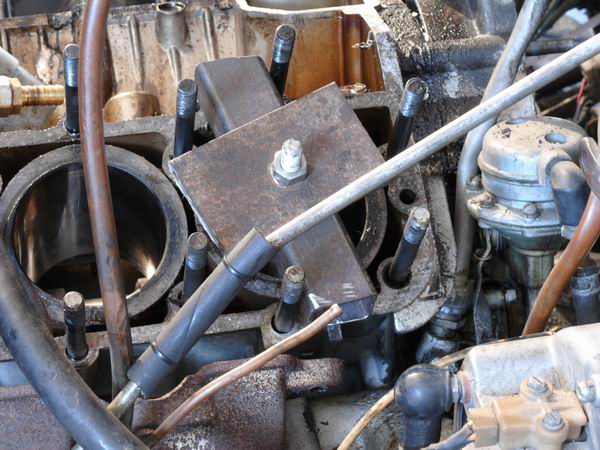

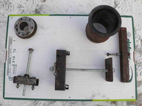

Сделал съёмник на ступицу коленвала, гильзи и опоры коренных подшипников.
Я под машиной втыкал опору с винтом и штурман снимал за помощи ключа 19 . Потеряли минут 40 и коленвал нетронули :D
Давление на гайку было огромное и метал деформировался. Подложил куском толстого метала и потом приварил две толстые шайбы чтобы удобнее работать.
Потом снял за две минуты шкив и ступицу.

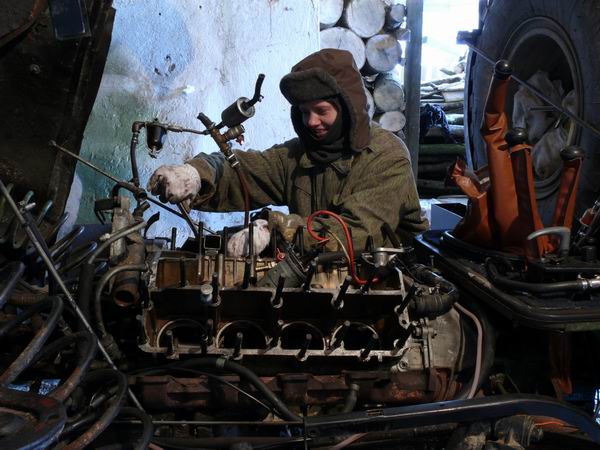

Хотел узнать как капиталить двигател в лесу :D Ну и показалось что за помощи обычного инструмента плюс несколько спечиалных ненадо бояться. Можно сделать всё, если будут необходимие запчасти в кунге. Тепло в кунге, деревянная доска под спину чтобы незамерзнут, тёплые ботинки и хорошие перчатки. :D
