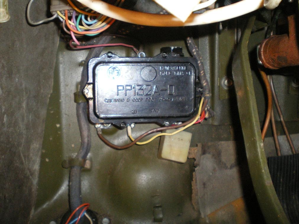

Re: GAZ 66-02 1992 Overspeed

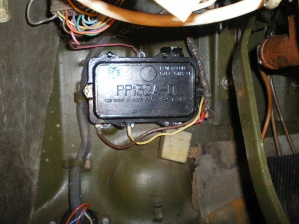

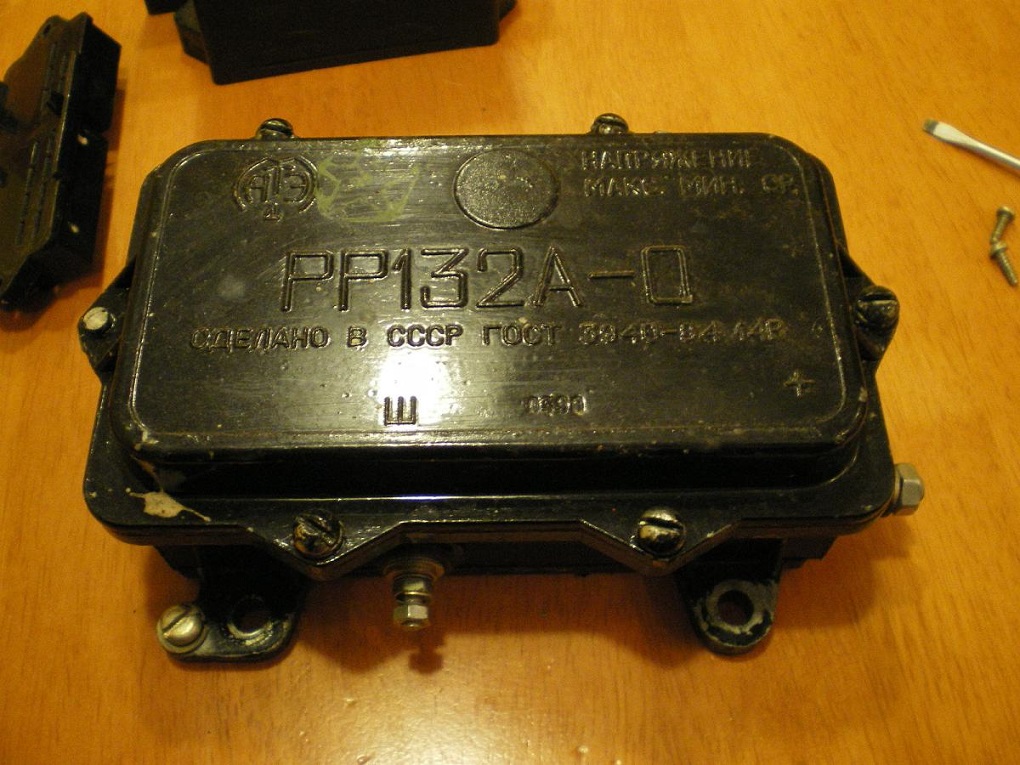

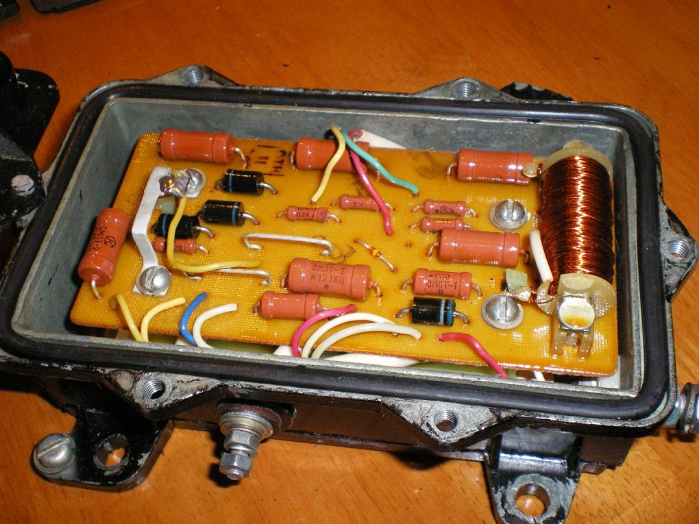

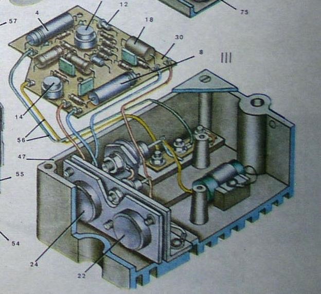

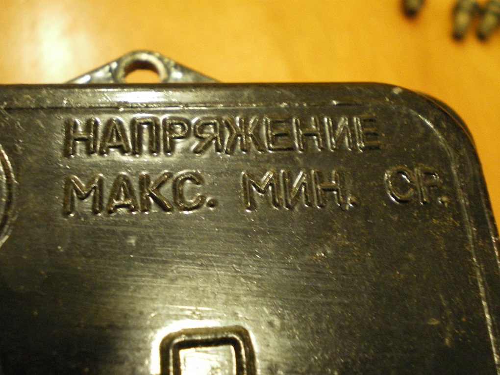

Регуляторы напряжения, ой как большой.
Высокомерие уменьшается мудрость!
- overspeed
- Сообщения: 121
- Зарегистрирован: 02 июл 2010, 21:44
- Откуда: Эстония

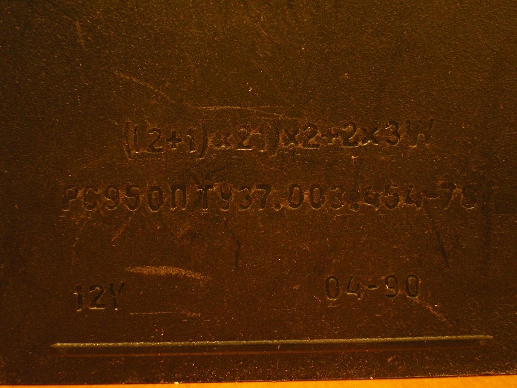

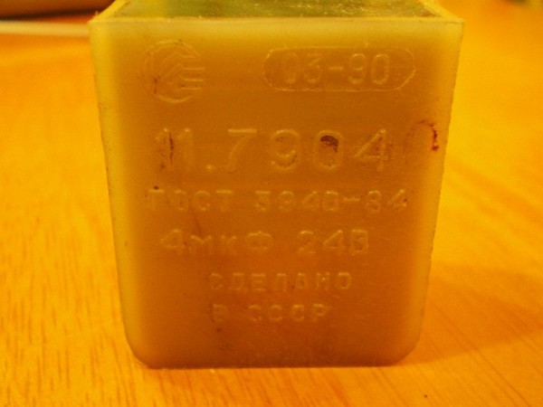

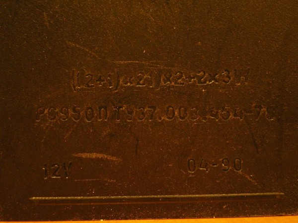

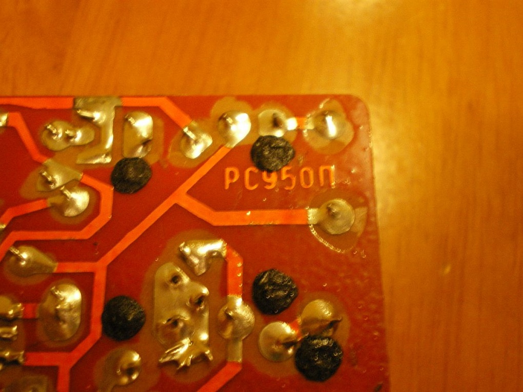

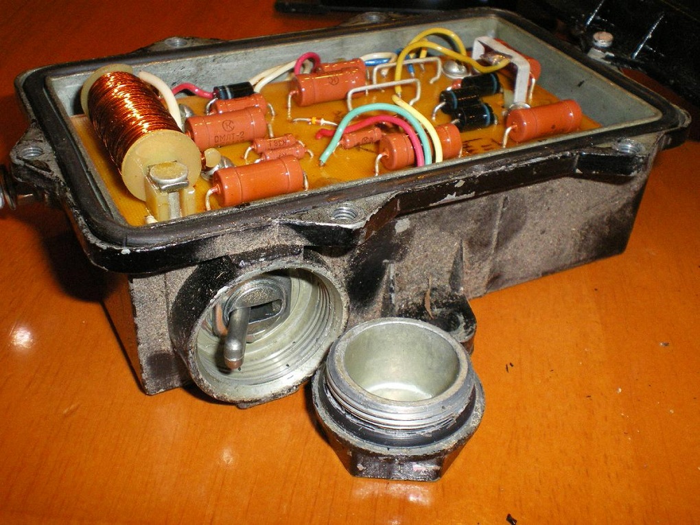

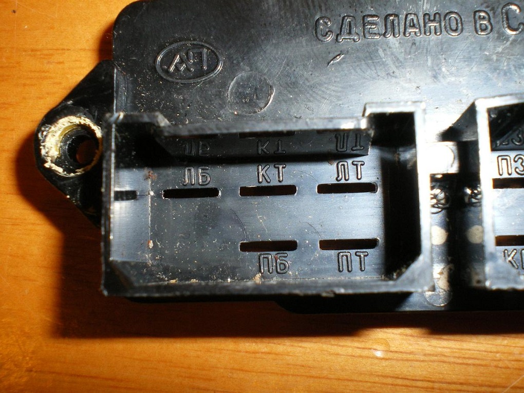

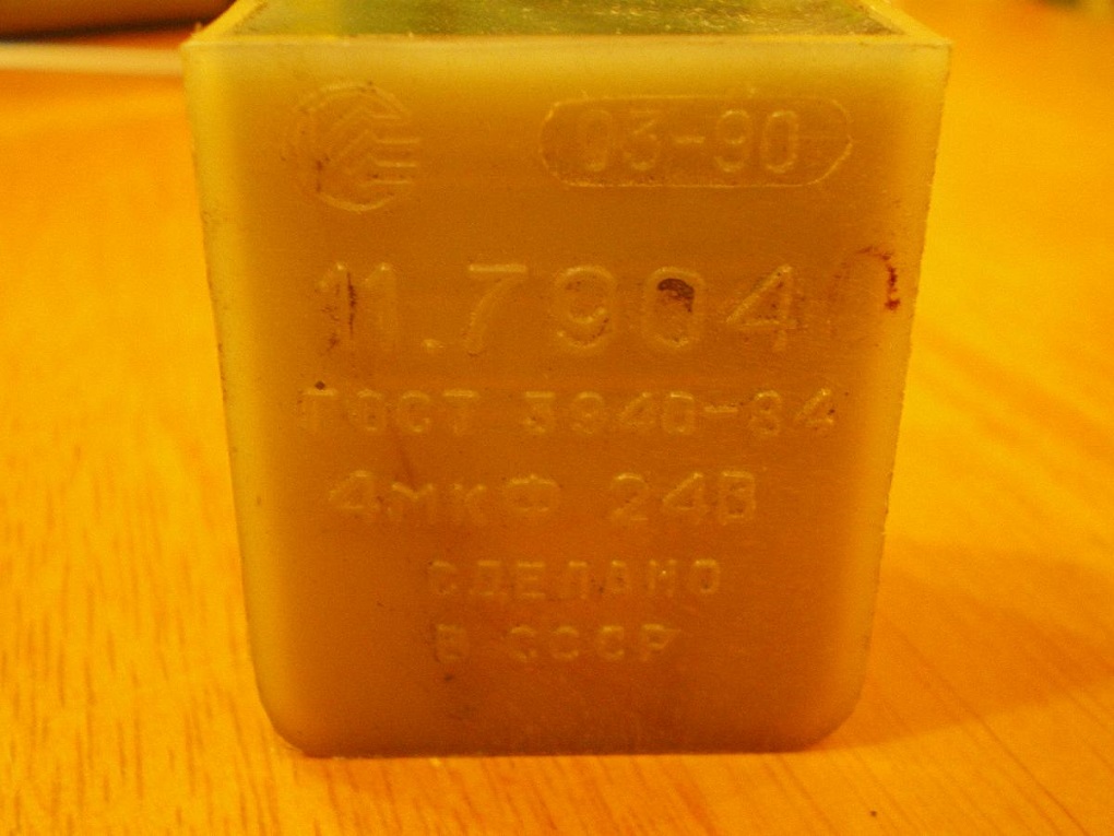

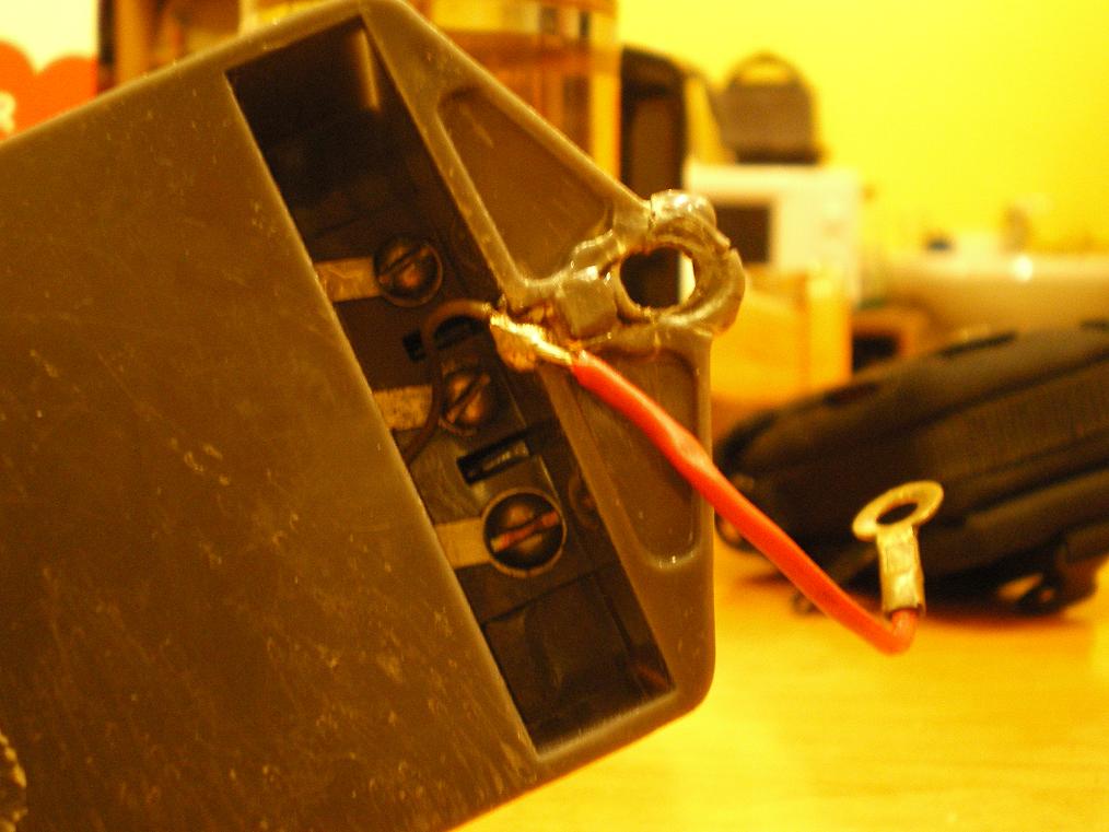

Во время демонтажа перепутались и затяните соединения проводов.
Плюс терминал регулятора напряжения является своего рода конденсатора, который я не могу найти схему, чтобы быть там. Это против собственной техником или фабрики?

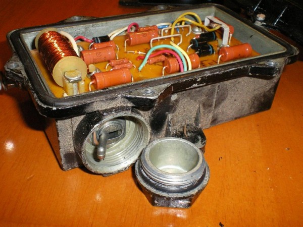

Я узнал для себя регулятор напряжения в нескольких режимах.

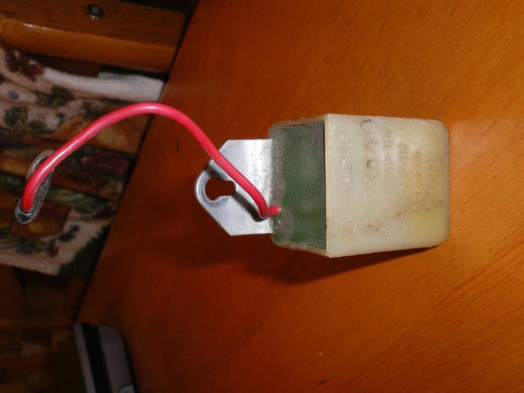

Тем не менее, в то время я коммутатор не найден автомобиль кабины
Но где-то я когда видел его в конце концов.

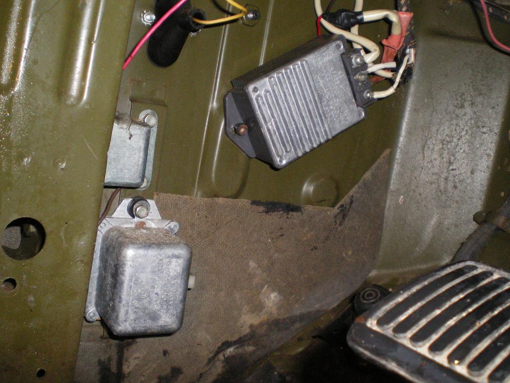

думать об этом, инженерам пришлось положить его где-то на нормальное место
вместе с вибратором таким образом, чтобы обмен провод могут быть.
Я вспомнил, доска позади слева:

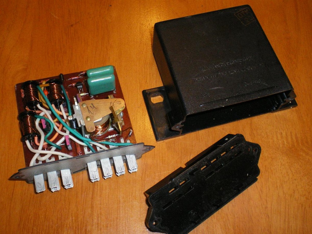

я был уверен, что проблема с коммутатором.
оно ранее было отремонтировано

Пробовал также режим вибратора. По сравнению с фокусами коммутатора, режим вибратора работает доволно хорошо.
Зажигание, конечно, работает неправильно и запуск тяжёлый, но этот вариант чем со сломаным коммутатором.

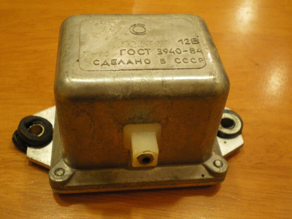

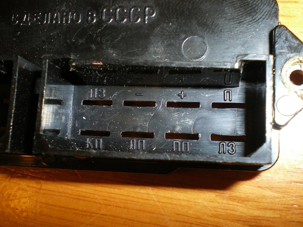

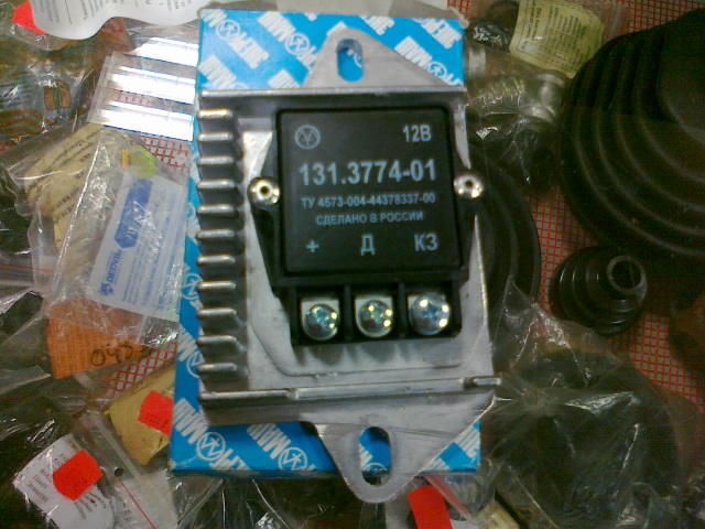

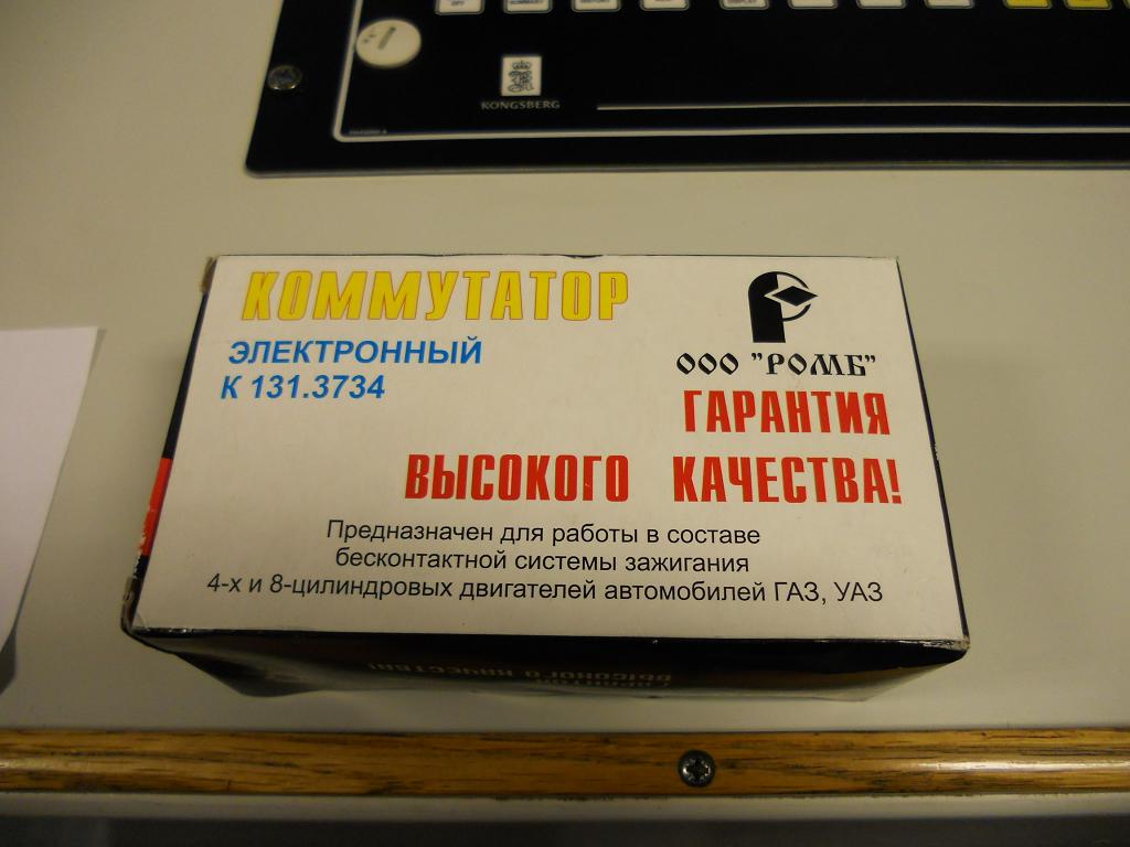

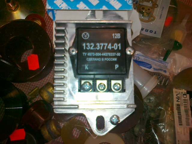

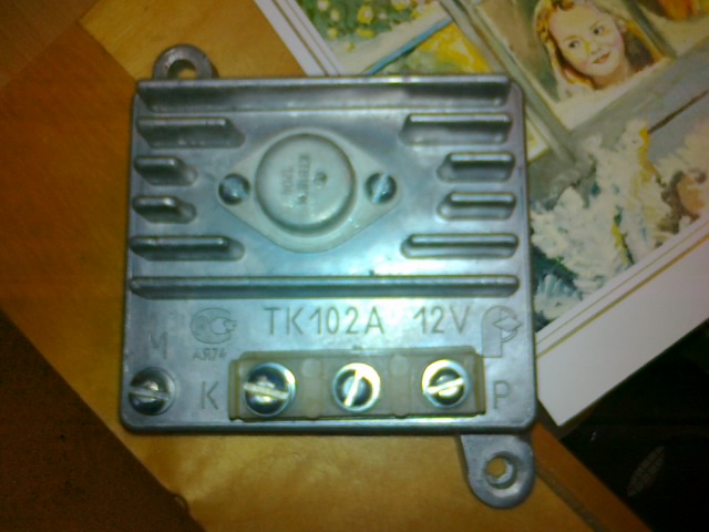

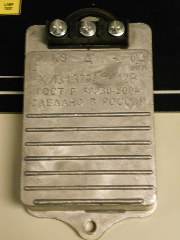

Посещал магазин. На прилавок выложили несколько вариантов и закралось сомнение при выборе.
Предложили:
1) TK102A
2) 131.3774-01
3) 132.3774-01
4) 13.3734-01
5) 131.3734
Предложили:
1) TK102A
2) 131.3774-01
3) 132.3774-01
4) 13.3734-01
5) 131.3734
- overspeed
- Сообщения: 121
- Откуда: Эстония
Остановился на номере 4 и 5.
И что означает "-01" в конце ?
Выбрал номер 5. Покупая, я не знал, что это правильная деталь. Только дома понял, что взял то, что надо..

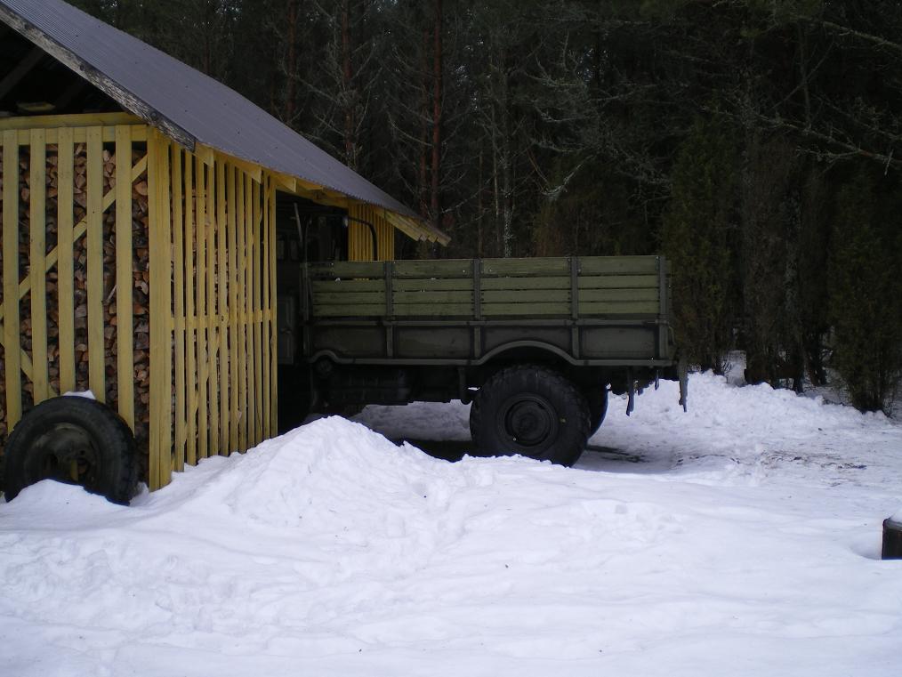

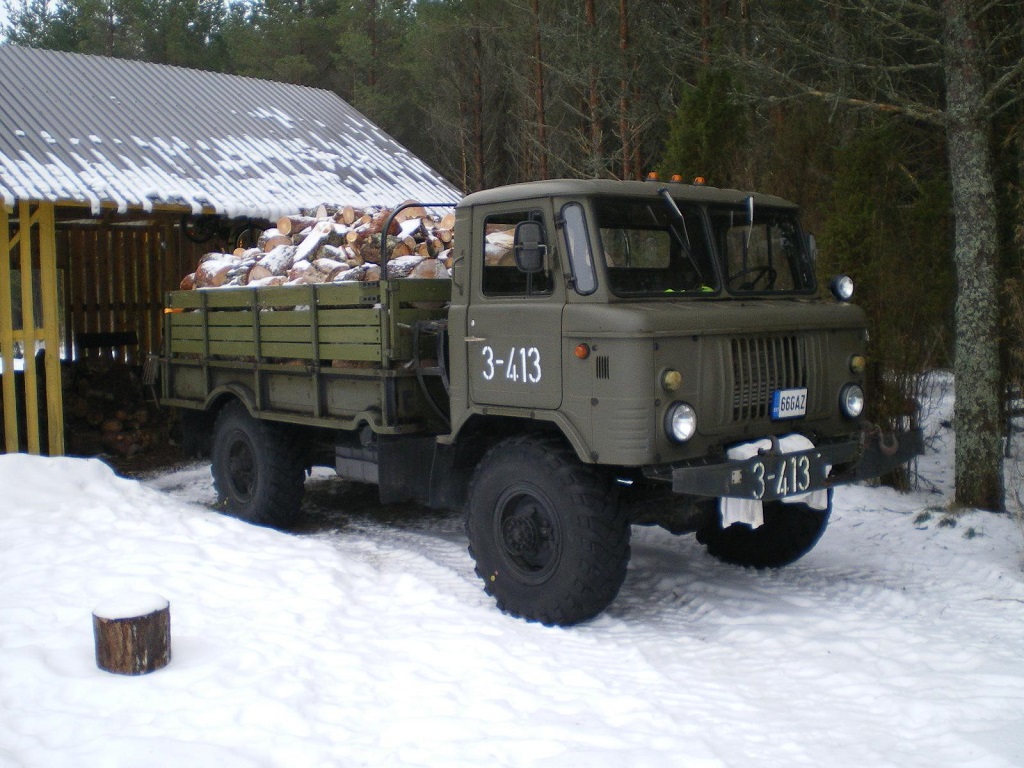

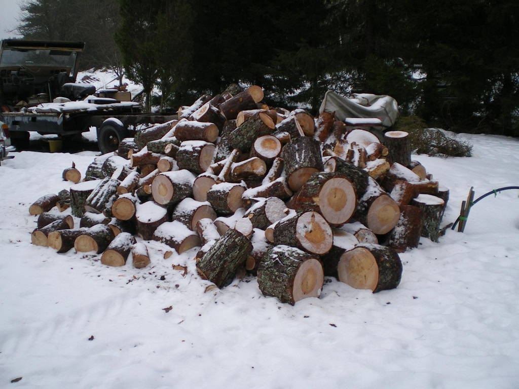

Новый коммутатор работал хорошо.

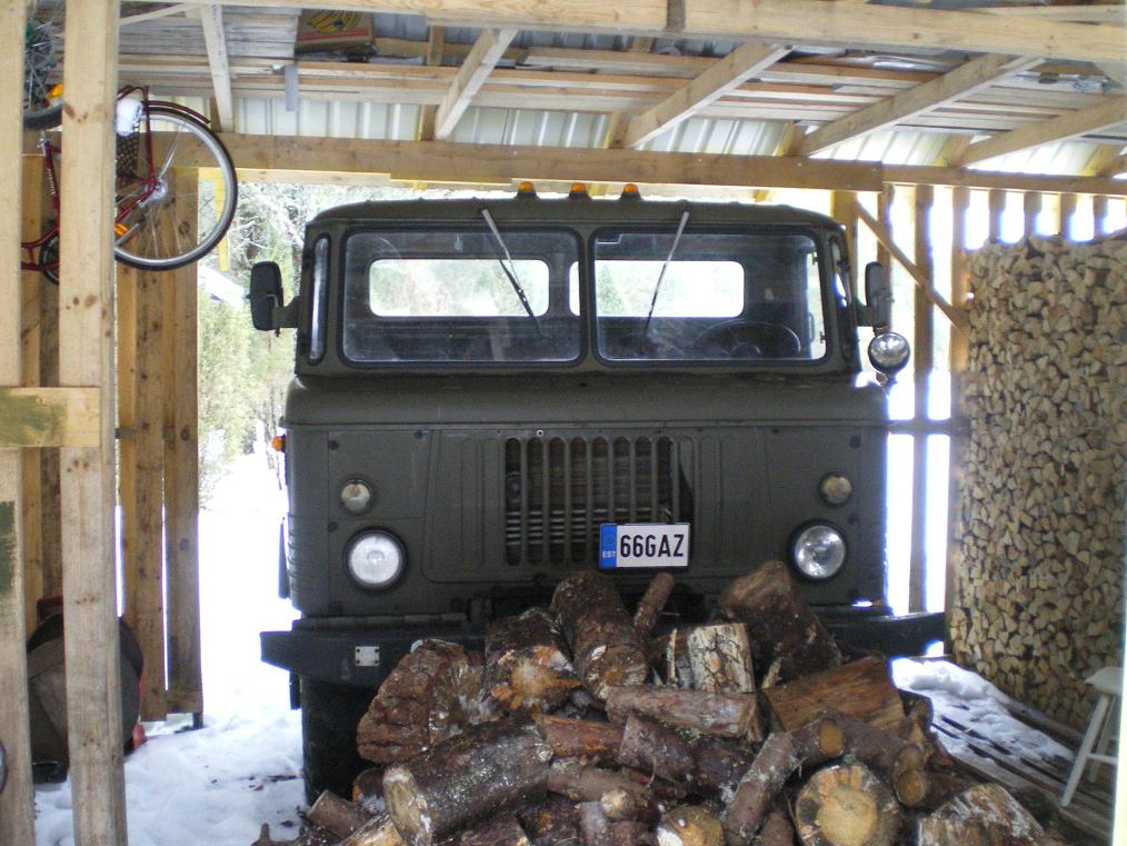

Между тем, погода была прекрасна чтобы привезти деревьев из леса :
Взглянув на кузов, можно подумать, что там ничего и нет, а когда выгрузишь всё, то кажется довольно большая куча
На фото 1 полный кузов:

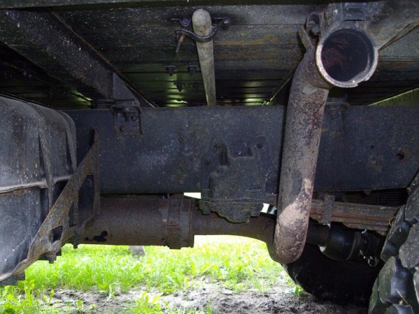

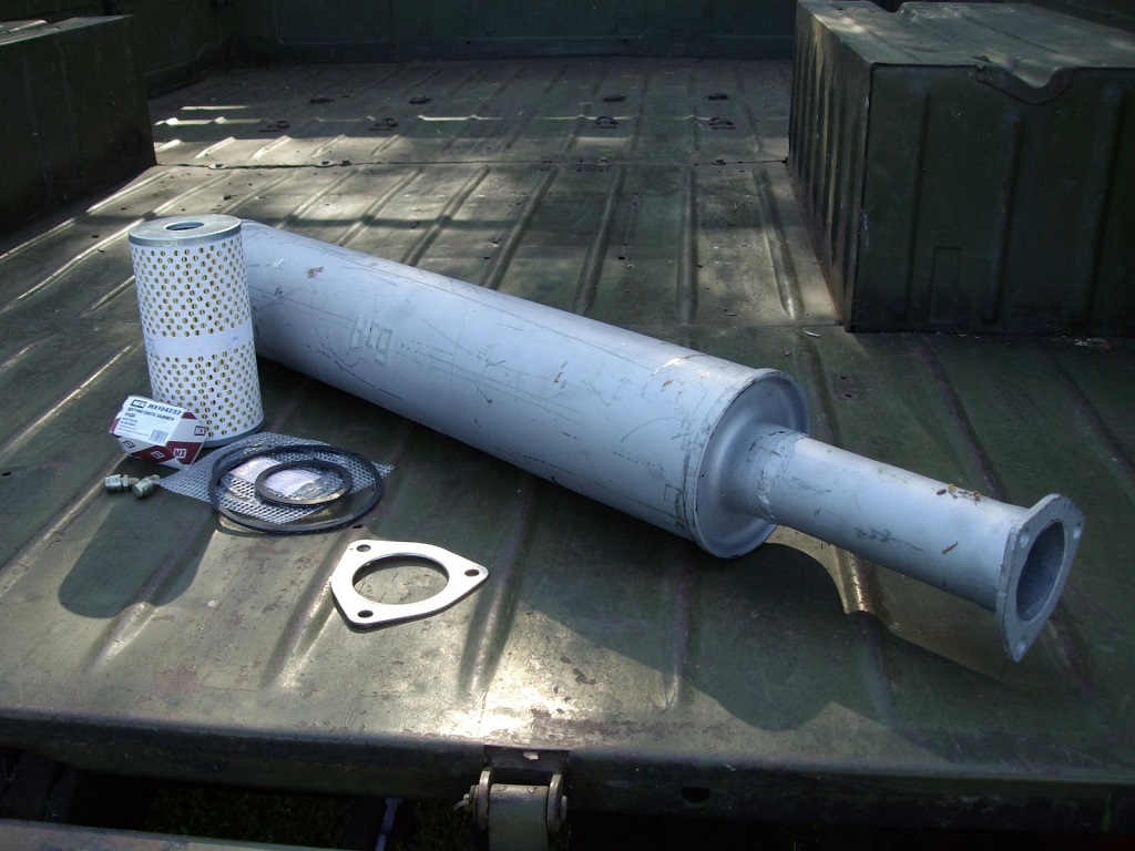

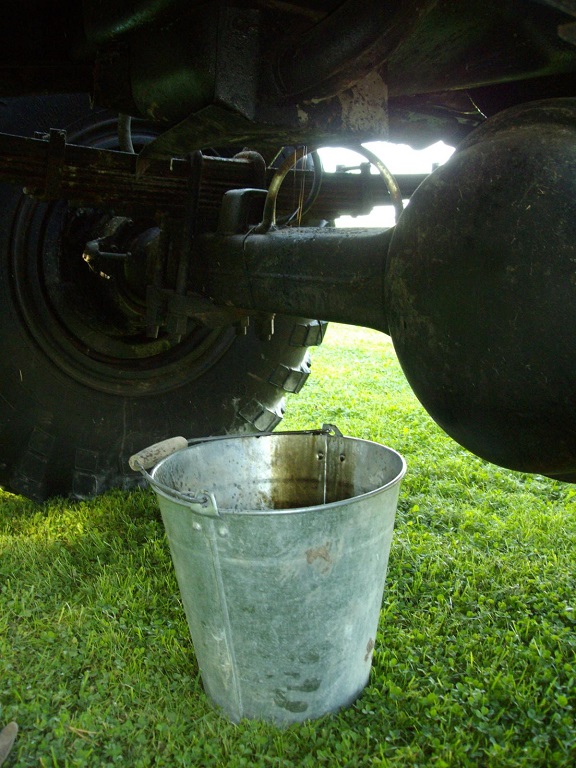

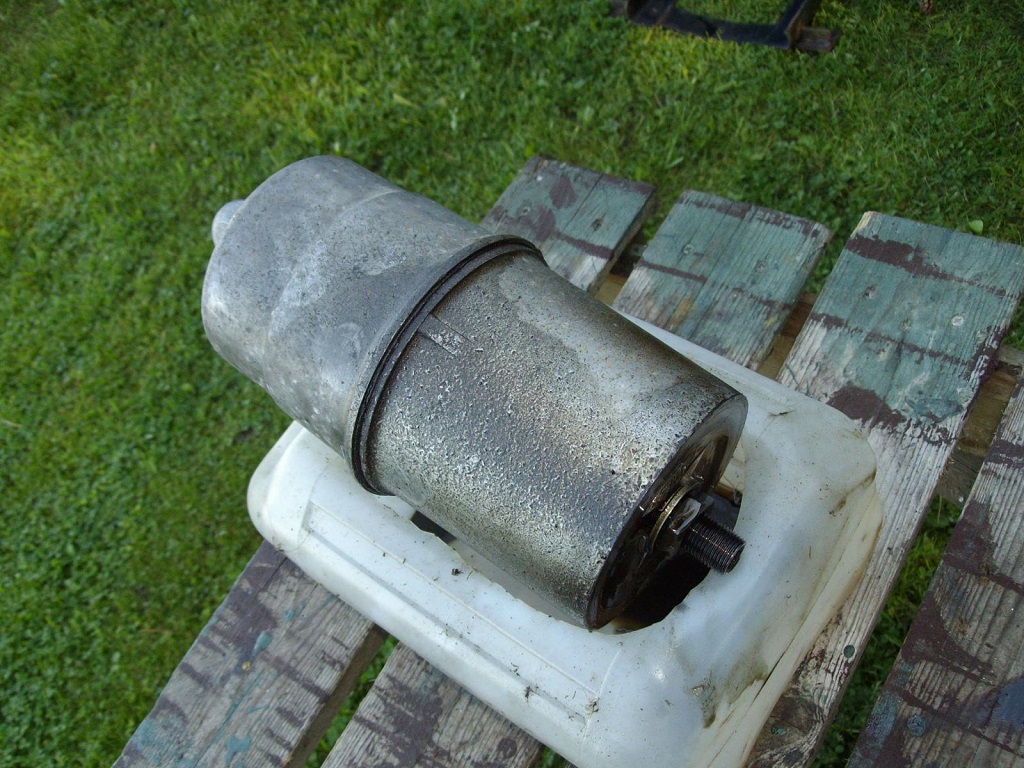

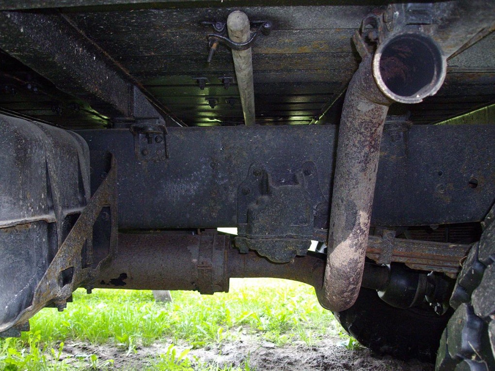

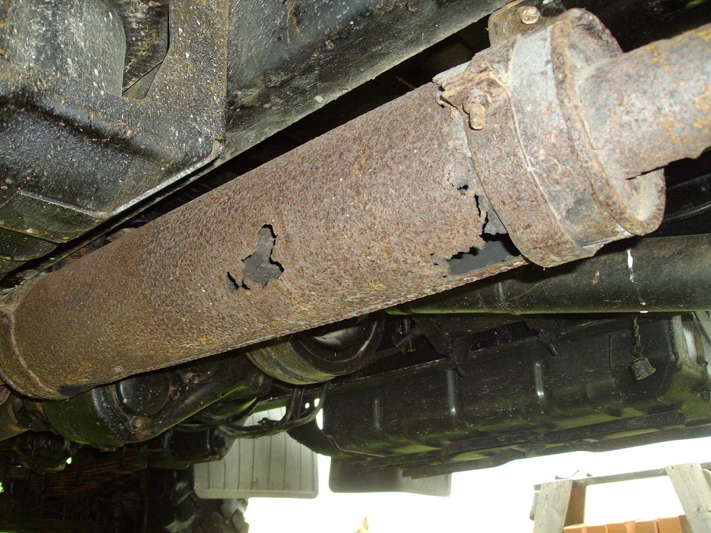

Наконец-то освободит кузов от дров и теперь можно занаться небольшм обслуживанием.
Так как масло уж долгое время в в двигателе, то решено заменить вместе с фильтом. Замены также хочет глушитель, который от езды по солёной воде практически сгнил:
После остановки двигателя, масло горячее, начал сливать его из двигателя. Пришлось взять ёмкость больше 5 литров.
пауза.... 15 минут
пауза.... 15 минут

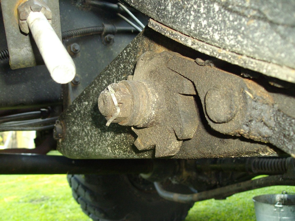

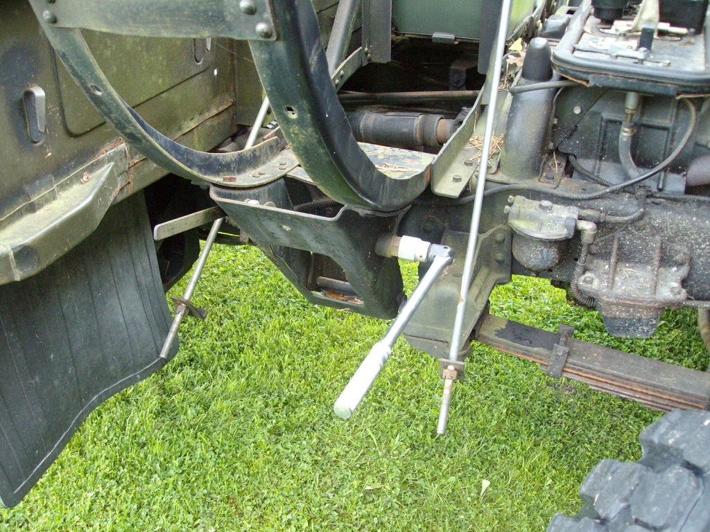

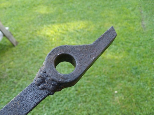

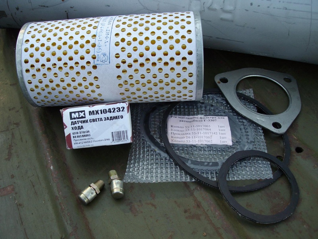

Куда-то в море в планах больше заежать нет. Поменяю на оригинальные. Маслянный фильт с новой прокладкой, глушитель (осталсья не купелнным, позже), прокладки воздушного очистителя, датчик положения рычана ручного тормоза:
Так же наконец-то понял, как правильно использовать лебёдку запасного колеса. С помощью длинного патронного ключа, откручиваешь вал и шайбы отлично работают:
Этот самодельный рычаг теперь можно срезатью:

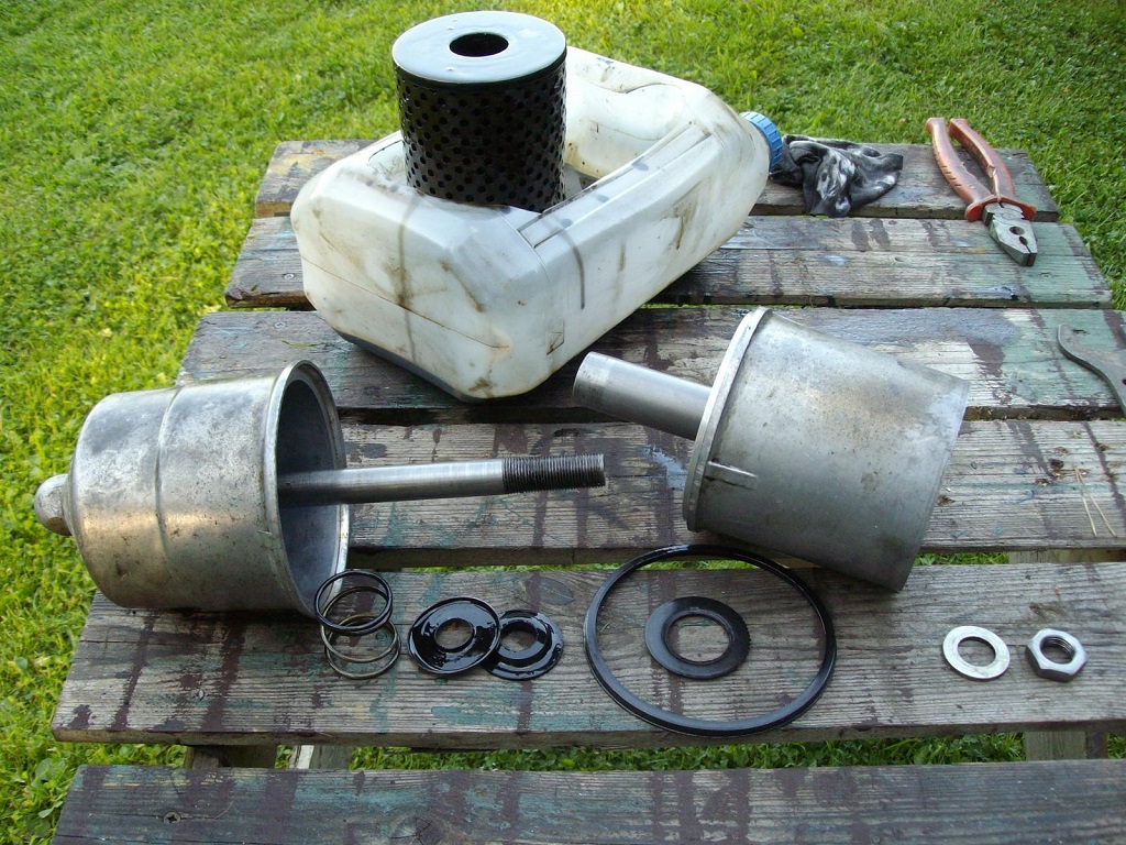

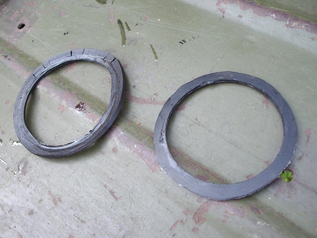

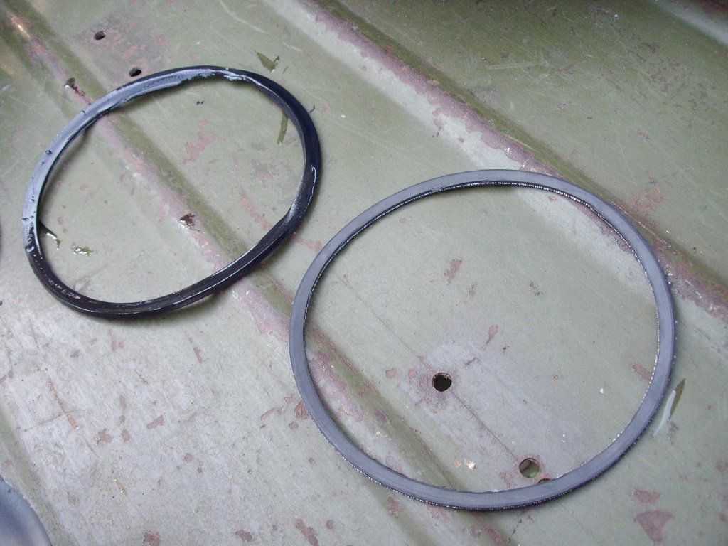

Резиновые уплотнения очистителя воздуха были старыми, Последний раз я взял измерения и сократить новый маслостойкой резины:
Масляный фильтр как обычно:

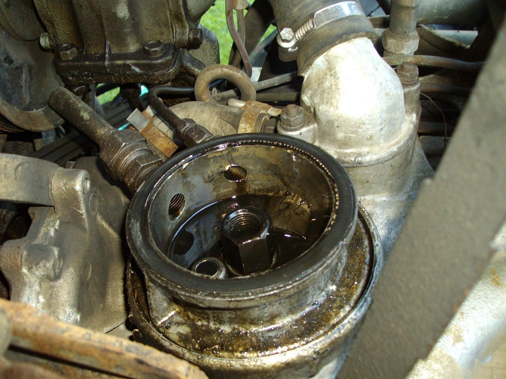

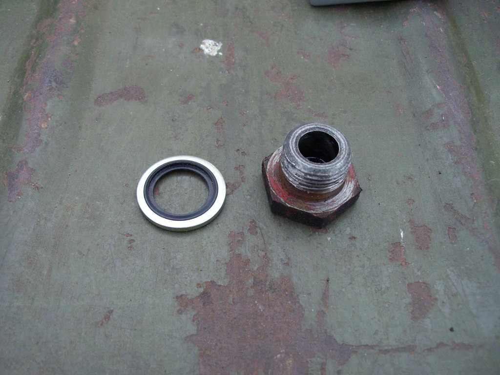

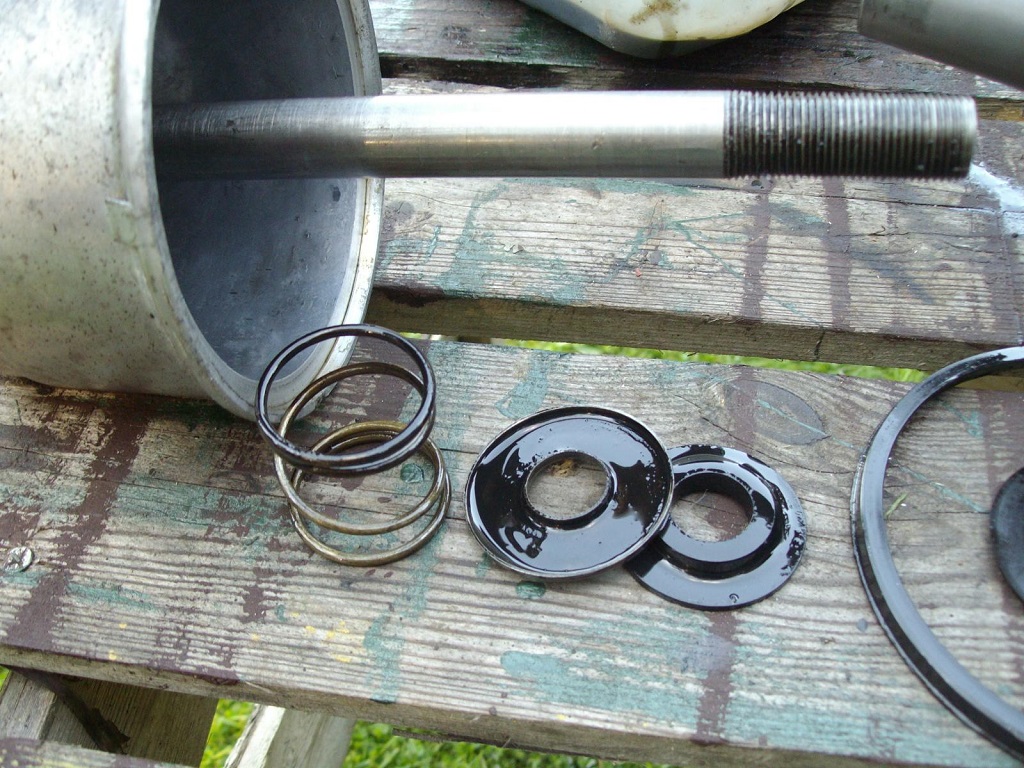

Для масляной пробки Я нашел новую прокладку, гидравлический:
Демонтаж фильтрa:
Демонтаж фильтрa:

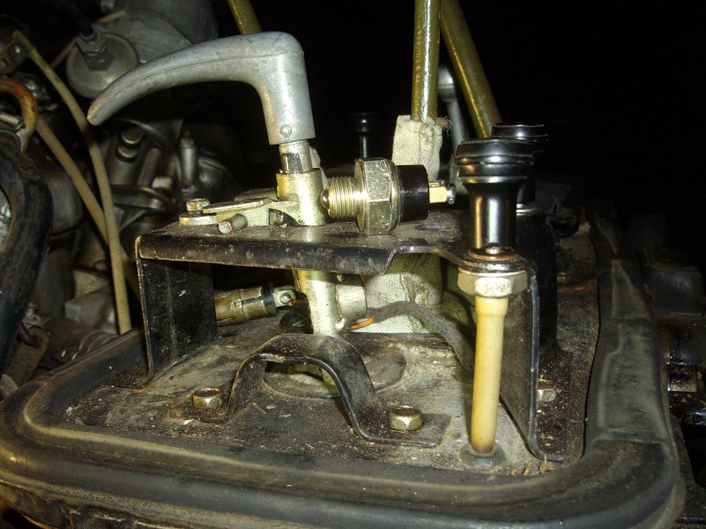

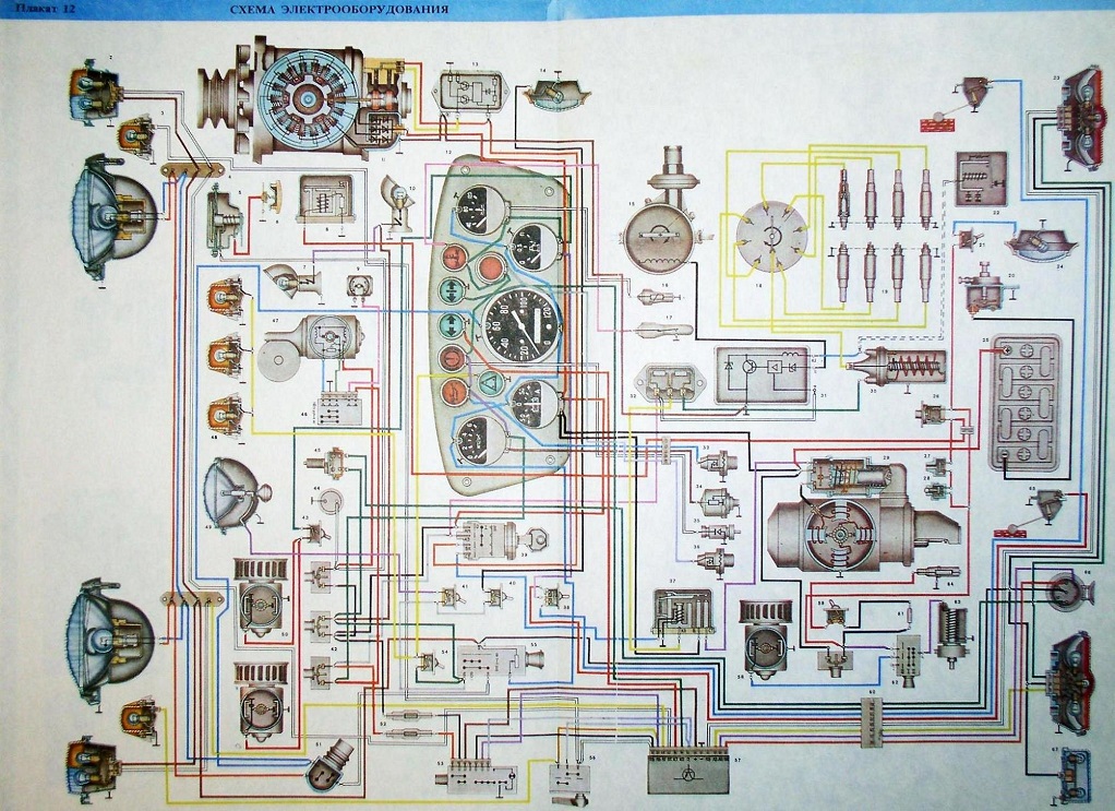

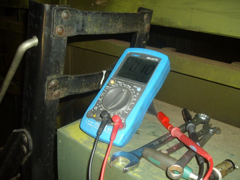

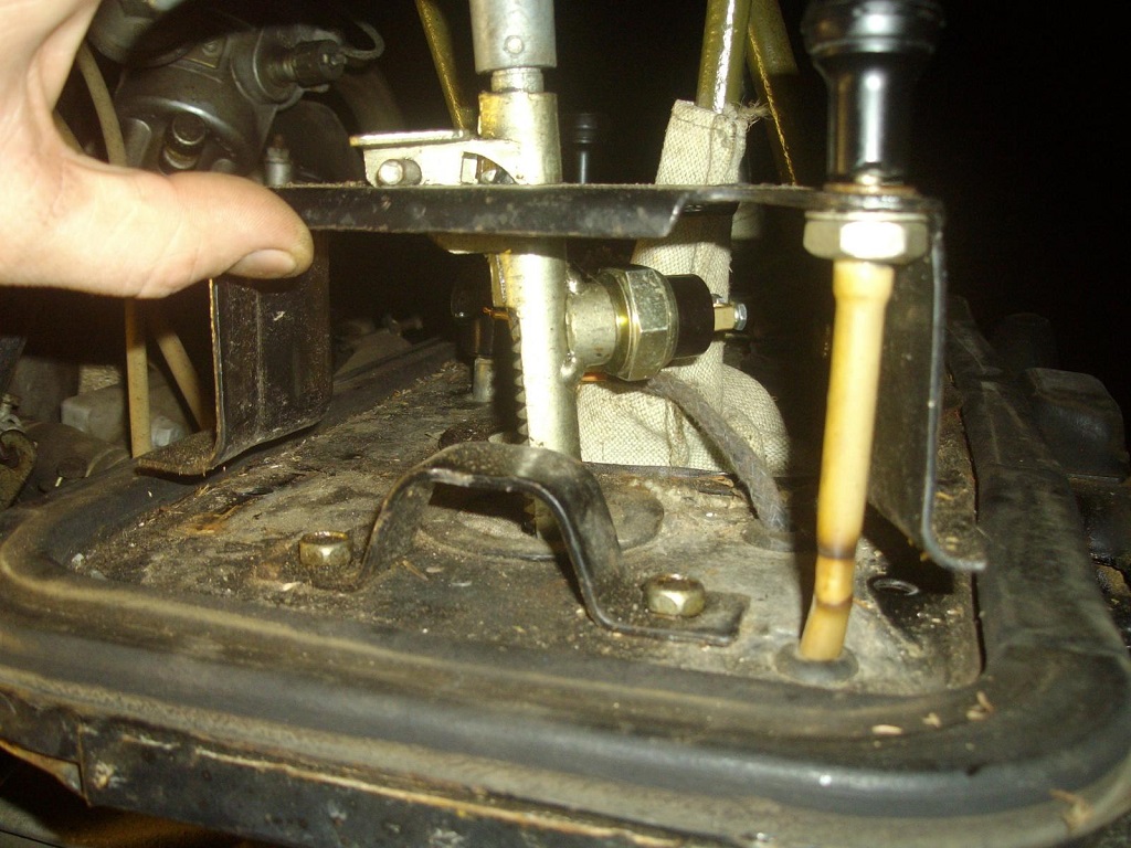

Датчик стояночного тормоза в сборke:
перед установкой проверил проводкабели ... Ну, не работаeт, Так что теперь не так ? с помощью Схемы :
Ну ... в конце концов, сцепления должна быть нажата. Использовал электронное вспомогательное устройство вместо ноги..
на месте, регулируется, работает:

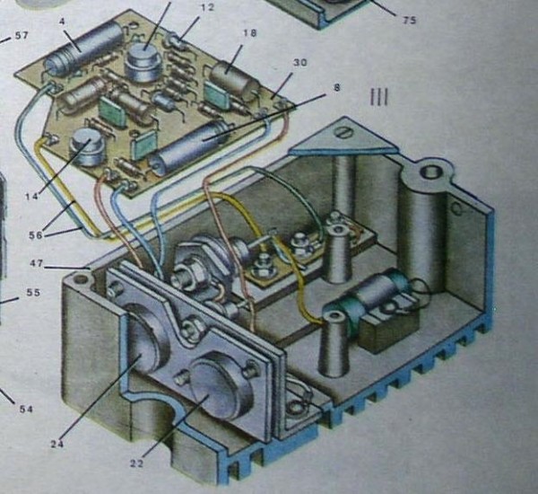

Прошлой осенью исследовал этот регулятор, сравнивал с аналогами (уаз, зил). Был поражен запасу надежности и мощности в этих регуляторах. Там по сути дублирующая схема, 2 толстых транзистора 808х, а вот стабилитрон всего один... Регуляторы, что сейчас продают для "русских машин" это смех и слезы - волосинки да сопельки внутри, как сказал один мой товарищ, "я в раннем детстве и то лучше паял".
