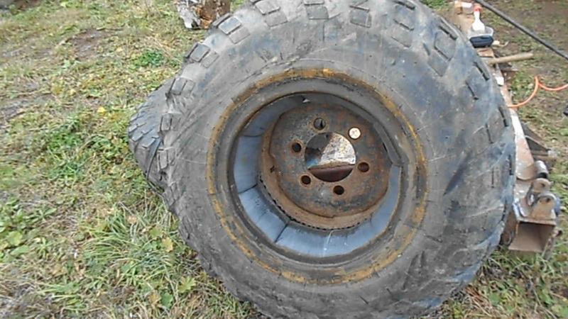

Коллеги, я тут первый раз разбортовал диск 66го. До этого с 53ми только упрожнялся... В общем диск ржавый, обут был в начале 90х, судя по клейму на камере. Покрышка сточена, и была забрана вместе с этим диском из вторчермета...
После этого диска я могу взяться за любой проблемный диск и разбортовать его
Короче, что надо... уголок 90 на 90, стенка 7, есть такой по госту? У меня такой или близкий к этому размеру. Длина уголка 9см..10см. И кувалду, 5кг не менее! У меня есть по весу меньше кувалды - они просто не преодалевают усилие удара... и поэтому безполезны... Керосин и прочая химия, домкраты, после такого арсенала - ненужны.
Итак.. стучал 3кг кувалдой, и уголком 75 на 75 толщина 6 (с ГАЗ-53 взял, под их колеса идет на ура), уголок немного согнулся а шину от диска не "отклеил". Минут 20 возился, думал чтож такое то... Такого не может быть!
Взял уголок побольше и кувалду побольше - после 3х точный ударов шина отошла от диска на см 1-2, на растоянии ширины уголка. Далее по кругу прошелся уголком. Удары точные повторюсь, кувалда со всей высоты роста, уголок стучится не "в конёк", а в "стенку" и "вгоняется" в диск. После последнего "отклеивания" шина "упала" на 3см вглубь диска.
Далее аналогично стучится 2я сторона.
Ну и все...Кольца на кольцевых дисках снимаюся, и диск вынимается. На кольцевом случилась такая штука... никак отбитая шина не хотела слазить. Так накачал её 3атм - она "взовалась" и одна стенка вышла. Вторая вышла с неохотой, но и тут никакую смазку не использовал... а там можно было хоть водой помочить.

Из опыта, вдруг пригодиться кому: разобрал 4 колеса (болтовых) за один день. Пятое попалось адское - всё как в рассказах - после первого круга резина чуть слезла с посадочной полки и перестала закусывать уголки - они повадились неконтролируемо вылетать из под кувалды, грозя что-нибудь испортить или кого-нибудь покалечить. Намучался, забросил.
Стал думать. Придумал следующее: воткнул два уголка диаметрально напротив друг друга и сварил их вместе двумя прутками. Таким образом, когда один пытается вылететь, второй его держит как якорь. Это дало возможность как следует размахнуться и вдарить кувалдой. Через 8-10 добротных ударов резина окончательно сдалась
