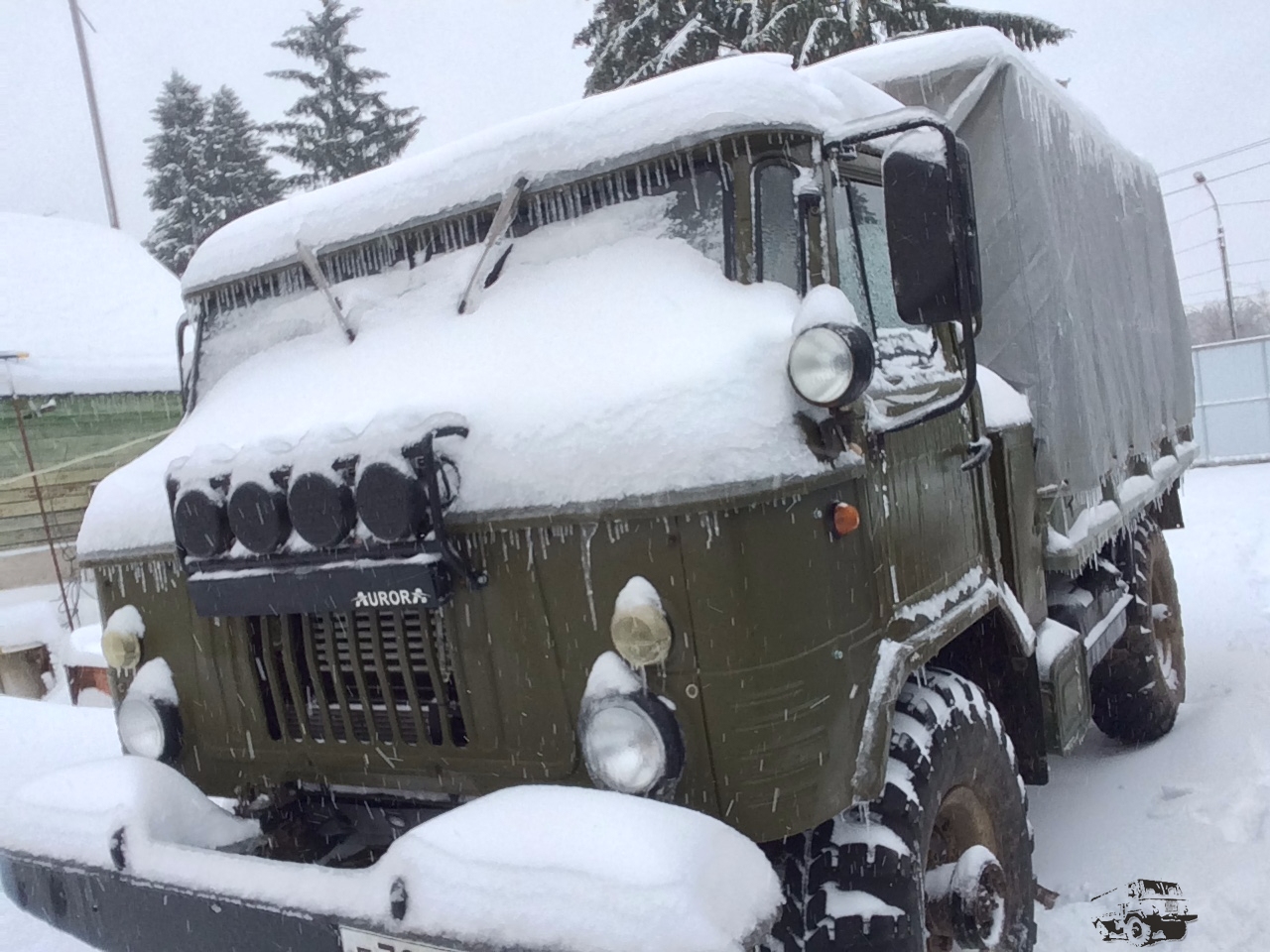

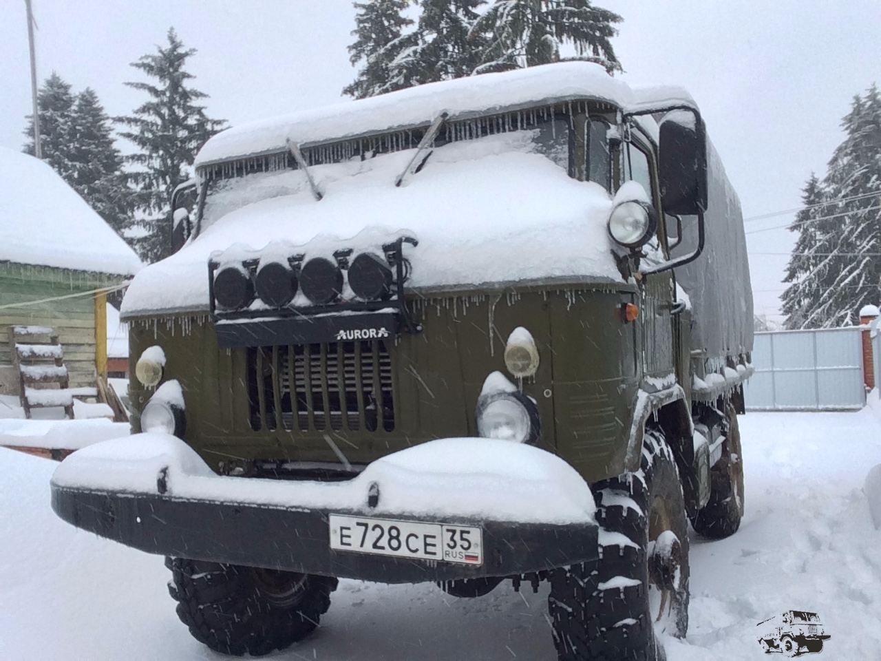

погода хреновая была
то дождь
то мороз
поэтому погонял так
на прямотоке
и поставил до нормализации погоды
кстати еще у меня смешная фигня )
из-за того что в штатном месте для АКБ у меня стоят колодки и реле ДВС у меня там аккум всего на 55 а\ч
все время ржу когда он быстро заканчивается )))))
то дождь
то мороз
поэтому погонял так
на прямотоке
