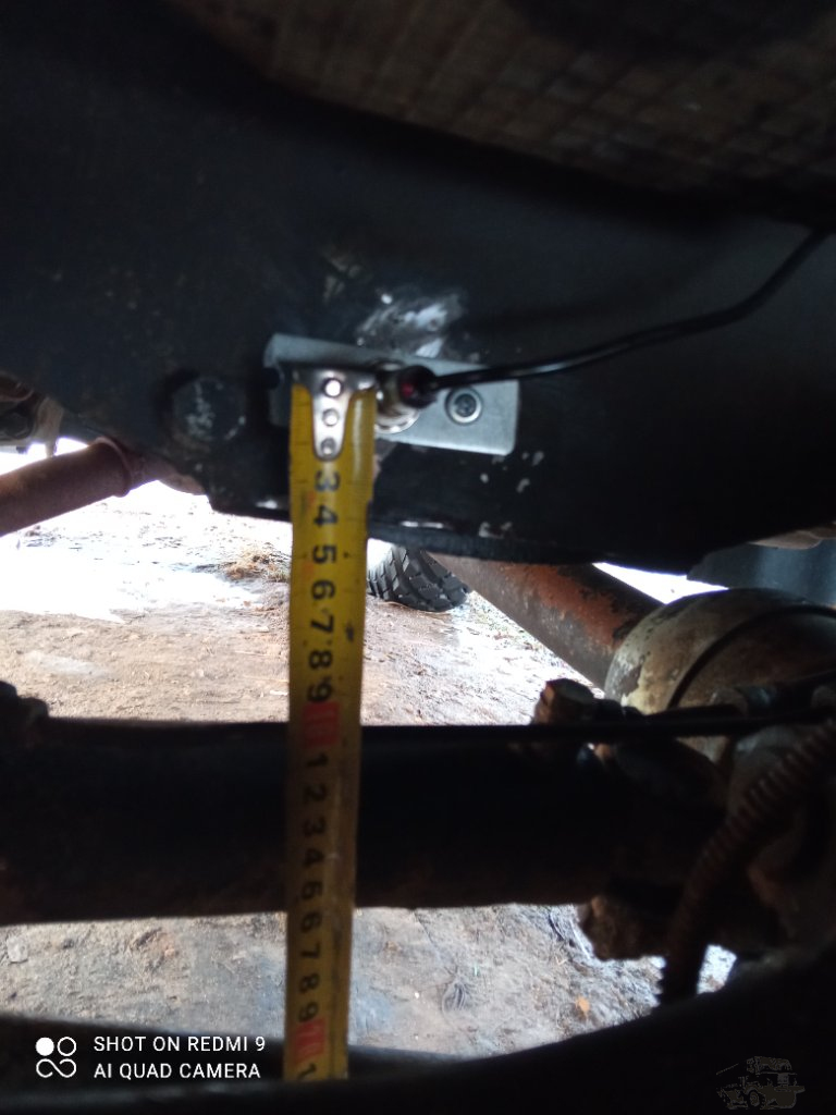

Рабочую сторону узнал так, собрал схему, и перед датчиком поводил магнитом, сразу видно цифры замелькали.Ну а потом уже на болгарку приклеил и запустил.А расстояние примерно вот такое.

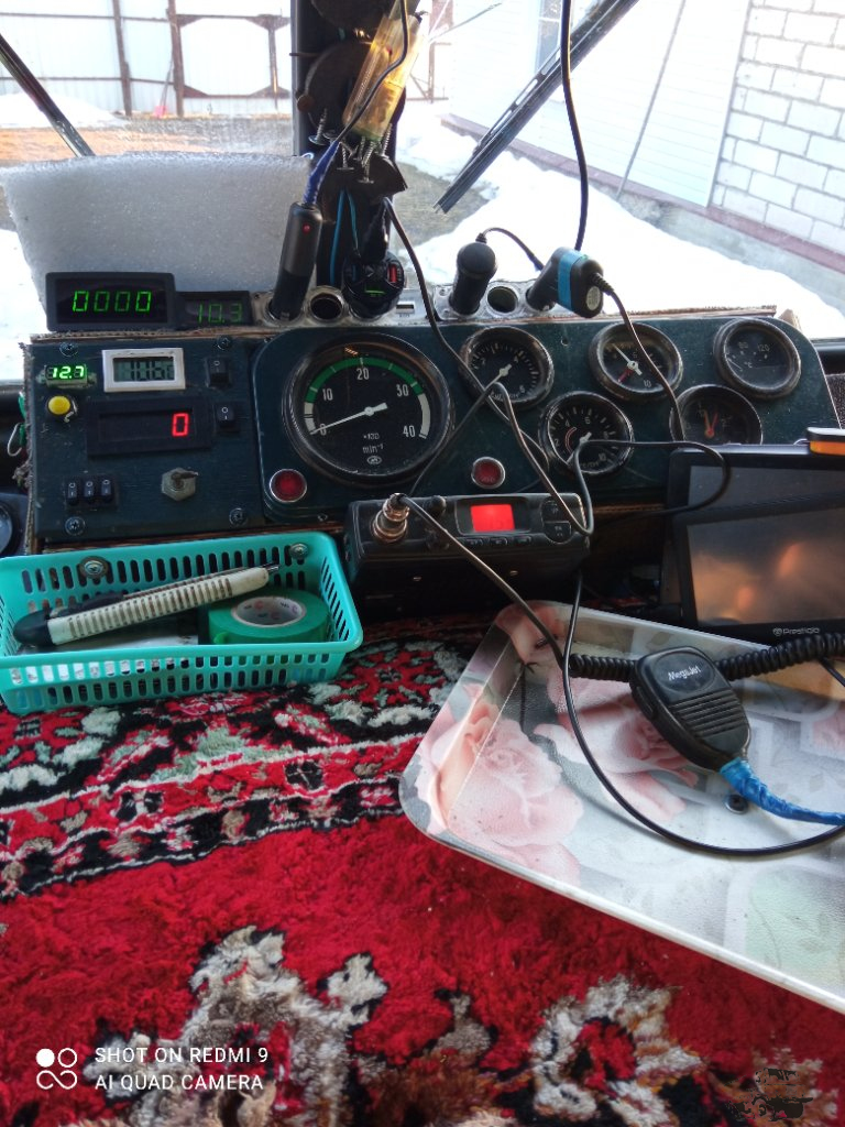

[ref]serega.kam[/ref], У меня приборов и датчиков,как в самолёте! :lol: :lol: :lol: :wink:

[ref]DESOTO[/ref], а что резьбу под датчик не нарезал? Вроде толщины плиты достаточно.

[ref]DESOTO[/ref], дык у тебя же есть тахометр,куда тебе их столько :shock:
или он просто ...отверстие закрывает? :lol:
DESOTO
Сообщения: 1032
Сообщение DESOTO »
Ннадо, один откажет,есть ещё два дублёра!У меня и масляных три . :lol: :lol: А в плите резьбу нарезать нах надо? Проще так прикрутить. :wink:

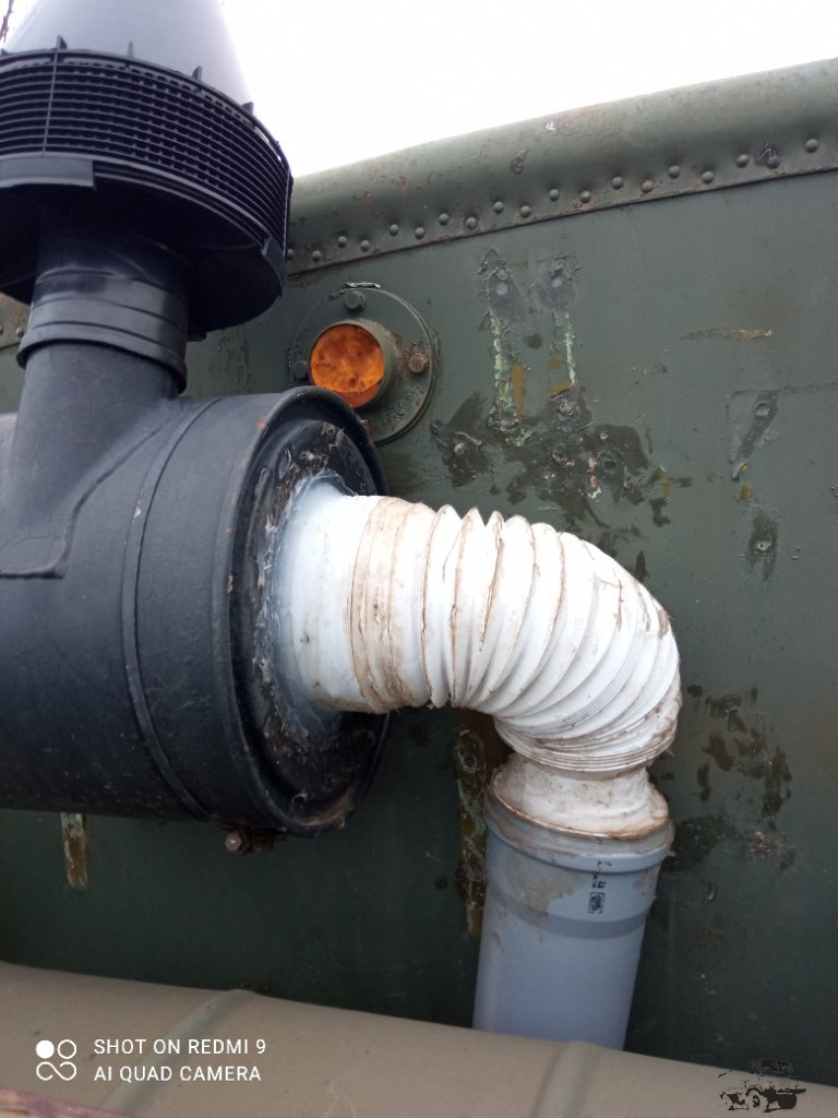

Правильно, запас карман не тянет. :wink: Вот ещё сделал такой переходник угловой на воздухан, как родная встала гофра с унитаза.

Маловат Бычковский фильтр для твоего мотора,камазовскую банку надо ставить,там штатный уголок как раз на канализационную трубу подходит.
DESOTO
Сообщения: 1032
Сообщение DESOTO »
Так я его с пазика-дизеля на пузырь выменял, сказали родной от 245е7 движка. Вот оно как, надо поискать с татарина..
Сообщения: 4684
Поблагодарили: 204 раза
Сейчас в этом формате фильтра совсем не годные стали,бумагу сильно экономят.С камазовскими фильтрами проще,Ливны не плохие фильтра делают,импортные тоже можно подобрать.
DESOTO
Сообщения: 1032
Сообщение DESOTO »
Понятно, пока на этом покатаюсь,потом если найду то заменю на татарский. На авито ближайшая разборка в питере , просят 2500+ пересыл. :(
