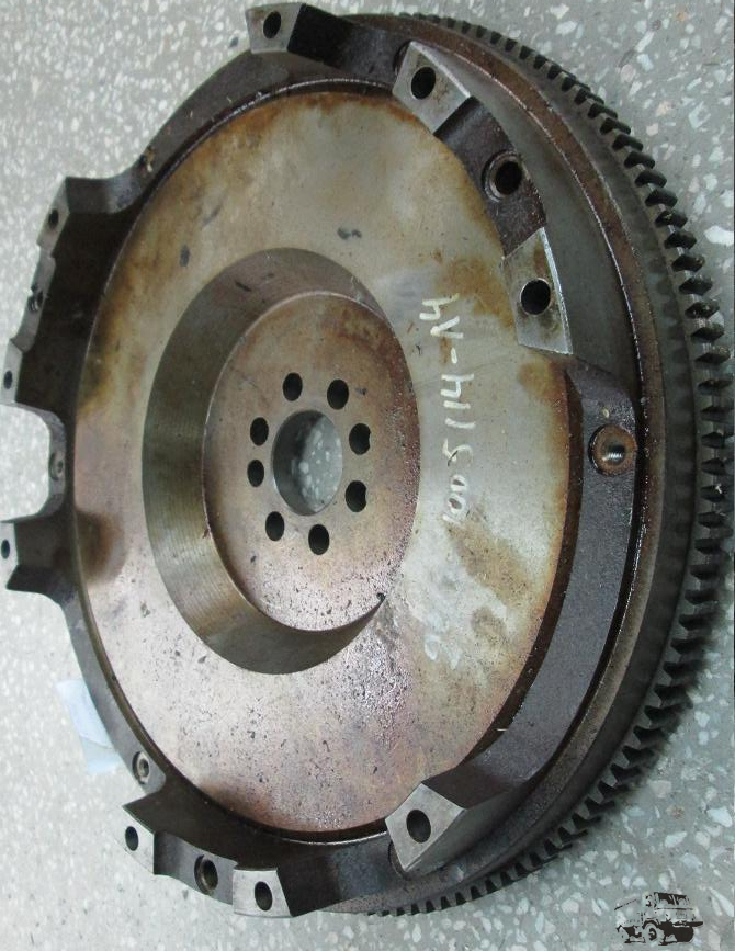

Мужики вот такой маховик влезет в колокол зил бычок?
Сообщения: 4715
Благодарил (а): 59 раз
Поблагодарили: 209 раз
Люди меняют тракторный хлам, с фотографии ,на Бычковский маховик,а ты наоборот хочешь.

На фото не тракторный, а современный маховик.
ТОЛИК
Сообщения: 251
Зарегистрирован: 06 ноя 2015, 15:10
Откуда: РФ
Сообщение ТОЛИК »
С автомобиля
Сообщения: 4715
Возможно какой то газовский образец.На зубренке под подобный маховик шло трехлапковое тракторное сцепление.Если бы я себе подбирал маховик,то предпочел бы Бычковский или Зубовский на 7 болтов под сакс,но он довольно редкий.

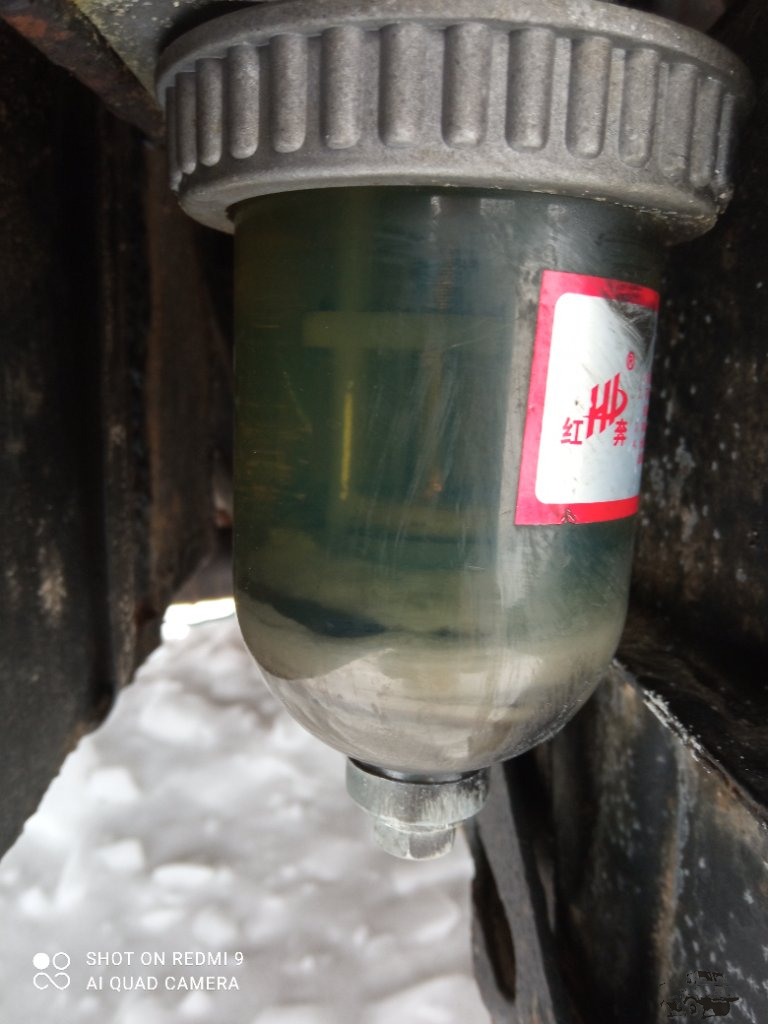

Вот это что?Парафины так осели в отстойнике, от мороза? Был же чистый стакан,тем более я солярку в бочке отстаивал.Сливать,или по теплу сами исчезнут?
Сообщения: 4715
Сливай,это гоvно.Парафин без катализатора не выпадает.
Сообщения: 2480
Благодарил (а): 278 раз
Поблагодарили: 269 раз
DESOTO писал(а):[post]414368[/post] Сливать,или по теплу сами исчезнут?
:lol: сами исчезнут.
но не быстро :lol:
надо подождать чуть чуть :mrgreen:

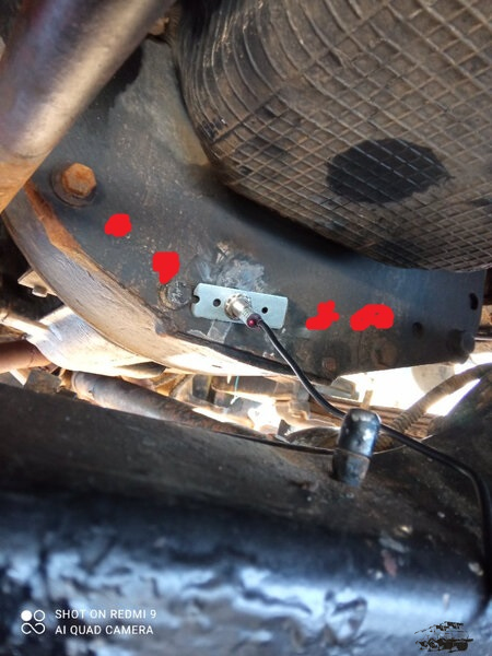

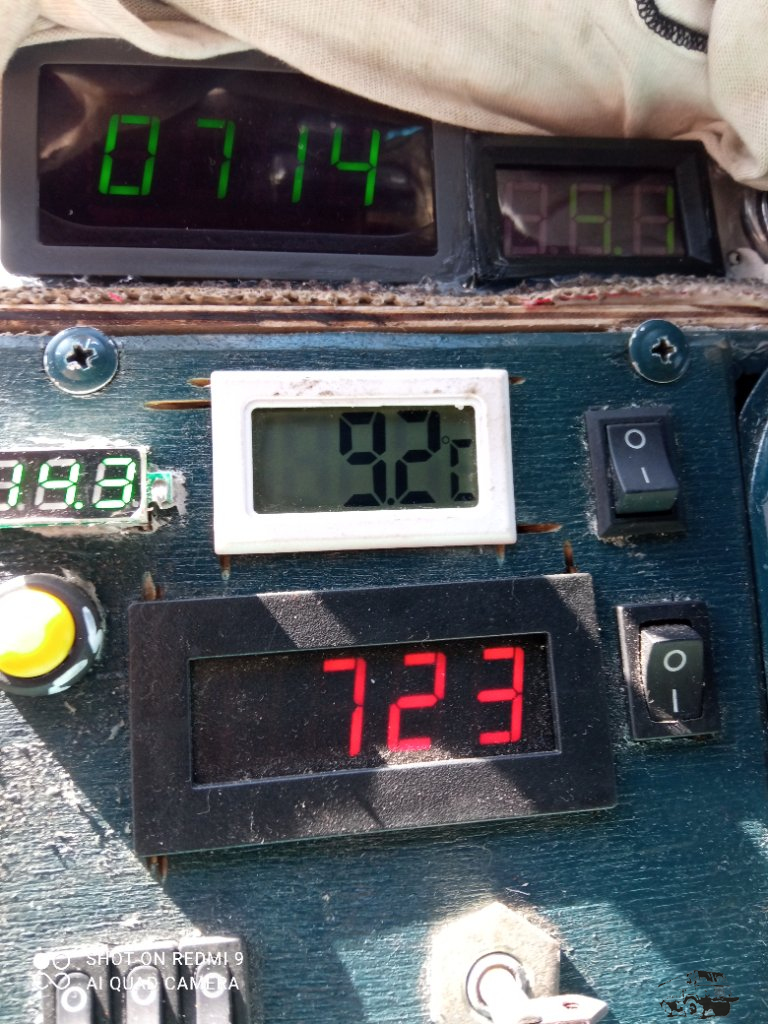

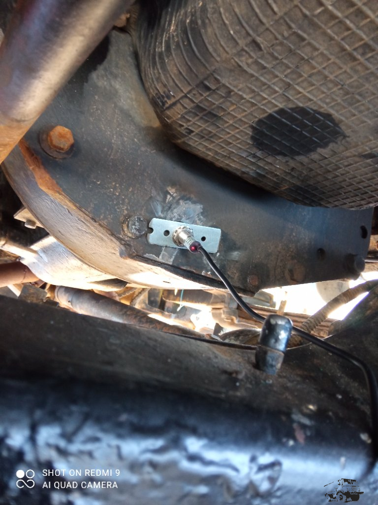

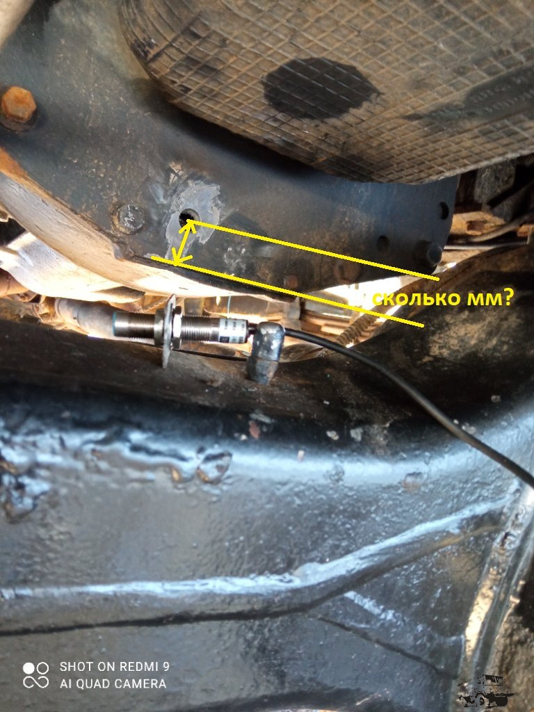

Присобачил сегодня ещё один датчик ,оборотов колена.Старый красный , оглумел до 1500 кажет,а потом на ноль сбрасывает.Этот вроде должен нормально показывать,на болгарке проверял всё точно.Получилось как то так.

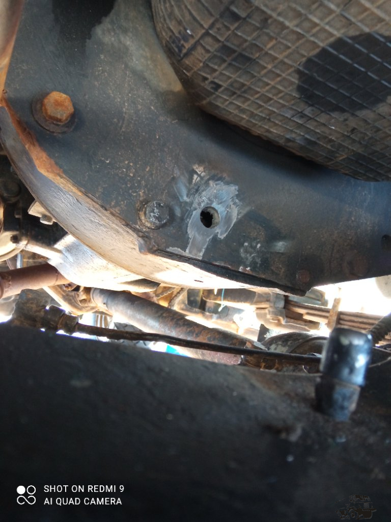

С левой стороны в плиту штифт ввернут,для установки зажигания,датчик лучше вместо него приспособить,там меньше шансов его отломить.
DESOTO
Сообщения: 1029
Сообщение DESOTO »
Да,хотел туда внедрить, но не смог подлезть что бы просверлить ,дрель не входит,а сваркой прожигать ,коряво получится.Тут самый лучший вариант.Там датчик мост защищает, надеюсь не оторвёт.

DESOTO писал(а):[post]417047[/post] Да,хотел туда внедрить, но не смог подлезть что бы просверлить ,дрель не входит,а сваркой прожигать ,коряво получится.Тут самый лучший вариант.Там датчик мост защищает, надеюсь не оторвёт.
На маховик магнит как крепил?
DESOTO
Сообщения: 1029
Сообщение DESOTO »
Взял стержень стальной по диаметру магнита.Магнит намазал с нерабочей стороны клеем(гель суперклей) и через маленькую прокладку (прокладка нужна,что бы он от стержня отлип) примагнитил к стержню. Прицелился и присобачил к маховику, тут главное что бы он к плите не примагнитился. И не перепутать магнит какой стороной,обратной он работать не будет!!

Сергей_Шмырин
Сообщения: 116
Зарегистрирован: 07 апр 2013, 17:08
Откуда: Кировская обл.
Сообщение Сергей_Шмырин »
Как узнал рабочую сторону? Болгаркой?
И расстояние от края плиты до отверстия сколько?
