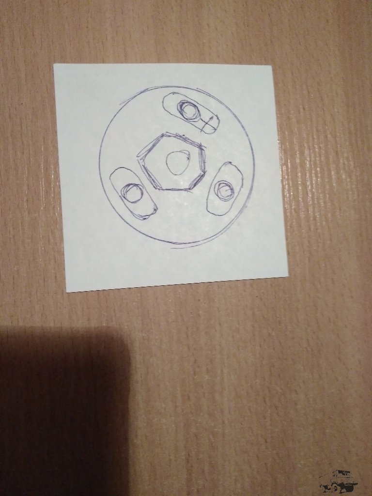

Дым у тебя,потому,что зажигание чуть позднее.Вот накидал схему муфты,правда художник я плохой.
Где крест меряй расстояние,купи сверла,начиная с текущего значения и на убывание,с шагом 0.3 и доверни зажигание.Тебе наверное 0.3 мм хватит.

Теперь понял :D
Нет заводские настройки трогать не буду! рисковать не хочу, летом ещё раз Для себя проверю угол зажигания.
хотелось бы конечно чтобы помягче работал,
когда был 240 с турбиной, ставил угол больше и работал мягче и тяну лучше, Ну там евро 0,

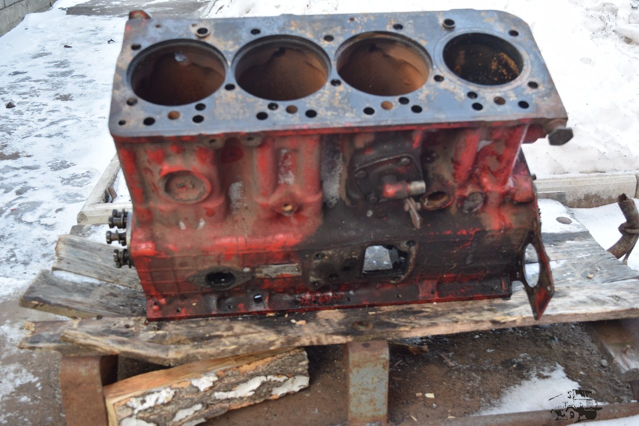

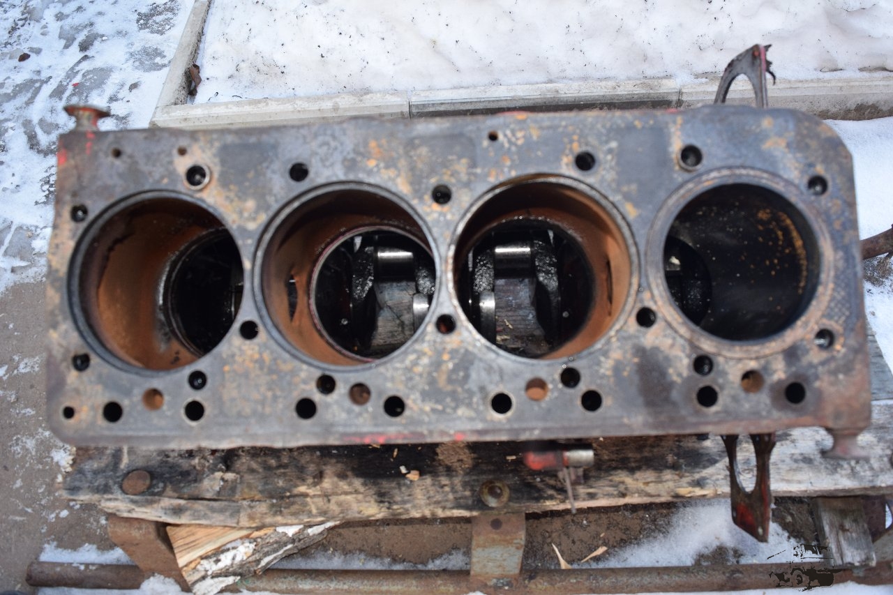

Во как тема ожила).а я вот простыл,после сдергивания поршневой со старого блока.сейчас лежу дома,лечусь.обещают потепление на недели,вот тогда займусь.всем добра и здоровья)

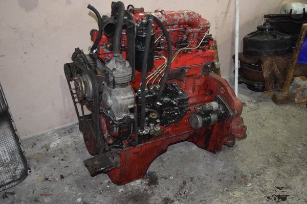

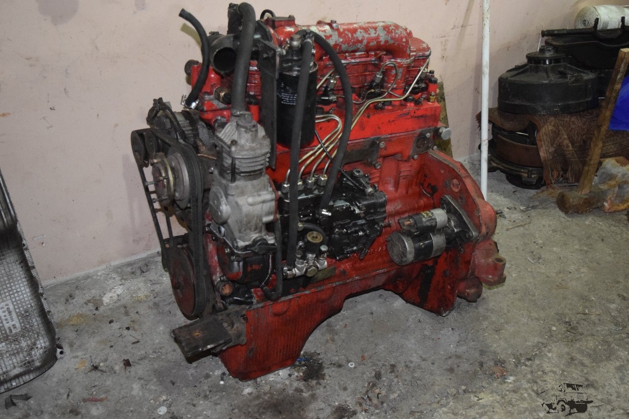

Всем привет.сегодня возился немного с 66 до снега.освободил двигатель и кпп,снял все навесное.осталось скинуть два кардана(кпп,лебедка).завтра должен приехать камаз манипулятор.
По новому блоку.одел вчера голову...тяну по немногу,сегодня накину кое какое навесное.
WRANGLER
Сообщения: 1514
шишига 1967 года выпуска
Сообщение WRANGLER »

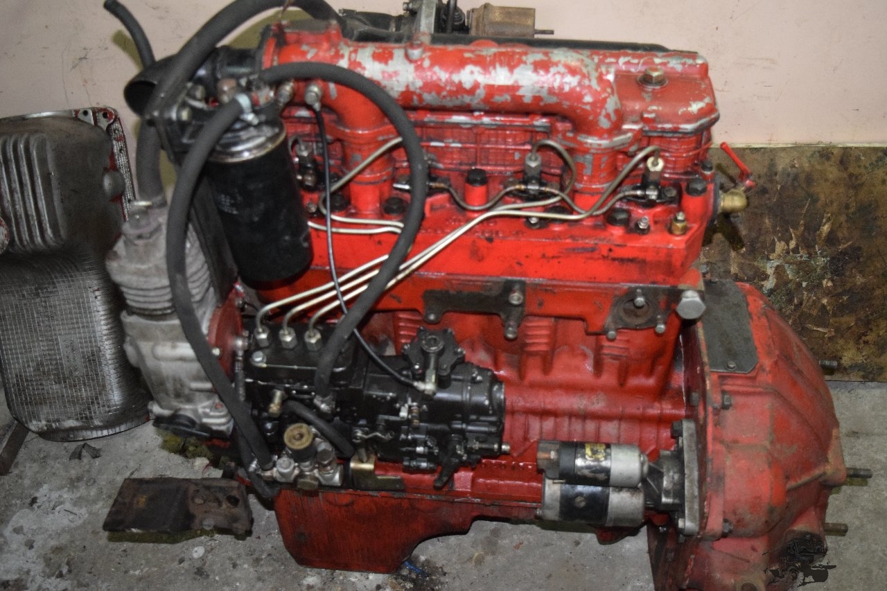

собрал двигатель.в четверг или пятницу планирую поставить

Стяжки поставь,на топливные трубки.

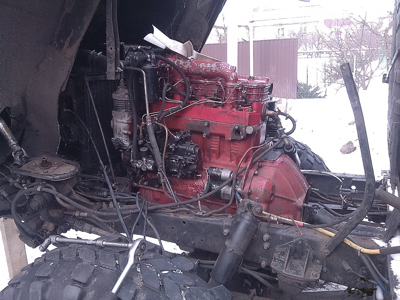

Двигатель занял свое место.осталось кпп

[ref]WRANGLER[/ref], Привет Максим! Вопрос сразу с кпп если ставить на машину,какие трудности возникнут и что этому мешает?
WRANGLER
Сообщения: 1514

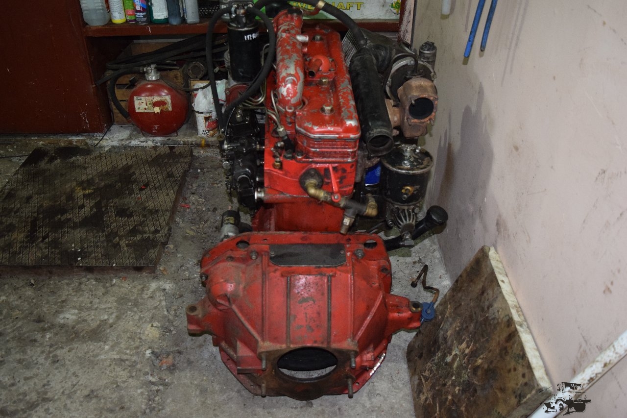

[ref]AlexandrOzer[/ref], привет.Двигатель с кпп не влез,так как не снимал держатель запаски и ящик инструментальный
AlexandrOzer
Сообщения: 866
Сообщение AlexandrOzer »
[ref]WRANGLER[/ref], Максим если это снять то двигатель с кпп без проблем встанет я правильно понял?
WRANGLER
Сообщения: 1514
[ref]AlexandrOzer[/ref], да,только кабину нужно полностью откидывать
AlexandrOzer
Сообщения: 866
[ref]WRANGLER[/ref], Хорошо учту когда ставить буду,а то кпп я к двигателю уже повесил.
