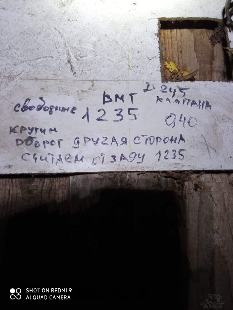

DESOTO
Сообщения: 1029
Сообщение DESOTO »
Нашёл вот такую схему, регулировки клапанов на д245.На мой взгляд,самая простая и понятная.
