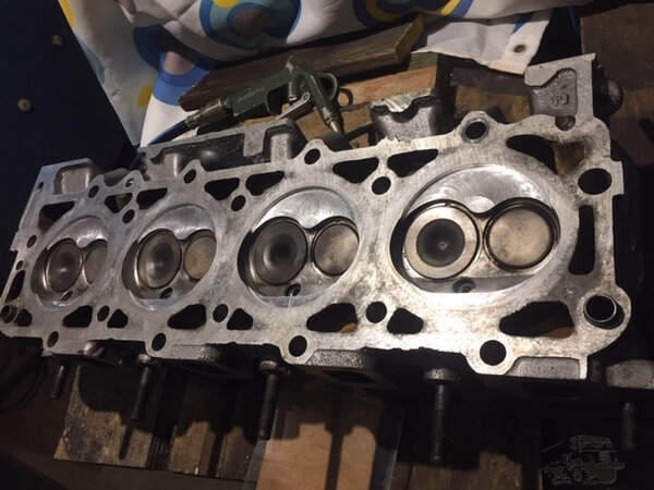

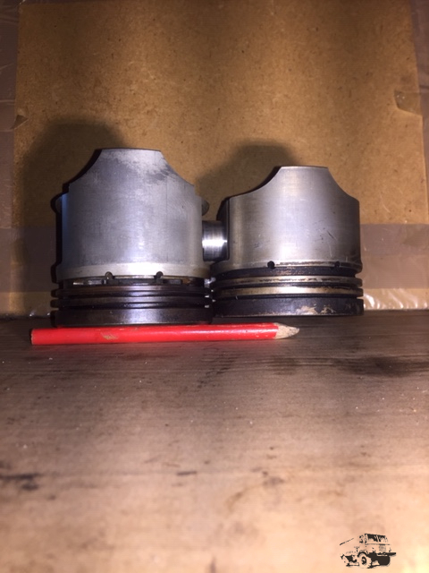

Наконец-то забрал головки и поршни от фрезеровщика. Не могу сказать, что в восторге от качества его работы, но лучшего пока не нашел.
Пролил все камеры сгорания - объемы получились одинаковые, а это главное!
К фрезеровке поршней претензий нет. Юбки в нижней части попросил вообще по высоте не резать - сам подрежу, подгоняя поршни по массе.[/attachment]

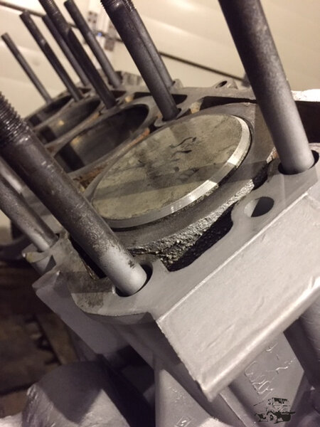

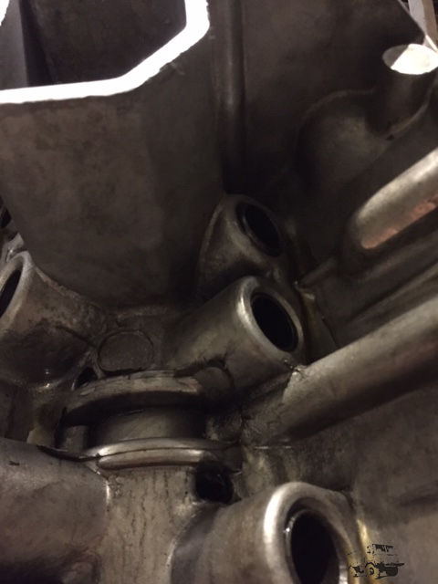

А у меня появилось свободное время и перехожу к сборке. Вывесил и установил поршни. Выступание 4мм, как и предполагала замена коленвала на 523.

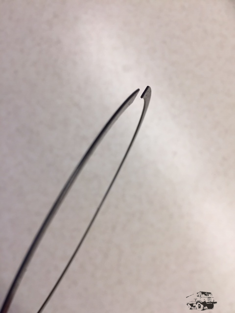

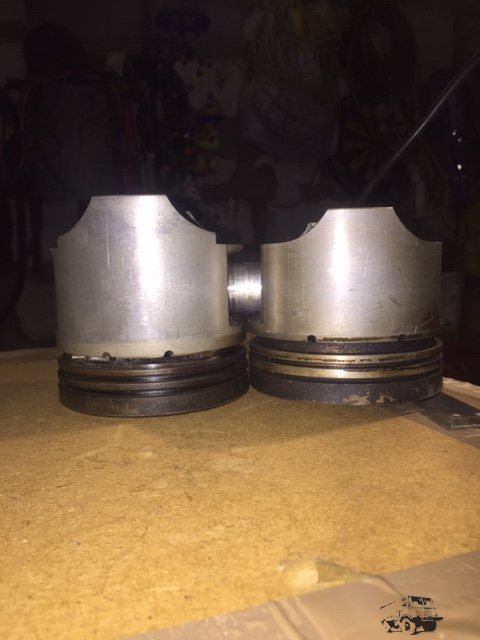

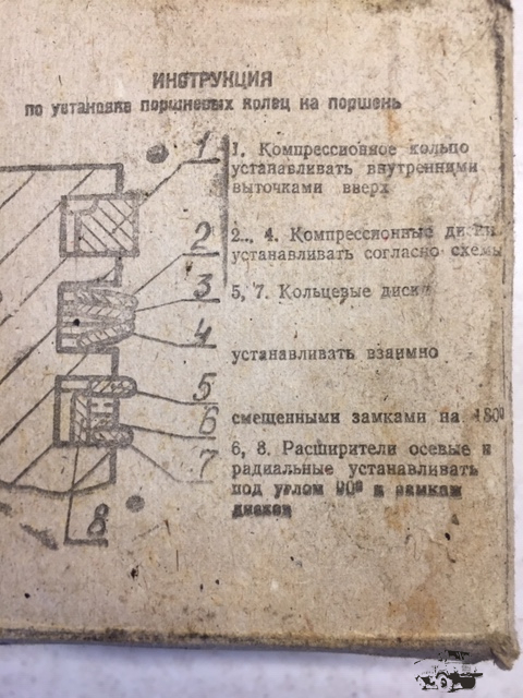

При сборке, разумеется, заменил поршневые кольца.
Ни разу с такими не сталкивался. Интерес, собственно, представляет второе компрессионное кольцо. Оно состоит из трех одинаковых плоских колец, которые втроем как раз заполняют канавку полностью. Сталкивался кто-нибудь?
На коробке с поршнями написано, что "2.., 4. Компрессионные диски устанавливать согласно схемы". Схема мне совсем непонятно, поэтому кольца установил пакетом с разносом замков 120 градусов.JPG[/attachment]

Сообщения: 2906
Поблагодарили: 98 раз
Повышение степени сжатия для установки газового оборудования
Ставить наборные диски не надо, долго не проходят. Это древняя схема, связанная с упрощением производства, и что бы почти убитая поршневая доходила до полного конца. Надо ставить современные цельные кольца, включая маслосъемные.
Mikhail.Sukhanov
Сообщения: 316
Сообщение Mikhail.Sukhanov »
Поставил, поскольку это некий эксперимент, на основе которого буду вносить правки по результатам эксплуатации. Поршневая группа не менялась, а эти кольца были в наличии и как раз подошли... На этом этапе не хочется расходовать много денег.
А вот следующий мотор будет с полностью новой поршневой и современными кольцами...
Да и упрощения производства я особо не увидел - три кольца вместо возможного одного и выпускать сложнее, и устанавливать в три раза сложнее. И на маслосъемном четыре кольца вместо двух.
Но понимаю, что прогресс не стоит на месте, и скорее всего кольца нового образца действительно эффективнее.

Mikhail.Sukhanov
Сообщения: 316
83runer писал(а):[post]413928[/post] Это наборные маслсьемные кольца. Это не древняя технология. Их до сих пор выпускают. У них особенность. Что они снимают больше масла со стенок цилиндра. Их ещё называют скребкового типа. Цельные с пружиной.
Не уверен, что мы об одном и том же говорим.
Я говорю про среднее кольцо (нижнее компрессионное) - на картинке они 2, 3 и 4. И больше в этой канавке ничего нет. Чисто внешне они абсолютно симметричные и одинаково гнутся в любую сторону. Но на схеме, изображенной на коробке, они действительно как будто разные... Но даже на фото кольца видно, что оно совершенно плоское...
Сообщения: 7107
Благодарил (а): 54 раза
Ты его сожми 2мя пальцами, оно выгнется вбок.
Притом стабильно в одну сторону.
Про это разговор.
Mikhail.Sukhanov
Сообщения: 316
rencom писал(а):[post]413940[/post] Ты его сожми 2мя пальцами, оно выгнется вбок.
Про это разговор.
Проверил - так и есть! Век живи - век учись... дураком помрешь)
Удивляет, что нигде об этом не написано. Столько книжек пересмотрел, инет излазил...

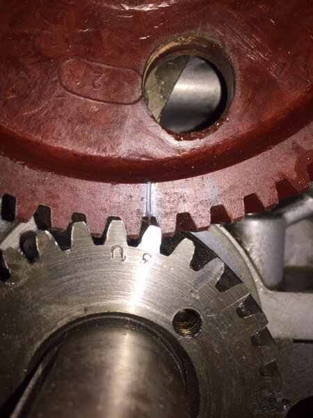

Еще один вопрос к бывалым:
По всем канонам и учебникам при совпадении меток на коленвалу и распредвалу поршень первого! цилиндра находится в в.м.т. в конце такта сжатия. Оба клапана закрыты и с них начинается регулировка клапанов.
У меня в этот момент конец такта сжатия на 6-м цилиндре, а на первом конец такта выпуска - открыт только выпускной клапан.
Разве это правильно?
Dimk44
Сообщения: 393
Откуда: Кострома
Сообщение Dimk44 »
Mikhail.Sukhanov писал(а):[post]414008[/post] Разве это правильно?
Думаю что правильно у меня тоже не совпадает. Наверно метки на шестернях и вмт это разные вещи.

Moryx
Сообщения: 1049
Откуда: Майкоп
Благодарил (а): 28 раз
Сообщение Moryx »
Не нужно связывать метки на шестернях с ВМТ и с регулировкой клапанов. Просто метки на шестернях совместил и все, ставь переднюю крышку. Если совсем веры нет в запчасти, можно посчитать по зубьям от шпонки. А потом, когда дойдет до регулировки клапанов и установки трамблера, крути коленвал и выставляй ВМТ первого цилиндра любым известным способом.

Выхожу на финишную прямую сборки.
Возникла проблема с притиркой одного клапана, пришлось покупать набор шарошек - не мог никак притереть.
Странная вещь - по внешним признакам второй цилиндр работал, на клапанах нагар ровно такой, как на клапанах остальных цилиндров. Но впускной клапан второго цилиндра явно не садился в седло полностью. Тёр-тёр - все без толку... Фрезерование шарошками выправило седло, но времени в итоге потерял немало. Благо, зима на дворе, срочности особой нет.
После притирки смог промерить объемы камер сгорания. Оказались немного меньше запланированных.
В итоге вышел на степень сжатия 11,1 - хотелось сделать не больше 11,0, но где-то просчитался.
Буду собирать дальше и пробовать в эксплуатации. Насчет газа спокоен, а вот хватит ли октанового числа бензина А-95+ - вот это посмотрим...
