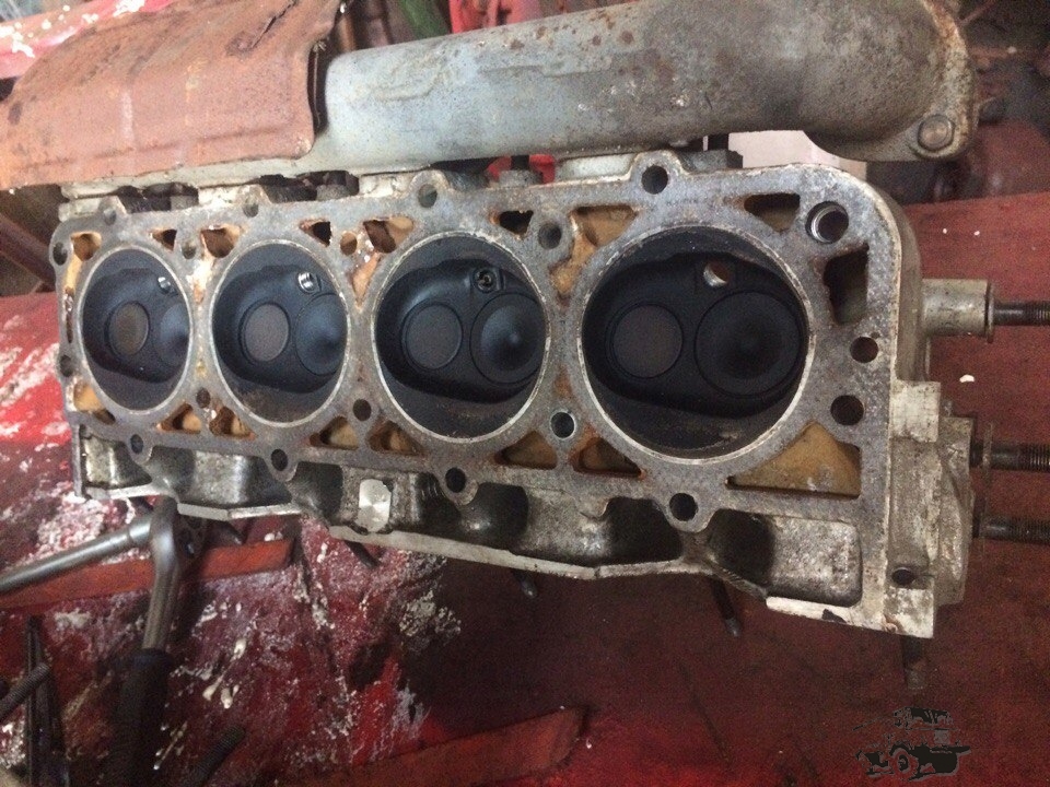

Завтра сфоткаю.Такие головки стоят у меня на41 моторе.Покупал новые у Димидрола.

Нашел в теме про 41 мотор.

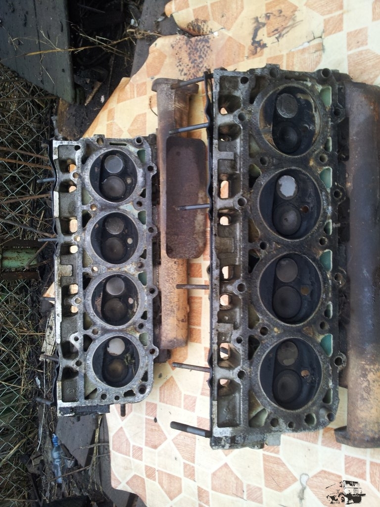

У меня машина 78 года, ни каких торцевых подводов масла на старых головах не было. Если надо могу на выходных сфоткать.
Нашел в архиве.

У тебя на фото головок видно отверстие под масл. канал,а у меня его нет вообще и просверлить нельзя-нет толщены в теле.

Нашел фото

Прилив есть , а дальше нет отлива для сверления канала.

Хорошо.Как масло идет через шпильку если нет канала соединяющего блок с головкой?
