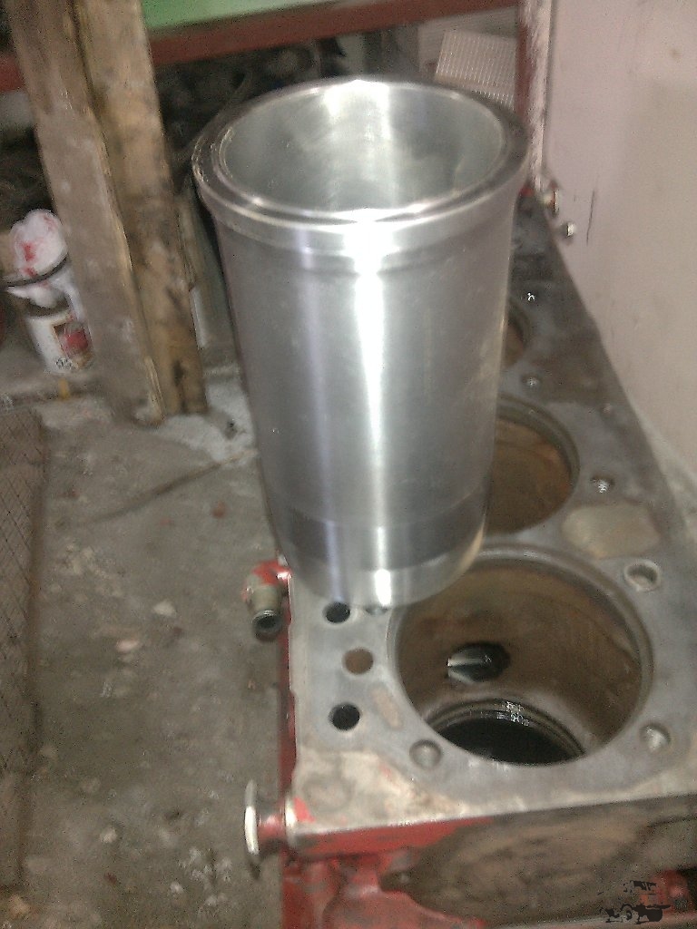

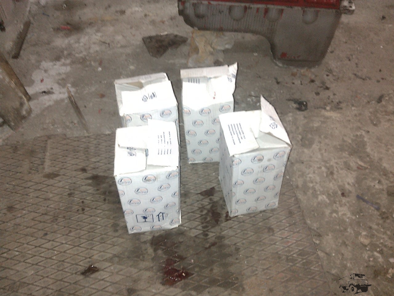

Сгонял с утра в соседний городок и купил гильзы чешские комплект-8600р

Сфотографируй коробку из под гильзы.Чешские гильзы обычно фосфатирование,а эти без покрытия.

kolinz писал(а):Чешские гильзы обычно фосфатирование,а эти без покрытия.
Не хочу расстраивать, но я как-то купил ГБЦ в сборе, со штампом завода ЗМЗ и,
как потом выяснилось, ЗМЗ заказывает их в Китае. Вот такая "оригинальная" запчасть :D
Посадить их на блок так и не удалось. Пришлось вернуть.
Так что, удачи!

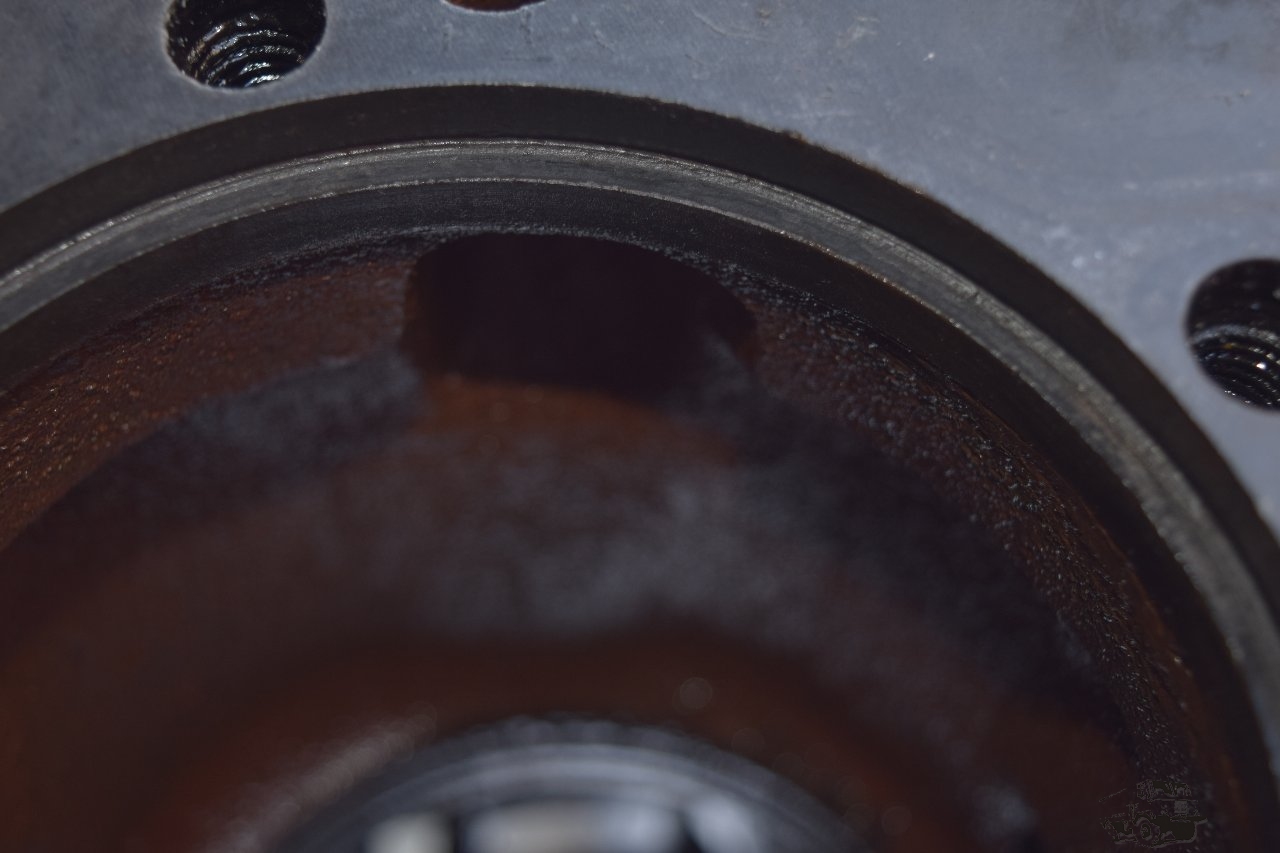

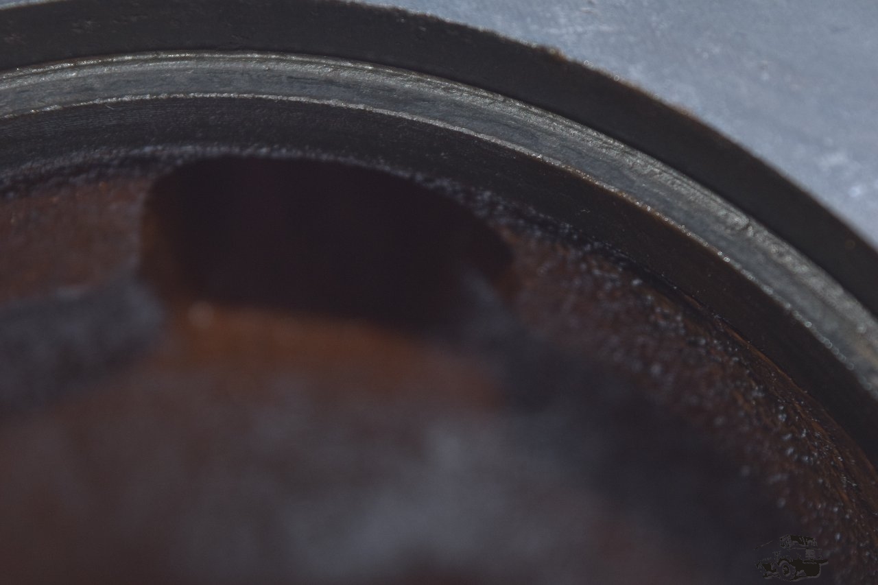

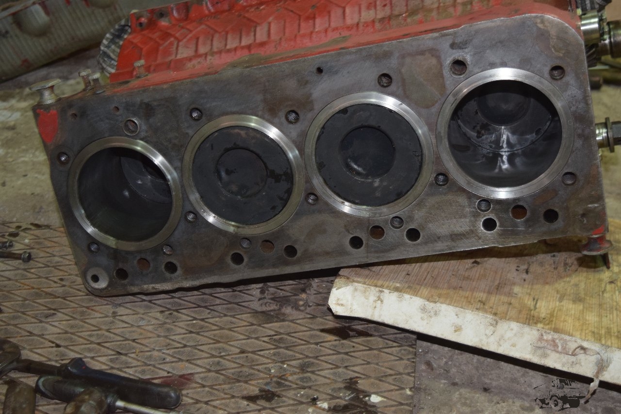

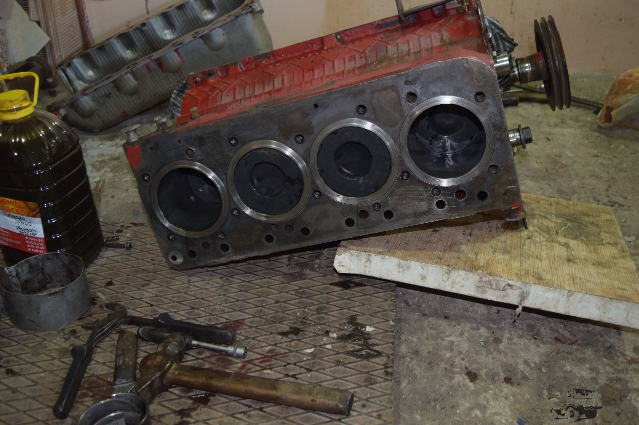

уложил поршневую.вкладыши поставил новые везде.
из старого блока вытащил лопнувшую гильзу,и увидел посадочное под гильзу просевшее,неровное,видно переходную бровку... :shock:

Похоже из Чехии несколько поставщиков поршневых.Обычно гильза фосфатирована и упакована в пластиковую сетку.

эти гильзы тоже были в пластиковой сетке
