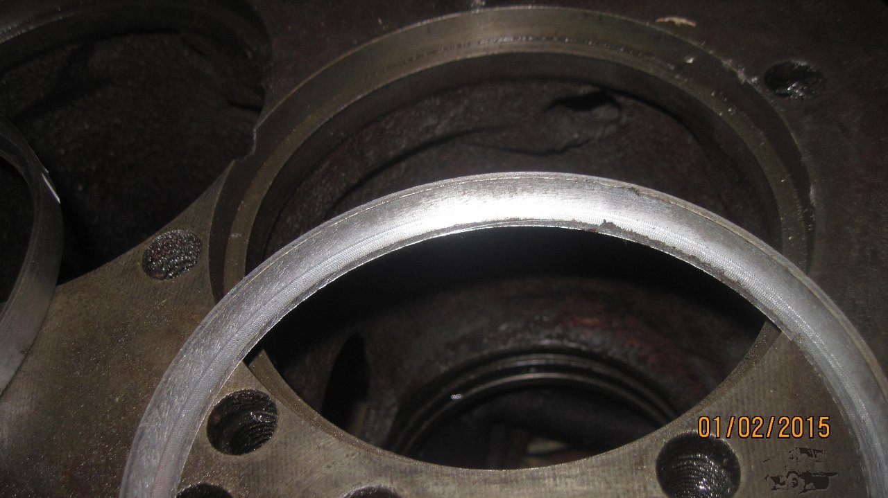

Блок(двигатель) не новый,а б/у ,стоял на мтз в нашей организации,я его приватизировал когда списывали трактор,его эксплуатацию я видел

Блок в любом случае выкидывать не собираюсь.плохо у нас нет контор которые востанавливают блоки.

Легковые блоки везде точат,там же можно проточить 245.Вот человек,считай на коленке,отремонтировал блок,с изменением газового стыка.
Фото поставленных колец,к сожалению нет,двигатель нормально ходит.

Знающие,подскажите,как проверить просадку гильз в домашних условиях?!
Сообщения: 4686
Благодарил (а): 59 раз
Поблагодарили: 209 раз
шишига 1967 года выпуска
Обжимай гильзы,допустим болтом,через поршневой палец и меряй линейкой.Посадочные гильз осматривай визуально.

[ref]WRANGLER[/ref], зажимаешь гильзу, на гильзу на ребро ставишь линейку,
Щупом меряешь зазор между линейкой и блоком, как бы определяешь уровень гильзы перекос

[ref]WRANGLER[/ref], завода-изготовителя, поджатая гильза должно выступать 011 сотых,
