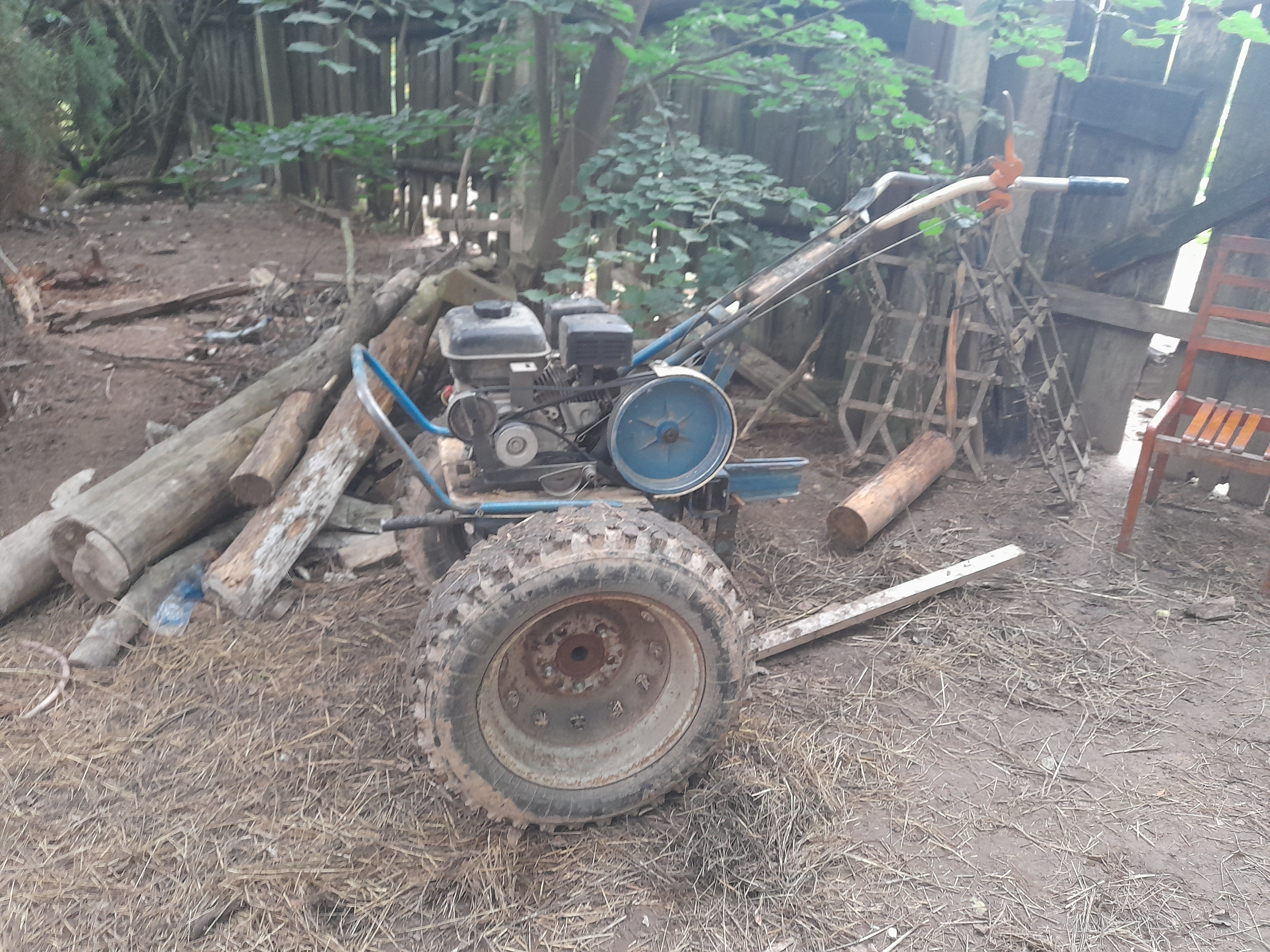

Картофельные гряды у меня высокие . Окучивал трактор.
. Приделал к мотоблоку нева колеса от нивы вли-5 16 радиус .
Скажите пожалуйста выдержит ли редуктор мртоблока протянуть копалку типа стрела на колесах от нивы или его порвет?

Мюсли ,копай тем ,что есть и не епи мозг) если у тебя не камни и не засохшая глина,то все выдержит..

Кавз4540 спасибо за ответ. Попробую копать мотоблоком с этими нивскими колесами.

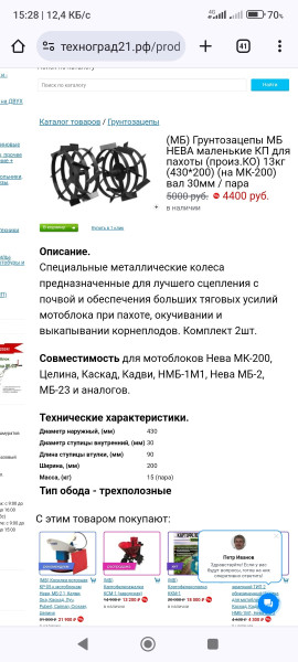

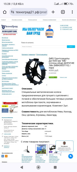

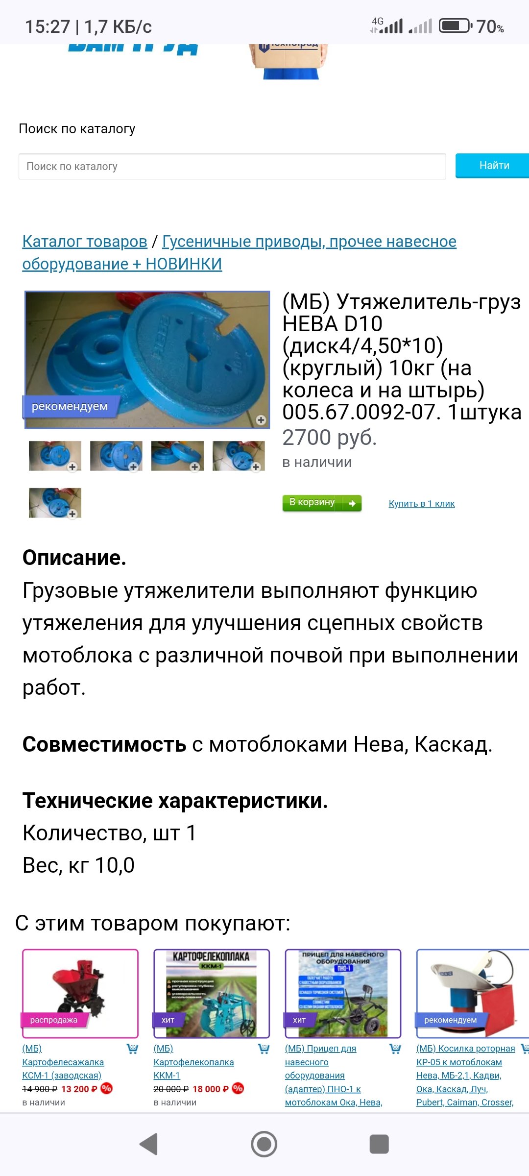

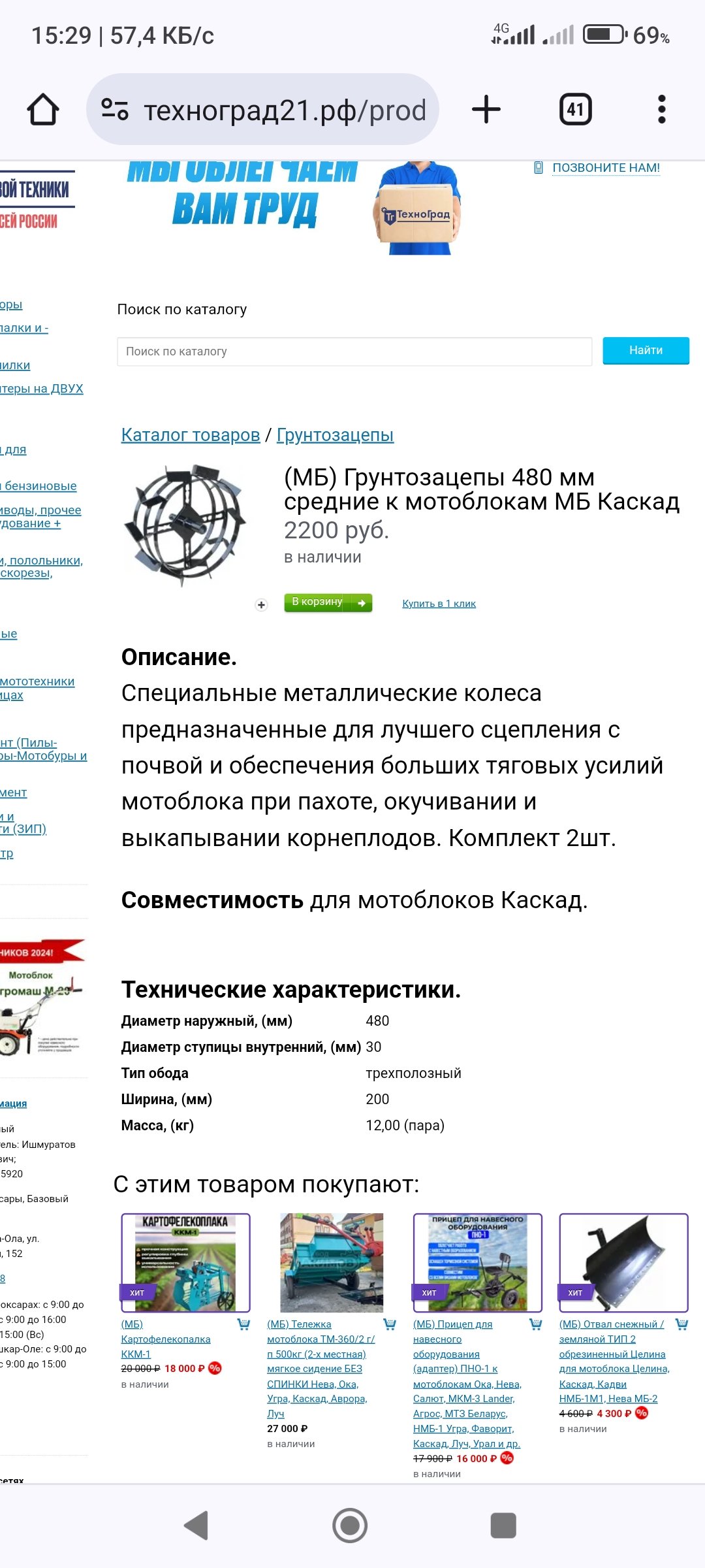

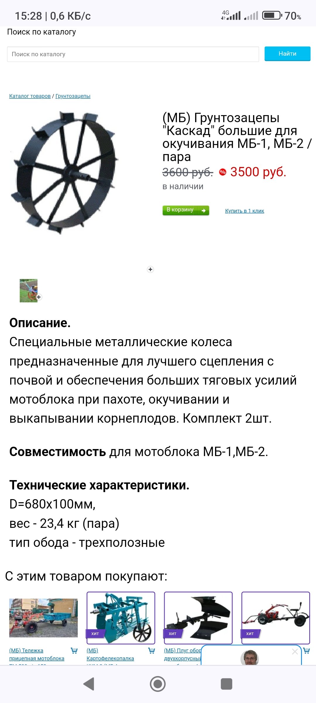

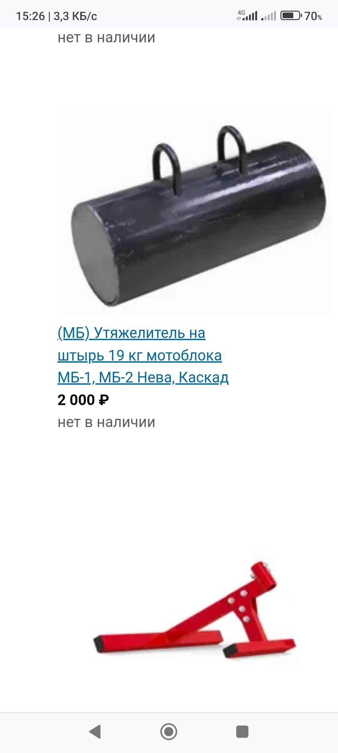

Для особо больных и рукожопых. При копке и пахоте мотоблок утяжеляется, на передний штырь груз вешается 20 кг. А также на каждое колесо вешаются грузы до 20 кг.
sablia
- Сообщения: 384
- Поблагодарили: 4 раза

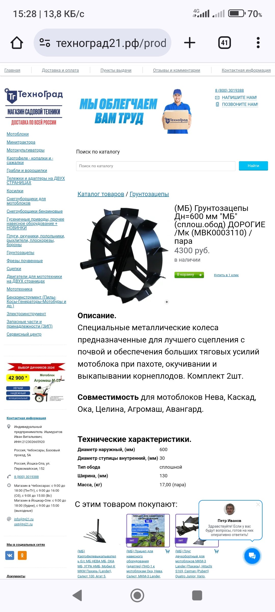

Колеса железные с грунтозацепами идут трёх или четырех размеров, каждый размер под определенный вид работ. На нивовской резине зацепления не будет, нужно ставить цепи с уголками, типа грунтозацепов, и всё равно утяжелители вешать, иначе будет стоять на месте и буксовать. Утяжелители дополнительная нагрузка на руки , колени и позвоночник. Палка о трёх концах.
