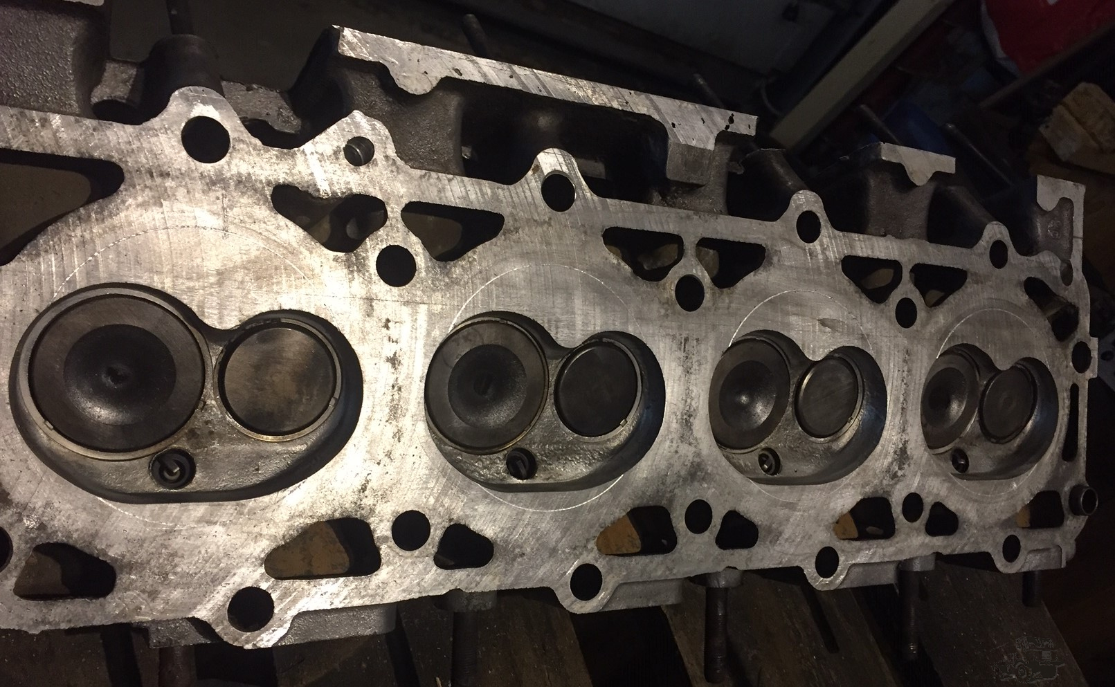

Решил вдохнуть новую жизнь в эту ветку...
Дело Бамбулы живет и.... Побеждает ли - покажет время...
Наконец-то дошел до реализации собственного проекта - есть опытный мотор, выделил себе финансирование...
Целевая установка - двигатель со степенью сжатия 10,5 (изначально думал 11,0, но понял, что тогда двигатель перестанет быть двухтопливным, или в баках нужно будет возить 98-й бензин).
Основная эксплуатация на пропан-бутане. Запуск и прогрев на 95-м бензине. В крайнем случае буду переключаться и ездить на бензине. В этом моя концепция отличается от Бамбулы, который хотел бензин исключить бензин совсем и степень сжатия (СС) 12,5.
Мой опытный мотор - 66-06 с исходной СС 7,6 и пробегом примерно 30 тыс.км.

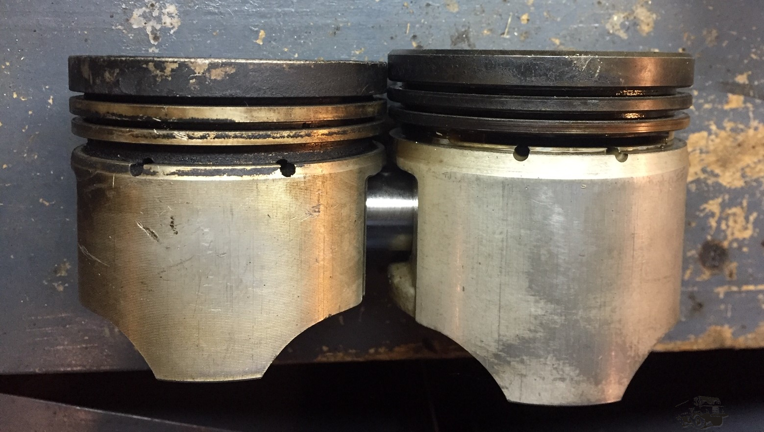

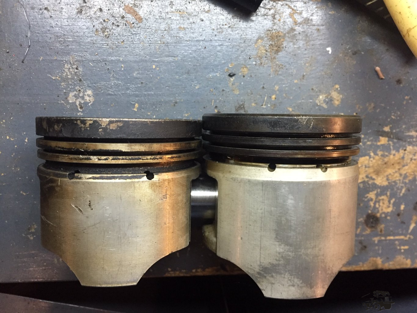

Купил к/в 523 с ходом поршня 88мм. Поршневая остается прежней - поршень выступает на 4мм над плоскостью разъема блока и ГБЦ.
Из этих 4мм 3,5 будет выфрезеровано в ГБЦ, но только в проекции поршня, а не по всей плоскости.
По моим измерениям толщина обжатой прокладки составляет примерно 1,3мм. Соответственно, недоход поршня до ГБЦ будет составлять примерно 0,8мм.
Поршни в нижней части фрезеруются как 523-и поршни - чтобы не цеплять противовесы.
Огневой пояс до первого компрессионного кольца составит 5мм.
Измерил толщину "мяса" на ГБЦ до рубашки охлаждения. Получилось примерно 9мм. Если сфрезеровываю 3,5мм, то 5,5 останется. И это только по проекции поршней - основная плоскость остается нетронутой. Это позволяет мне не овалить посадочные отверстия паука и не укорачивать штанги толкателей.
Сегодня отвез головы и поршни фрезеровщику - пусть думает, как выполнить мое техзадание и посчитает, во сколько мне это обойдется...

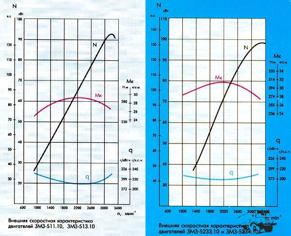

511 не низовой мотор так же как и 523
Он ехать начинает после 2000 оборотов и едет он только за счет заниженной трансмиссии
По сути это смолблок только из алюминия зажатый по всем параметрам это мотор максимум для Уаза или Волги
Сделать из него хоть что то встанет в бюджет под 200.000 , проще поставить другой мотор с нужными параметрами ,
Головы и паук там фактически не пилятся продувка бошек никакенная для этого литража , ну на графике ВСХ все видно
Заниматься этим мотором можно только из большой любви к искусству наличию времени или чтоб руки занять
Я сейчас 2 карба ставлю хочу попробовать убрать узкое место в виде 135 карба , плюс у меня немного запилены головы совмещены каналы стоят другие выпускные клапана и усажены головы на 2.5 мм , это то что стоит сделать большего этот движок не стоит.
Относительно легкая машина по прямой уверенно держится 75-85 2500*2700 оборотов, максималка 97 потом упираешься

А экономить на горючке при таких расходах топлива приходится.
Пока ни в одной ветке я не нашел завершенного проекта типа моего, хотя текста много)
Надеюсь достигнуть какого-то результата и описать его здесь. И во что он мне обошёлся материально...
Где-то 8,5 в итоге видимо вышло. Похоже, дальше этой цифры никто здесь не ходил... но ведь интересно же!
А зажигание крутишь каким-то дополнительным октан-корректором, или трамблером?
RAT писал(а):[post]410797[/post] свою степень сжатия считал в первый раз когда пилил 2 мм 8.3 вроде как выходило , после как закипел и подняло головы выравнивали в районе 0.4 мм там даже не считал детон в очень жаркую погоду под нагрузкой появляется очень редко опережение выставлял от 4 до 12 градусов устаканился на 6 последний раз сдвинул на 8
