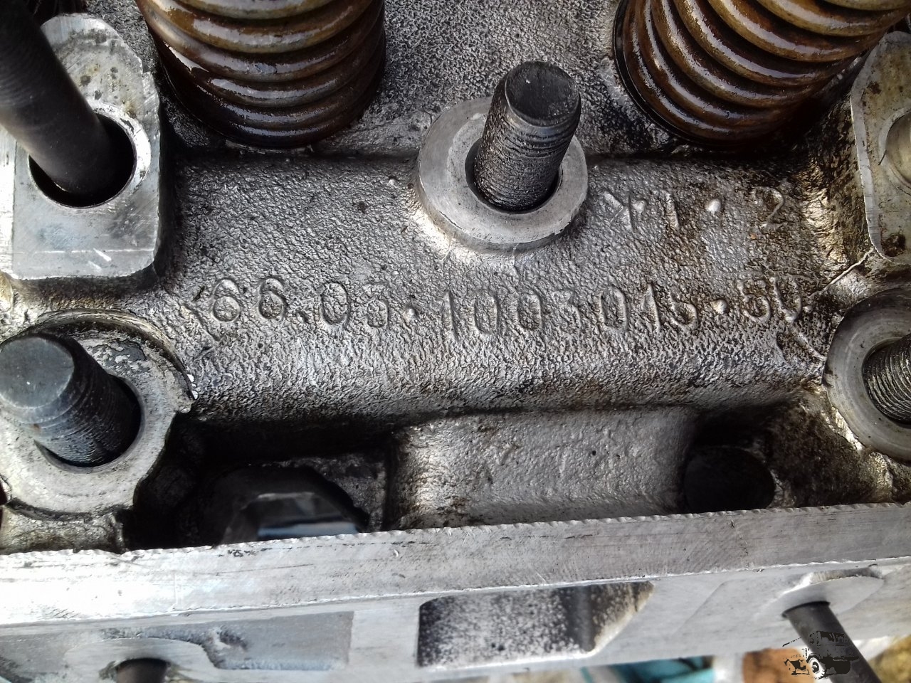

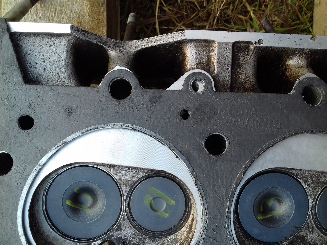

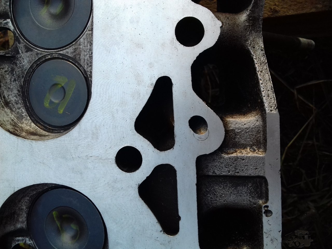

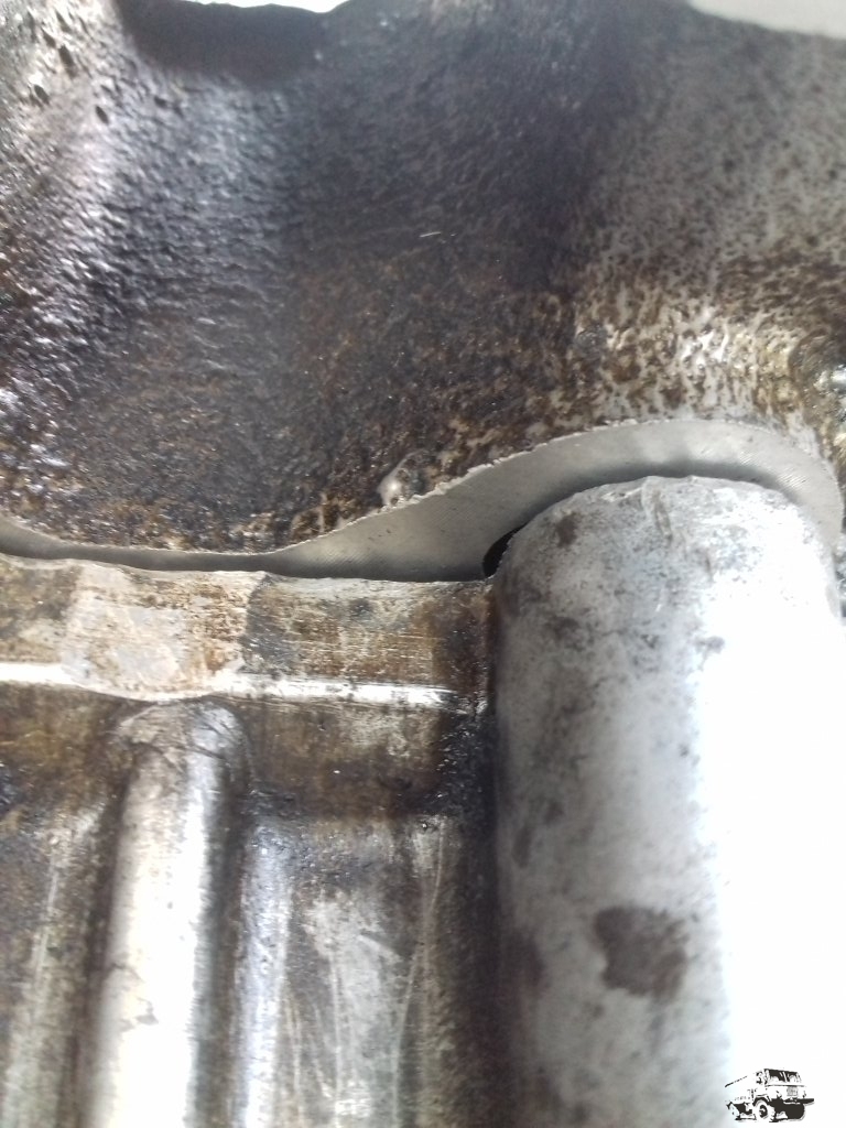

Всем доброго здравия! Вот и мой черед пришёл перехода на 92 й бензин. У меня газик 83 года, головки старого образца со сж 6.7 с маркировкой 66-03, на них каналы без завехрителей. Как рекомендовалось снял 4 мм. При укладке головок обнаружелось, что маслянный канал на коромысла, который идёт с блока через шпильку, сильно сместился, и образовалось щель в блок через которую будет уходить все давление
yasros
Сообщения: 24
Зарегистрирован: 07 июл 2017, 15:38
Откуда: Сахалин
Переходим на 92-ой бензин
Сообщение yasros »
Всем доброго здравия! Вот и мой черед пришёл перейти на 92 й. Мой газик 83 года, головки старого образца сж 6.7, каналы на них без завехрителей. Как было рекомендовалось, сняли 4 мм. При установке обнаружилось, что маслянный канал головки через шпильку сместился и не стыкуется с блоком, более того образовалась щель в груднину, через которую все давление уйдет и не масло не дойдёт до коромысел.
На головках 66-11 нового образца тоже наблюдается такой же эффект только в меньшем виде.
Как Вы вышли из этой ситуации?
