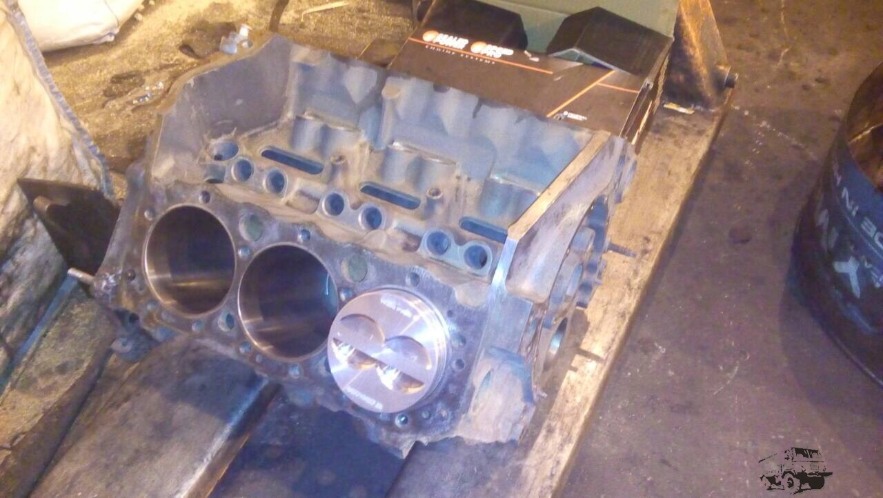

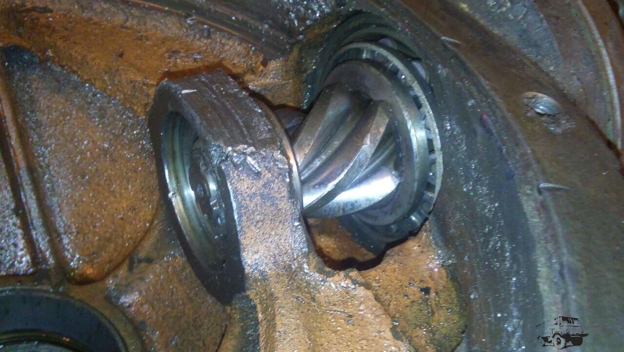

Хвостовик укорочен на 5 мм, всё подошло...
Блок пришел из расточки, к мотору из америки прилетел большой ремкомплект...
Готовте свои машины, похоже по первым снегам будут новые испытания)))
