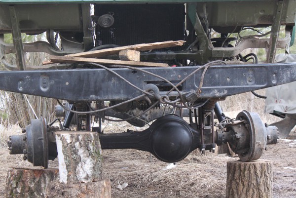

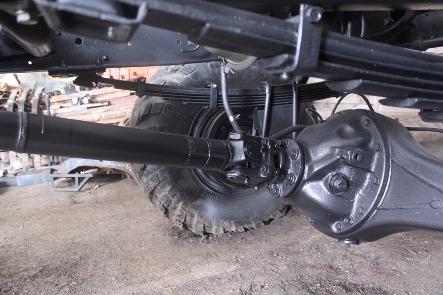

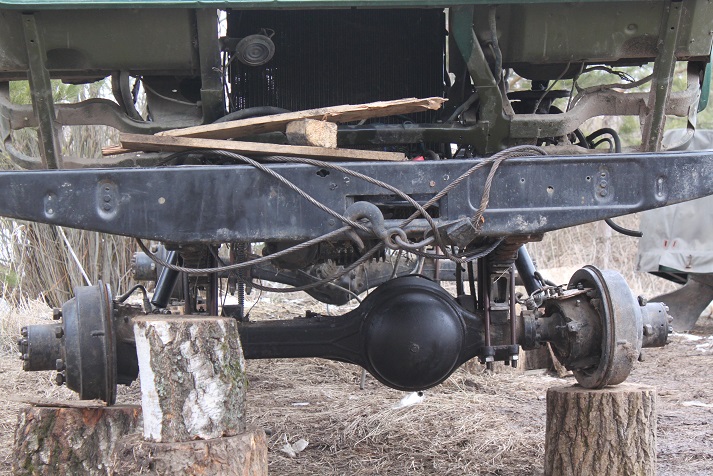

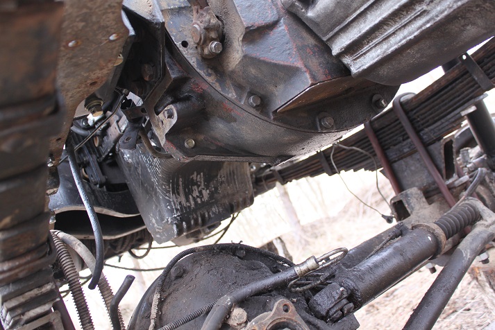

Dmitriy7171 писал(а):[post]316005[/post] поставил раздатку,карданы,начал лифтовать,успел только заднюю правую часть задрать,стремянки от 53го,чуть подрезать надо,торчат сильно :? спереди как раз будет тк лист подкину в рессоры<br abp="1464">передний кардан стандарт,задний от бтр,кпп-рк стандарт газ 66 с шлицевой зил<br abp="1465">проставка мост-рессора сделана из 100 уголка толщиной 10мм,высота проставки 110мм<br abp="1466">прошу не обращать внимание на то что не крашу некоторые элементы,летом будет жесткий пескоструй с помощью 500литрового промышленного компрессора и покраска
На сколько фланец промкардана смешен от центра? а нельзя его ближе к центру поставить? Почему задний кардан от бтр? он по длине другой?
на сколько смещен не знаю,но от руки крутиться отлично)
если ставить ближе к центру,то тогда угол заднего кардана будет нерабочий
от бтр просто был в наличии,он короче
у меня ни один кардан не резан,не люблю я эту процедуру))денег жалко на балансировку)
мне не внушает доверие такая конструкция.особенно промежуточный кардан.

ЧОПОРОВ писал(а):[post]316088[/post] мне не внушает доверие такая конструкция.особенно промежуточный кардан.
Николай,не ошибается тот,кто ничего не делает.Эксплуатация покажет.Надо сначала завести,поехать,потом устранять косяки,нежели 5 лет собирать его,а потом все равно устранять косяки,тк без них все равно не получиться :wink:
я знаю о чем говорю,я через долгострой прошел,ничего хорошего в нем нет :D
зы за пром кардан я меньше всего переживаю,так как крутиться отлично без намека на большой угол,тем более минский дизель больших оборотов не даст
я больше переживаю за задний кардан,там угол более устрашающий :?

А мост маленько подвернуть не хочешь? крестовинам полегче будет.

DOTTORE писал(а):[post]316097[/post] А мост маленько подвернуть не хочешь? крестовинам полегче будет
фланцы по науке должны в одной плоскости быть :D
посмотрим,будет тяжко клиновидную проставку сделаю

Dmitriy7171 писал(а):[post]316083[/post] если ставить ближе к центру,то тогда угол заднего кардана будет нерабочий
Выход заднего кардана расположен на одной оси с передним? На сколько короче?

vdp писал(а):[post]316127[/post] ыход заднего кардана расположен на одной оси с передним? На сколько короче?
да на одной оси.на сколько короче не знаю.не мерил

Dmitriy7171 писал(а):[post]316100[/post]
У меня повернут, всё отлично... Да и джиперы на больших колёсах всегда разворачивают...

DOTTORE писал(а):[post]316150[/post] У меня повернут, всё отлично... Да и джиперы на больших колёсах всегда разворачивают...
будет проблема-будем думать,решать
как говорил уже ранее,сейчас цель-все скорее собрать,завести и поехать.далее выявление и устранение косяков :wink:
про подворот мостов знаю не хуже вашего..сам делал

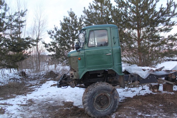

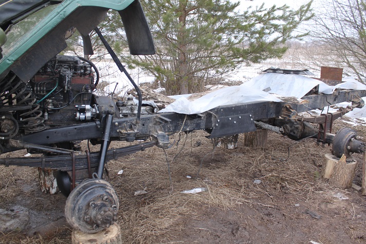

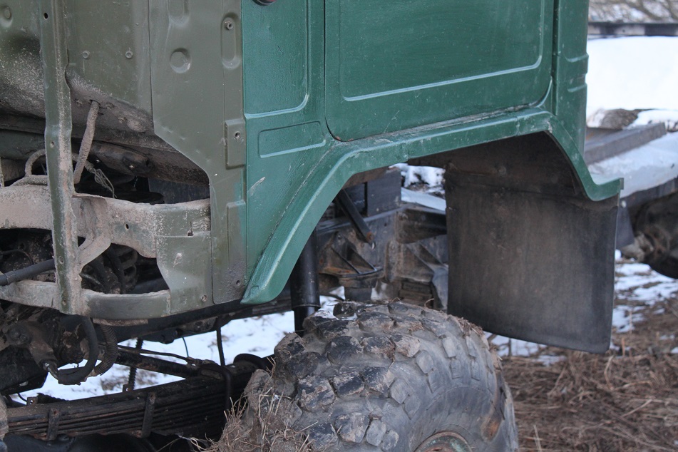

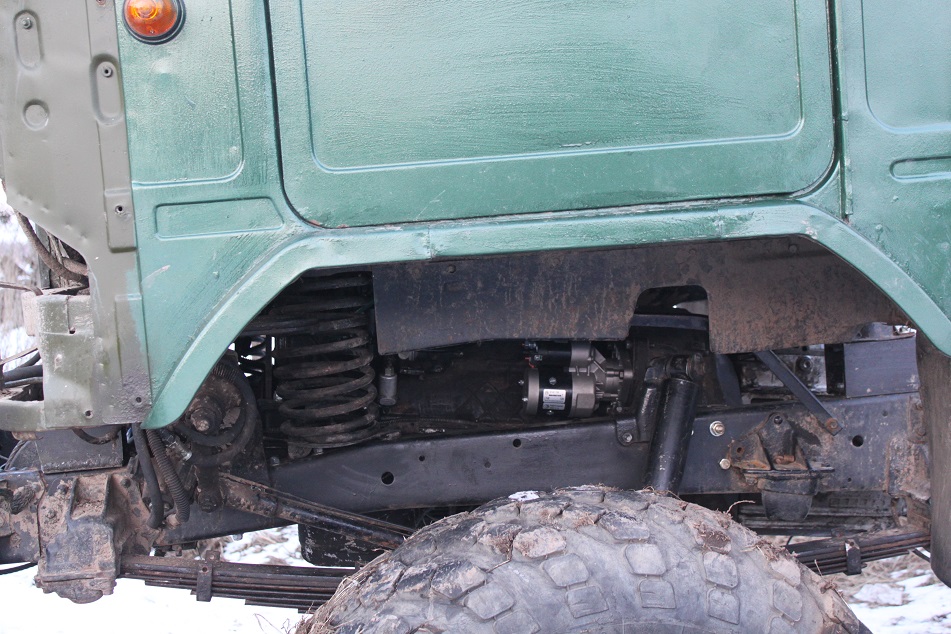

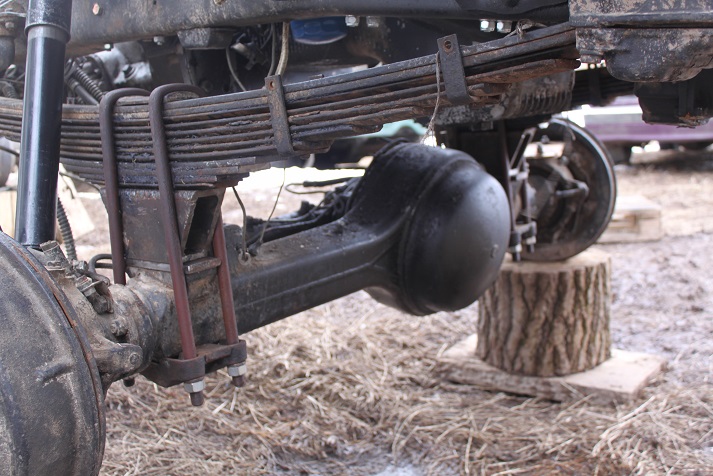

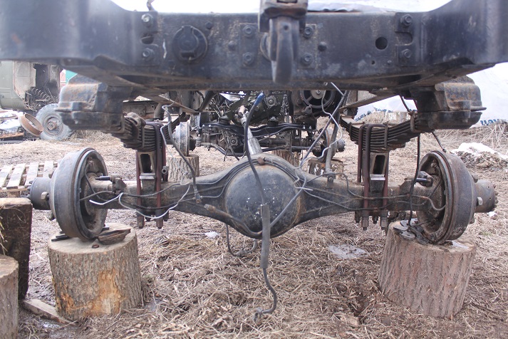

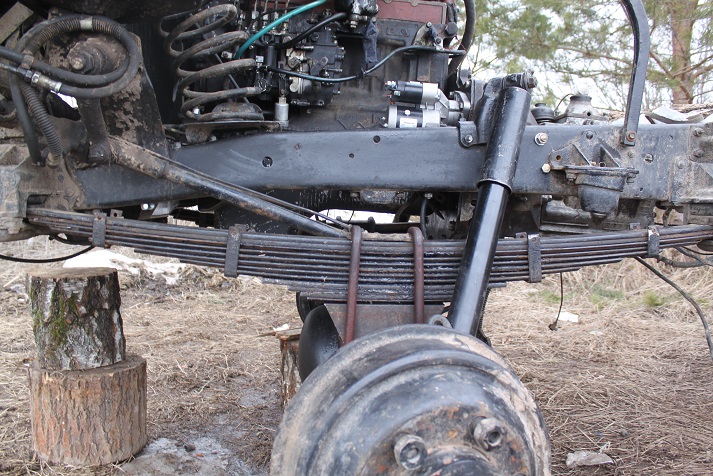

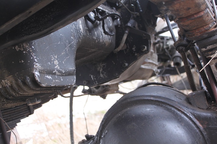

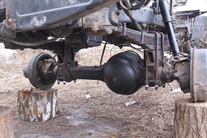

лифтанул
в передние рессоры добавил 3й коренной и 2 коротких листа.итого 12 листов спереди,сзади сток 9 листов.
после добавления коренного пачка перестала быть прямой
проставки сделаны из 100го уголка толщиной 10мм итого 110мм
плюс пластины под проставками 15мм
в общем на переде лифт мост-рессора составил 15.5см+прогибается пачка меньше
зад 12.5см
расстояние от моста до картера 23см,от картера сцепления до силового цилиндра гур 20см
стремянки газ 53 470мм
амортизаторы зил 131

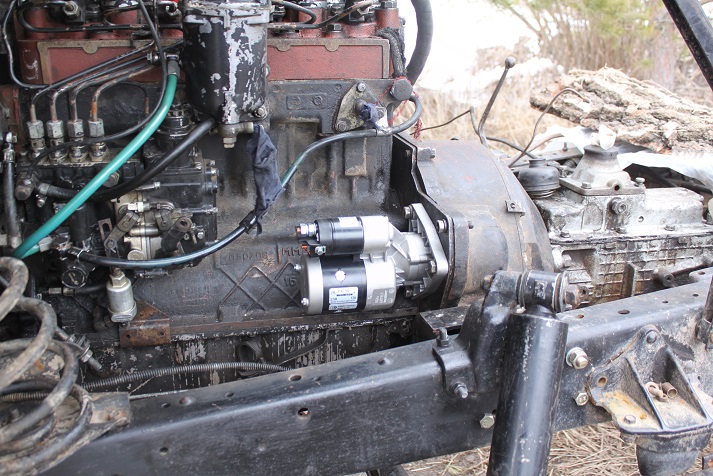

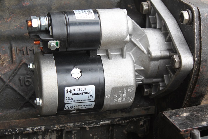

приобрел правильный стартер
фото 8)

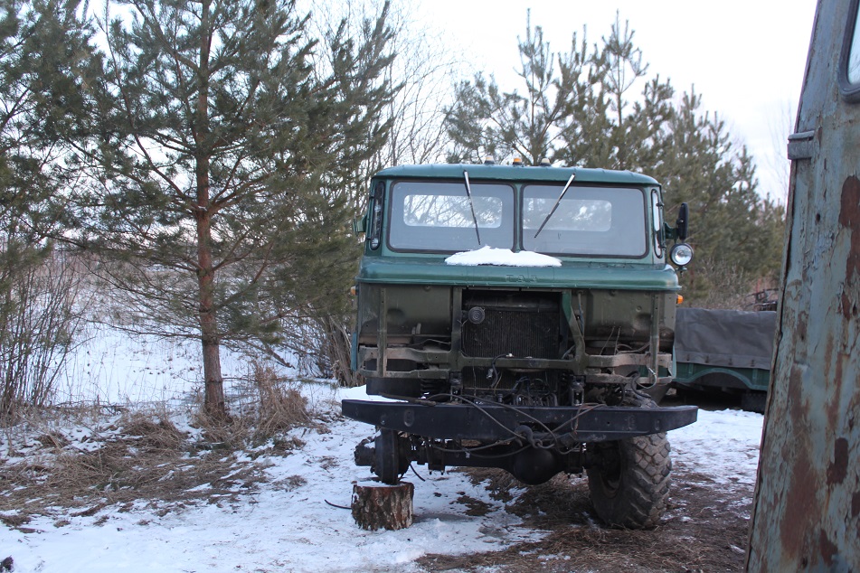

всем привет!
дела по машине продвигаются понемногу.готовность примерно 80%

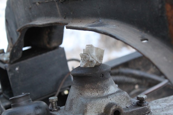

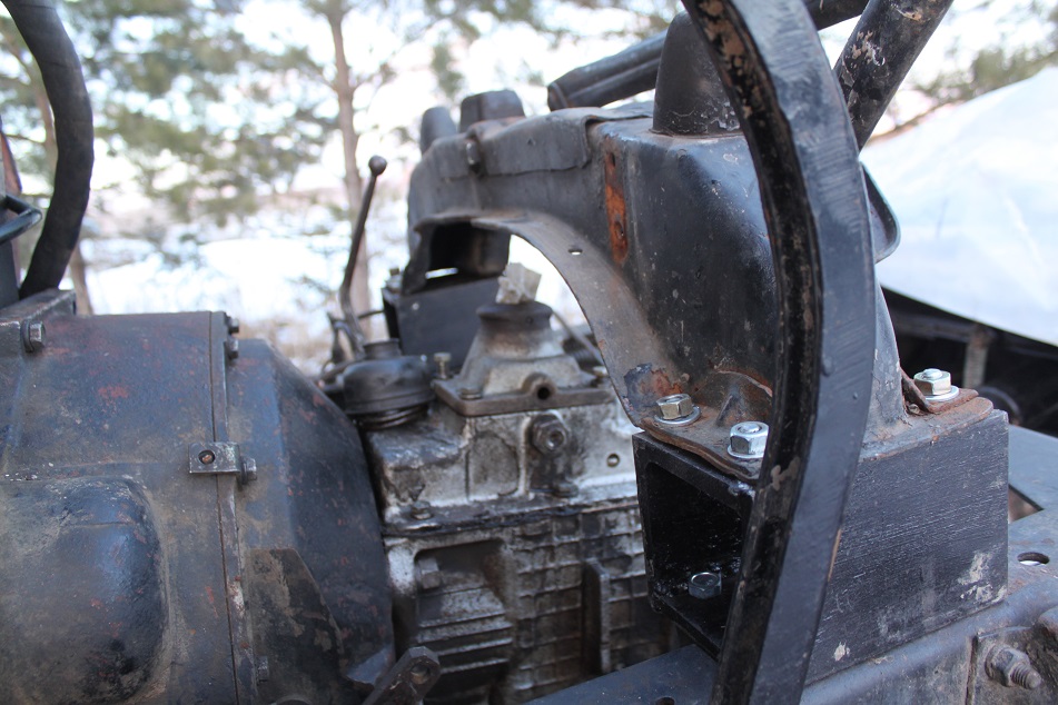

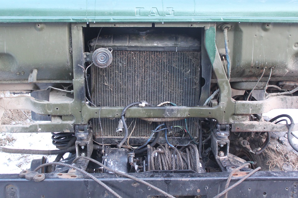

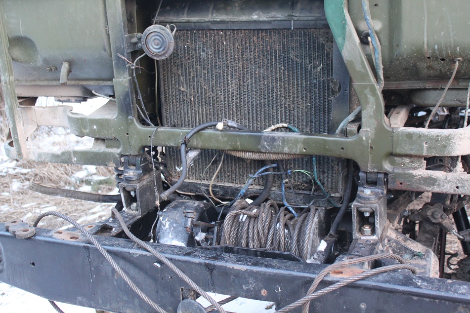

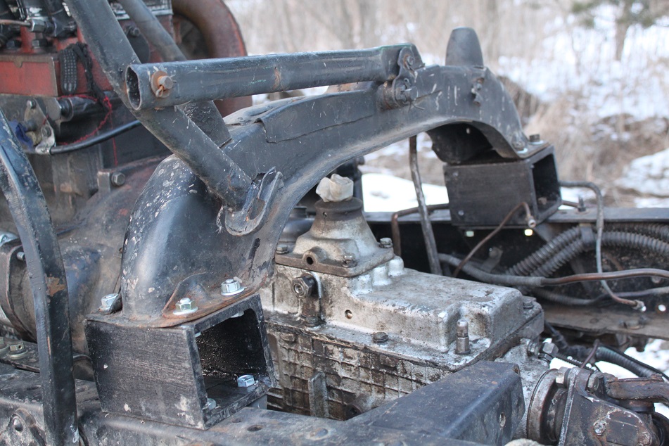

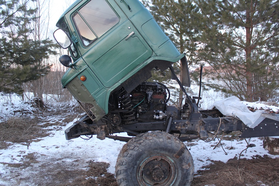

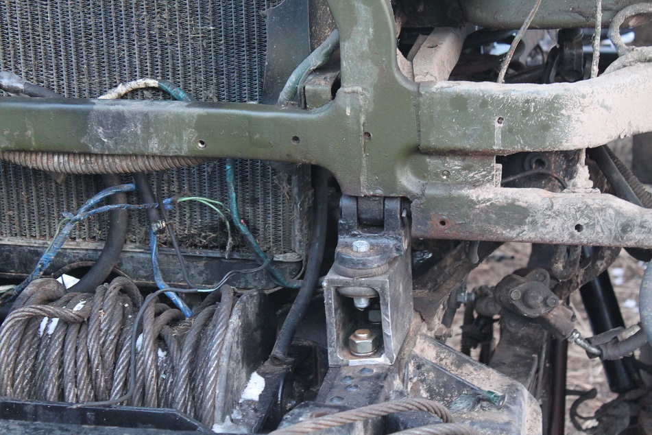

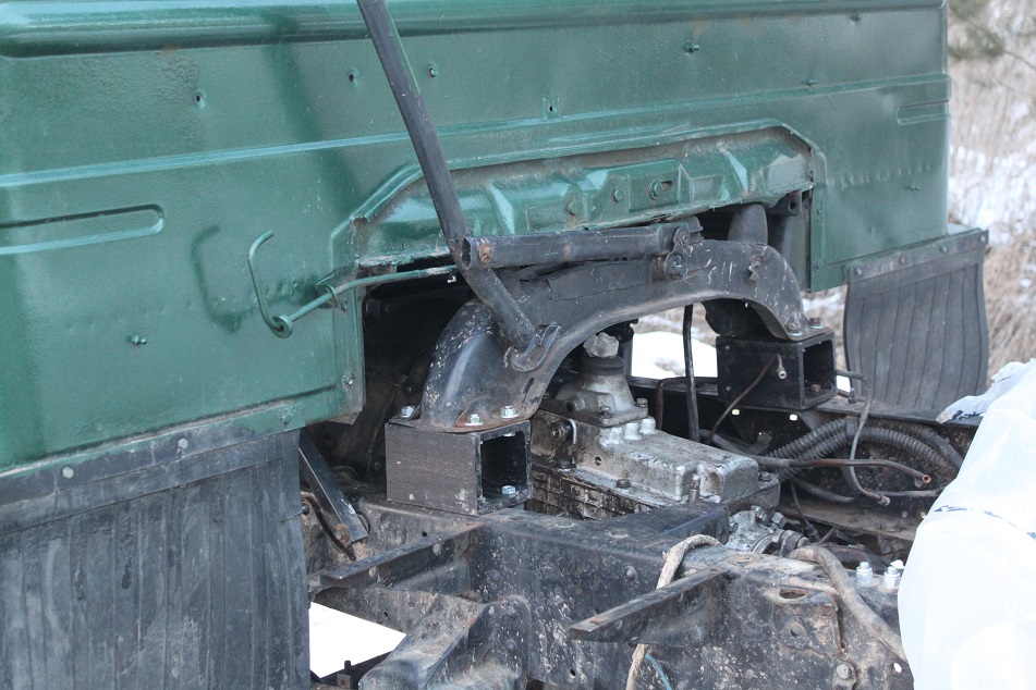

из-за того что поперечина двигателя 33081 и колокол 4370 сильно отодвинули мотор назад,рычаг кпп уперся в поперечину кабины и запорный крюк :?
пришлось отлифтовать и кабину,чего очень не хотел делать..ну да ладно лишние 110мм пространства Ураловским колесьям не повредят.
суммарный лифт получился 25см
кабина теперь поднимается похоже только за счет силы владельца упорно лифтующего свой авто:twisted: :mrgreen:
ладно,силой Боженька не обидел,справимся)
собственно фото :arrow:

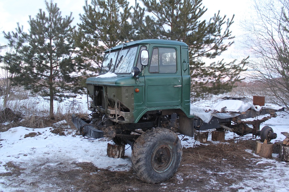

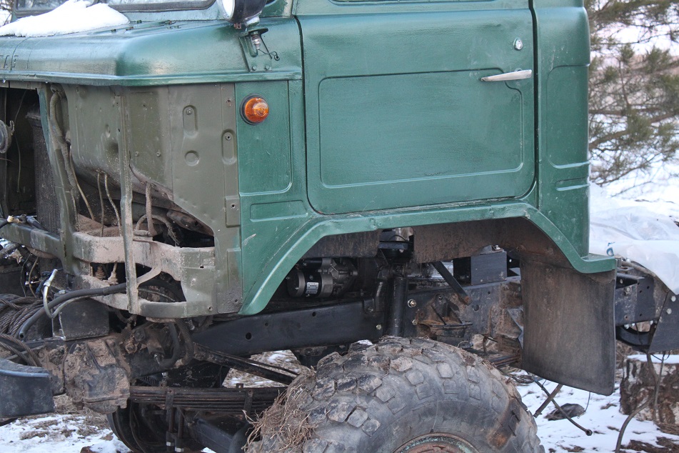

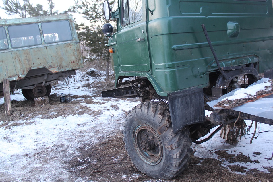

здесь фото любят смотреть,так что еще
для видимости лифта подкатил родное колесо :D

Сообщения: 4693
Поблагодарили: 204 раза
Мой шесть шесть.
Похоже рычаг КПП просится от бычка.
Dmitriy7171
ПСИХ
Сообщения: 1409
Откуда: ЦФО Тула
Благодарил (а): 67 раз
Поблагодарили: 9 раз
Мой шесть шесть.
Сообщение Dmitriy7171 »
kolinz писал(а):[post]317684[/post] Похоже рычаг КПП просится от бычка.
родной гнуть начал уже 8)
+79028416344,Дмитрий
Сообщения: 4693
Мой шесть шесть.
Бычковский ловчее будет. Зиловский наверное наваривать придётся.

Резину поставишь как есть ? Обдирать не будешь ?
Dmitriy7171
ПСИХ
Сообщения: 1409
Откуда: ЦФО Тула
Мой шесть шесть.
il031 писал(а):[post]317692[/post] Обдирать не будешь ?
а зачем ее обдирать?
Ураловская ои-25 в сборе на диске тяжелее всего на 25-30 кг чем родная к-70
трансмиссия этого не заметит 8)
