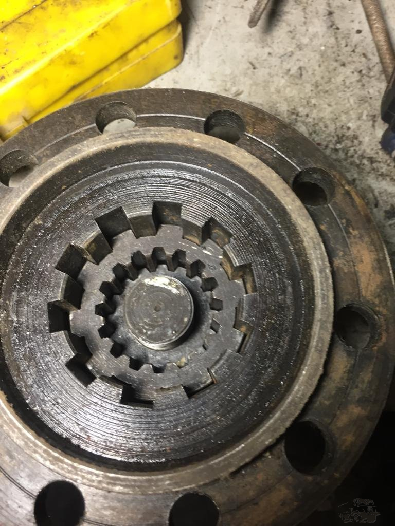

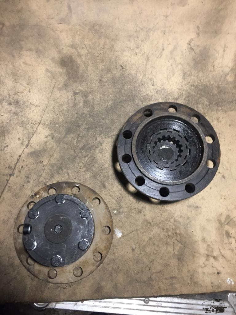

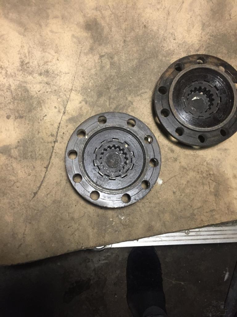

Зацепление шлицов на полуоси слишком маленькое, срезало шлицы.
Сообщения: 3944
Благодарил (а): 38 раз
Поблагодарили: 225 раз
Хабы на 66
tuk писал(а):[post]438727[/post] Зацепление шлицов на полуоси слишком маленькое, срезало шлицы.
Это как , не понял , третий год все ровно , шлицы остаются штатными они же вырезаются из штатной крышкм а внешние хоть и имеют зацеп в районе 12-15 мм но на диаметре 75 если мне память не изменяет
Я сделал около 20 комплектов негативных отзывов ноль , в моем варианте один косяк надо сажать фланец подкачки на герметик и мазать резьбу смазкой чтоб воду держала , у меня первый вариант ни хера не делал этой зимой набрал воды , надо пройтись герметосом перед поездкой на Рыбачий.
Рулится лучше жрет меньше , единственное надо разбирать если едешь с пустыми хабами чтоб резинки поменять для подкачки стачивает за 100-300 км , это 20 мин , ну либо краны делать с золотниками.
Сообщения: 2906
Поблагодарили: 98 раз
Хабы на 66
Судя по фото, шлицы на полуось имеют тот же зацеп 15-17 мм, этого мало, с учетом, что ось еще продольно смещается в повороте на 2-3 мм. Штатные шлицы на полуось имеют длину в районе 50 мм.

tuk писал(а):[post]438853[/post] Судя по фото, шлицы на полуось имеют тот же зацеп 15-17 мм, этого мало, с учетом, что ось еще продольно смещается в повороте на 2-3 мм. Штатные шлицы на полуось имеют длину в районе 50 мм.
Скорее всего середина штатная там 60-70 мм полуось заходит в шлицы., на 0.40 видно что представляет из себя внутренняя часть
