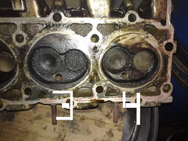

Снял правую ГБЦ.
глянул туда, и
место над 1 и 2 цилиндром: чистые, выпускные клапана светложелтого цвета.
место над 3 цилиндром: все полностью маслом закоксовано, выпускной клапан так же покрыт закоксовавшемся маслом.
место над 4 цилиндром: вполовину меньше масляного нагара чем в 3-ем но думаю проблема таже самая что и в 3-ем.

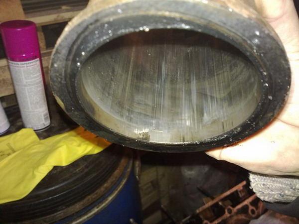

Поршни пока не доставал. видно, что на гильзе? в третьем цилиндре в самом верху есть "задиры?" 3 полоски длиной 1 см. и глубиной около 1 мм. В других все гладко.
что мне надо замерить? что поменять? Спасибо!

AndrewKirov1 писал(а):Поршни пока не доставал. видно, что на гильзе? в третьем цилиндре в самом верху есть "задиры?" 3 полоски длиной 1 см. и глубиной около 1 мм. В других все гладко.
Если такие сильные задиры знать поршень с кольцами полный пипец.
Придется покупать гильзу поршень и кольца новые с нулевым ремонтом всё.И ещё медное кольцо под гильзу.

1см!?это наверное не кольцом продрало,скорее всего поршень "пригорал",а точно там царапины?может от поршня ...если от поршня то можно будет акуратно сошлифоватьAndrewKirov1 писал(а):Снял правую ГБЦ.![]()
вытащи поршень и посмотри,может обойдешся заменной колец

если сильно закоксовалось,то посмотри клапана,стержень и тарелку со внутренний стороны и каналы в головке могли тоже покрыться нагаромAndrewKirov1 писал(а):Снял правую ГБЦ.![]()

нда... если есть задиры которые на компрессию не повлияли, то ситуация очень неоднозначная. вынимай поршня и гильзы, все сфотографируй - будем смотреть,думать и советовать.
p.s. гильзы извне имеют буртики - за них пользуясь двумя противоположно поставленными монтировками как рычагами гильзы и извлекай (постарайся не повредить алюминий блока)

viktorp писал(а):нда... если есть задиры которые на компрессию не повлияли, то ситуация очень неоднозначная. вынимай поршня и гильзы, все сфотографируй - будем смотреть,думать и советовать.
p.p.s.толкатели нашел?
Постараюсь все зафиксировать на телефон. только вот у меня сомнения по другим цилиндрам тоже появились, а через сколько км с ними такое может тоже произойти?
Да и надо делать им дефектовку,замеры, осмотр а опыта у меня такого нет
Т.к. ситуация неоднозначная, посоветовавшись с Aleks007 решил заменить в двигателе все гильзы и поршня на новые.

леха67 писал(а):если сильно закоксовалось,то посмотри клапана,стержень и тарелку со внутренний стороны и каналы в головке могли тоже покрыться нагаром
Обязательно. отмою гбц, и притру клапана еще на всякий случай.

AndrewKirov1 писал(а):Постараюсь все зафиксировать на телефон. только вот у меня сомнения по другим цилиндрам тоже появились, а через сколько км с ними такое может тоже произойти
У тебя промблема не из за пробега,ты наверное подогрел двигатель вот и задиры на всём.
От пробега падает давление и исчезает компресия,а у тебя задиры.
Вспомни когда доводил температуру до критической.

Aleks007 писал(а):У тебя промблема не из за пробега,ты наверное подогрел двигатель вот и задиры на всём.
Перегрева никогда не было. А вот с детонацией я ездил некоторое время. Может перегрел детонацией?
про детонацию:
выкрутился один болтик из трех внутри трамблера (кот. держит катушку) и заклинил вакуумный регулятор. Сколько я так проездил я не знаю.
Стробоскопом зажигание настроил, а вот в дороге машина не ехала. естественно в дороге крутил трамблер в + и в -. Поставил слишком позднее (раннее) зажигание и подпалил кольца?

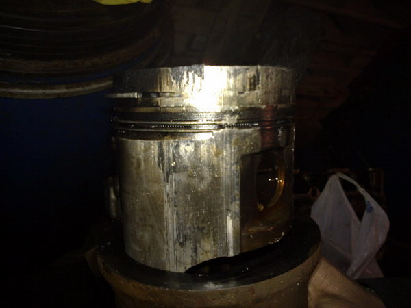

Кольца все целые, не поломанные.
На 4-ом нет ни задиров, ни каких либо дефектов, однако масло все равно попадало в цилиндр (11.jpg)
На 3-ем кольца целые, но "зализаны" в поршень.
Из-за чего такое могло случится? Спасибо!
леха67
- Сообщения: 283
- Зарегистрирован: 06 ноя 2009, 03:02
- Откуда: smolensk
Re: Внезапно начал есть много масла.С чего начинать?
AndrewKirov1 писал(а):Кольца все целые, не поломанные.
перегрев или недостаток масла
