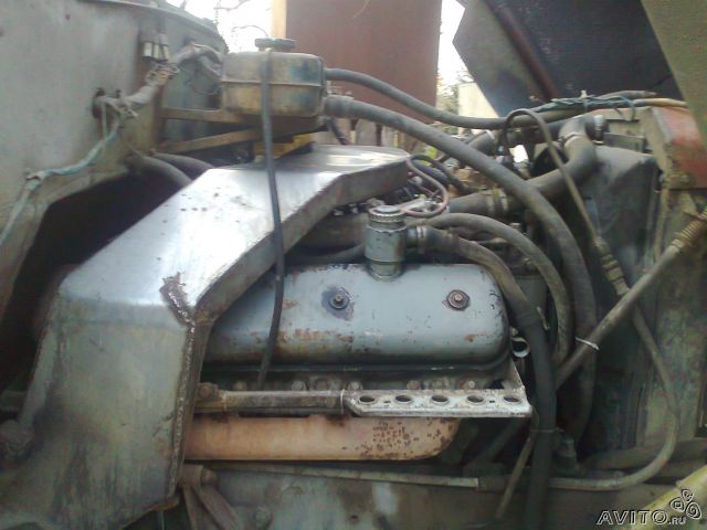

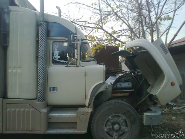

FAZA-NADYM
Сообщения: 109
Зарегистрирован: 20 ноя 2008, 16:51
Откуда: НАДЫМ.ЯНАО
Re: Дизель на 131-й
Сообщение FAZA-NADYM »
да,на зиле со старой кабиной не удобно под капотом ковыряться,вот нарыл фото.....
