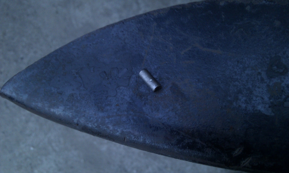

Снял поддон картера двигателя, на дне оказалась такая шпонка, не припомню откуда может такая быть. Длинна 10мм, диаметр 4мм. Может кто подскажет откуда могла такая выпасть?

AlexanderN писал(а):Редукционный клапан.
В масляном насосе? Можно конкретней изложить где именно стоит? Гадаю, от предыдущего ремонта осталась забилась в углах поддона или сейчас выпала?

MERIDIANIX писал(а):Снял поддон картера двигателя, на дне оказалась такая шпонка, не припомню откуда может такая быть. Длинна 10мм, диаметр 4мм. Может кто подскажет откуда могла такая выпасть?
Как ещё вариант, очень похожа на 2 шпонки в кулисе КПП, там такие, только в 12мм длинной.

MERIDIANIX писал(а):В масляном насосе? Можно конкретней изложить где именно стоит?
В масляном насосе такая же, но из насоса маловероятно. Смотри в блоке под большой пробкой впереди-слева. Из этого же канала выходит трубочка смазки шестерни распредвала.

AlexanderN писал(а):MERIDIANIX писал(а):В масляном насосе? Можно конкретней изложить где именно стоит?
Нашлось место откуда выпала шпонка, точнее штифт. На передней шейке коленвала, удерживает от проворачивания упорную шайбу.
