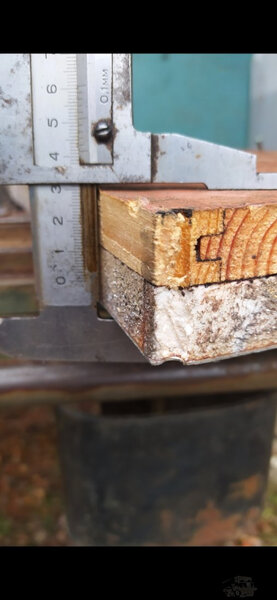

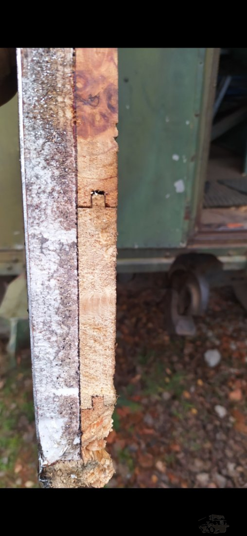

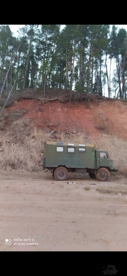

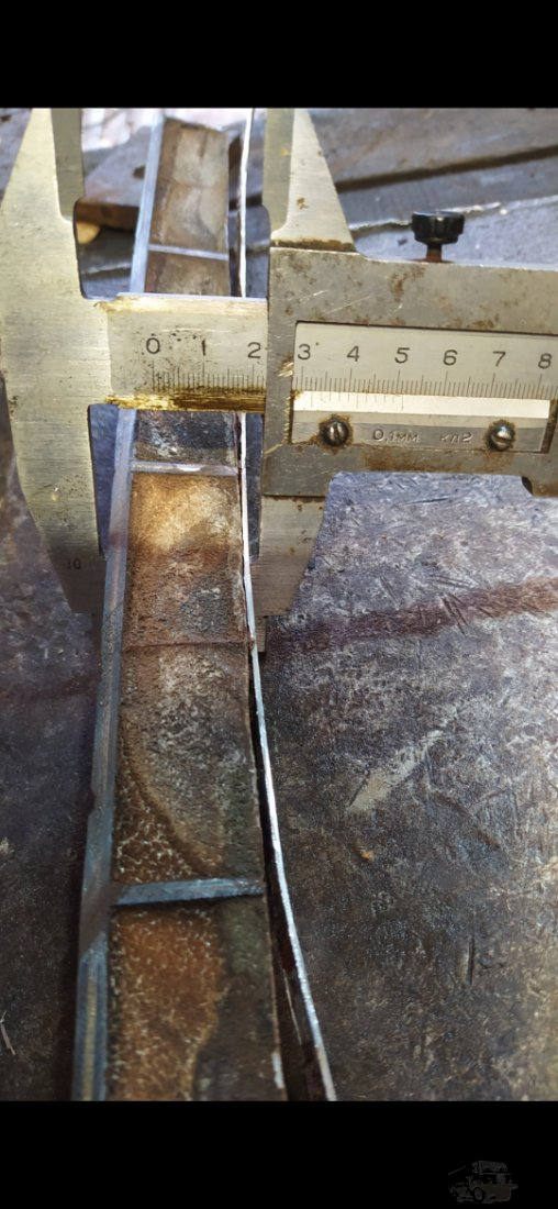

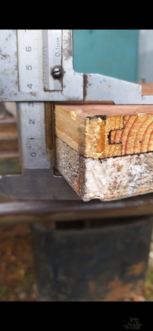

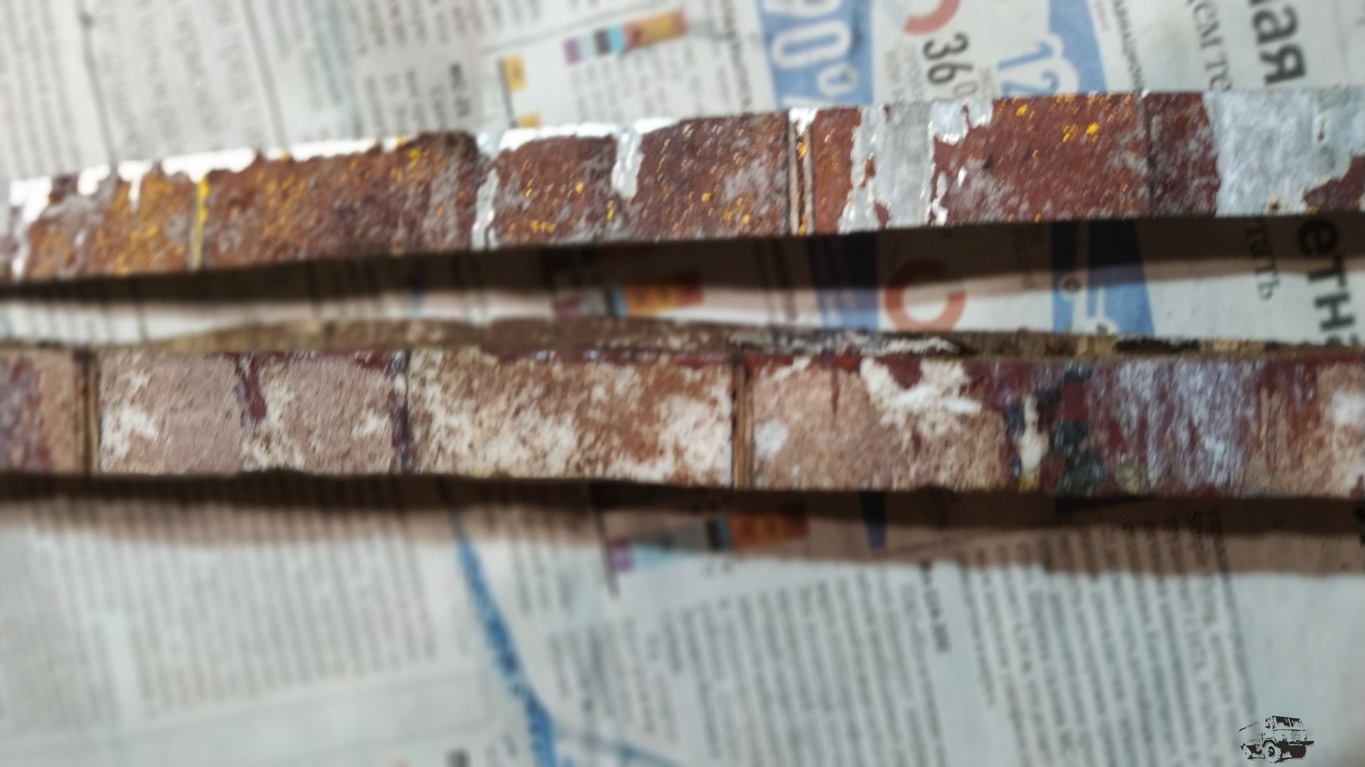

[ref]Александр Занин[/ref], то,что по ссылке,такой кунг у RATa.У меня такой
.Спилы стены и пола будут с него.Его как либо не переделать,это капсула из сэндвича:алюминий-пена-фанера.Если штатную мебель выкинуть,весит наверное килограм 400-500.

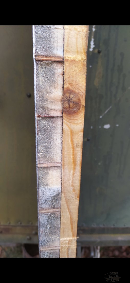

стена.

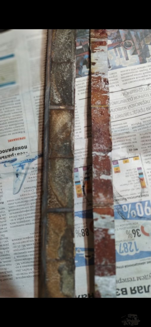

плита пола.
Сообщения: 4704
Поблагодарили: 205 раз
Про демпфер рулевого управления...
Верхние 3 фото,это стена,нижние,пол.Реклама на пол экрана лезет,по нормальному выложить не получилось.

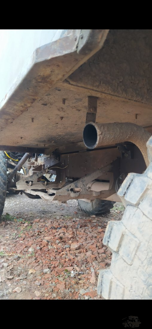

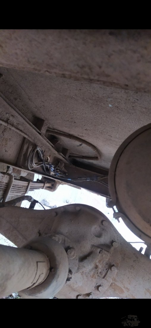

Подрамник вид от заднего колеса
Вид изнутри
