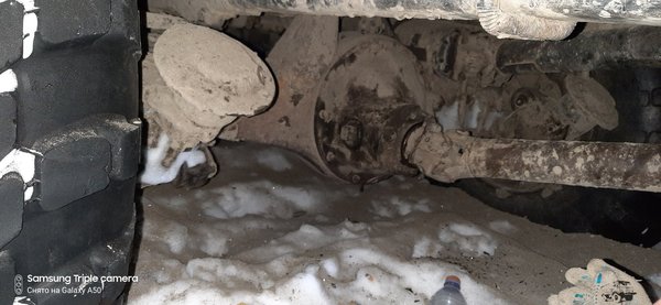

Мой Паларис - ЗИЛ-157
Сообщение Сергей полковников »
Мосты газ 53

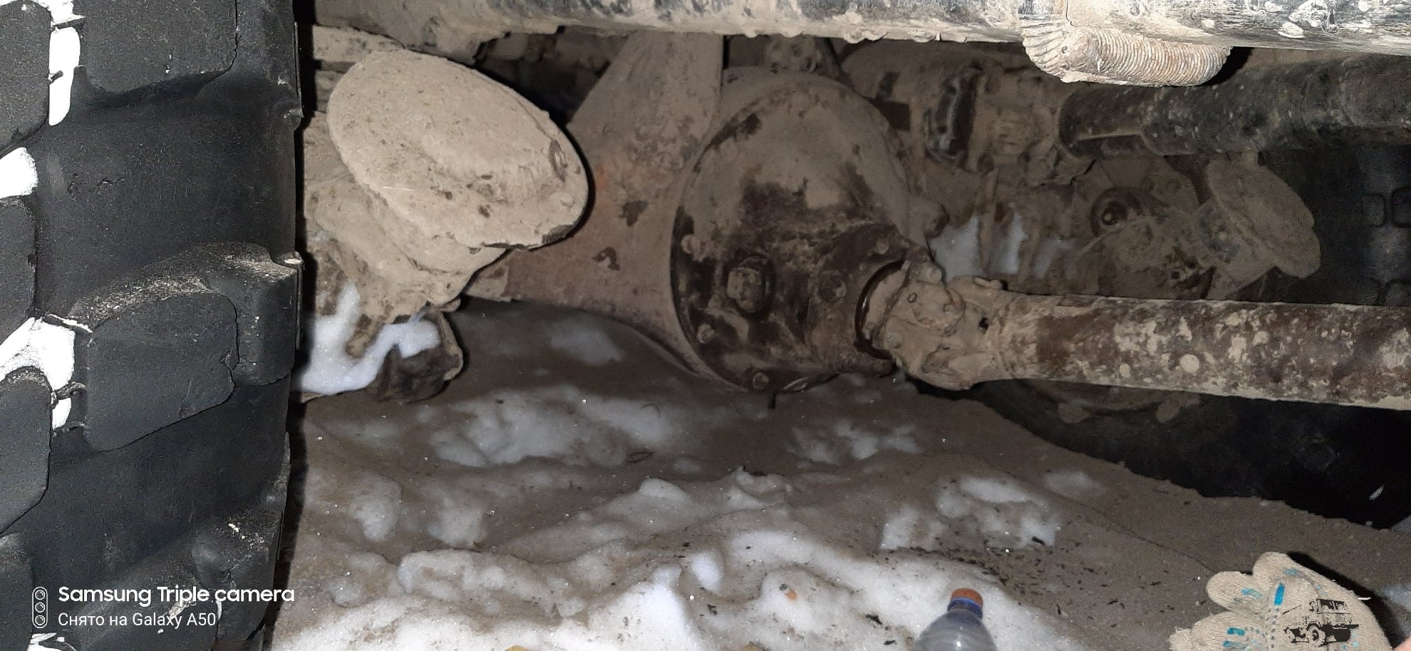

:mrgreen:
