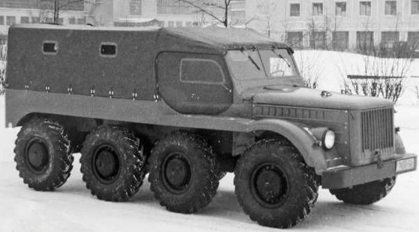

- leomuz
- Сообщения: 1036
- Зарегистрирован: 22 ноя 2008, 14:55
- Откуда: Екатеринбург
Re: Разговоры о компоновке БэТэРов
типа этого
leomuz - классную фотку надыбал! подскажи где есть тех данные конструкции
Kairat писал(а):leomuz - классную фотку надыбал! подскажи где есть тех данные конструкции
вопрос задан одному пользователю форума, по возможности добыть доки на эту машину, если ничего не выйдет я в дальнейшем погутарю со своим преподом институстким он сейчас возглавляет ин-т по проектированию и у него есть все виды возможных доступов в архивы--быстро не будет, но интересно глянуть конструктив рамы и как там бэтэровская подвеска залеплена!
буду очень признателен
врать не буду , Но обрати внимание на колесные редуктора, и что то в просвете не видно мостов, еще аргумент -это прототип БТР60!а там точно подвеска БТР ?
дело в компоновке мостов - средние сведенные (как я хочу), отсюда вывод 1-4 поворотные. Колеса похожи на брдм, весьма возможно простые мосты. Интересует как они эти мосты связали с одним движком (то чего хочу я)
По поводу контроля давления в каждой шине, уже упоминал о модификации ЗиЛ157 на артиллерийских тягачах в кабине был установлен блок с 6ю кранами на каждое колесо , мономер общий. Для контроля и подкачки другой кран. Но это вчерашний день, труб много потребуется.
Можно обойтись и без гребного винта, если не планируешь форсировать Ла-Манш. Только придется установить арки и подкрылки между колесами по типу ЛуАЗ 967. Скорость не большая, но спокойную речку переплыть можно. Кстати удивило, что пробки в днище целы.
На счет ГАЗ-62, в книжках за 54й и 64й год упоминания не нашел, видимо опытный экземпляр. Подвеска похожа на бтр, но как мосты сделаны не понятно.
Kairat писал(а):Интересует как они эти мосты связали с одним движком (то чего хочу я)
По одной раздатке между 1и2 3и4 мостами, кардан выше мостов и вопрос решен. Смотри расстояния, как Ты и хотел. Добавлю возможно и третья стоит между 2и3м мостами на неё вал с коробки а от неё на на переднюю и заднюю.
