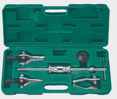

comandor писал(а):12.аккуратно выбиваешь сальник или шайбу и видишь, что шланг подкачки вкручен в блок сальников.
Можно поподробней ? Аккуратно выбить шайбу не получается, и как запрессовывать обратно, какой должен быть натяг.
comandor
Сообщения: 3515
Откуда: Смоленск
Re: Восстановление подкачки
Сообщение comandor »
Когда приходилось лазить в сальники два последних раза клиентам, то эту шайбу выбивал уже ударным съёмником, в своё время появился такой комплект у меня для работы с легковыми авто.
Вот такой. Там слева внутренние съёмники + обратный молоток, которыми на ура подобное сейчас делаю.
Ну а раньше просто плоскую монтажку типовую загонял и на излом стучал - всегда шайба вылетала. По поводу натяга при установке - умных цифр не назову конечно, но лёгкими ударами молоточка всё садилось.
Понятно. А шайба при ударе на излом не погнется или не поломается? А то новую ни где не взять.
comandor
Сообщения: 3515
Откуда: Смоленск
tuk писал(а):Понятно. А шайба при ударе на излом не погнется или не поломается? А то новую ни где не взять.
Очень толстая - никак не должна пострадать.

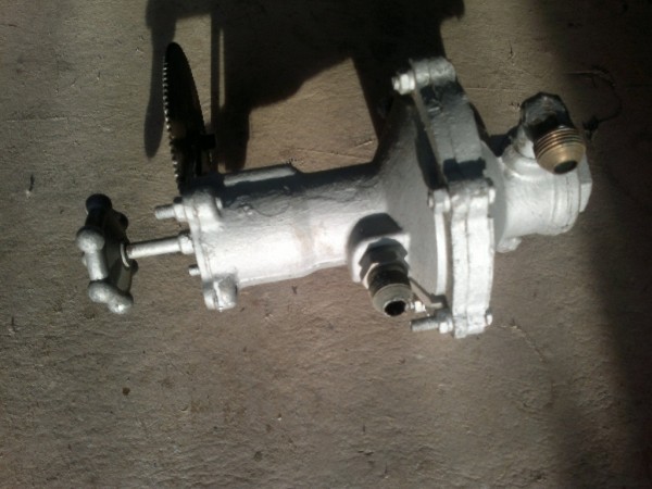

подскажите пожалуйста!тут недавно увидел кран управления подкачкой с манометром,для чего этот манометр?как он работает?у меня стоит обычный кран,без манометра!есть ли смысл ставить себе кран с манометром?
il031
Сообщения: 2085
Откуда: Белгород
Сообщение il031 »
Юлиан писал(а):подскажите пожалуйста!тут недавно увидел кран управления подкачкой с манометром,для чего этот манометр?как он работает?у меня стоит обычный кран,без манометра!есть ли смысл ставить себе кран с манометром?
Привет! Что- то не понял, что за кран такой, фото есть? :D
воробей51
Сообщения: 225
Зарегистрирован: 16 янв 2010, 16:24
Откуда: мурманская обл.
Сообщение воробей51 »
кран регулятор шин бтр
Юлиан
Сообщения: 344
Зарегистрирован: 25 дек 2011, 01:51
Откуда: Г.Москва
Сообщение Юлиан »
да именно такой, я уже приобрел себе)
воробей51
Сообщения: 225
да я тоже купил и примерно понимаю что и куда но хотелось бы услышать от гуру которые уже поставили чтоб не наступать на грабли-вилы. :) :) :)
