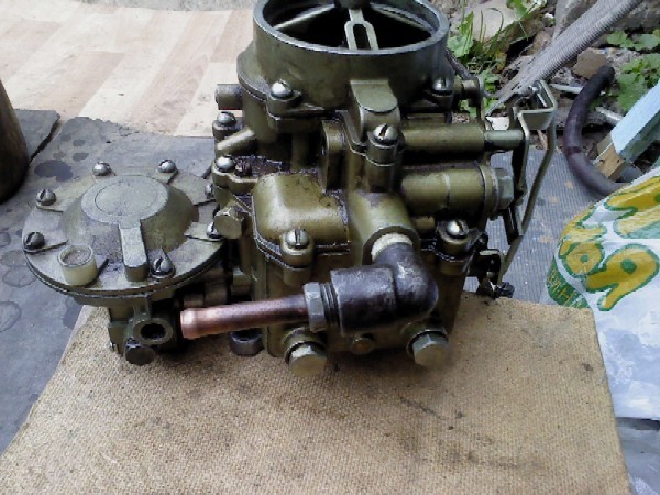

Эксперимент с грохотом провалился.........промыл я, братцы, карбюратор. Поставил на место, подкачал б/насосом "горучую жидкость" и ............не хочет и все тут......... Меняю карбюратор на другой и снова такая же история..........Снимаю провод со свечи - искра как мне кажется нормальная (синяя), на растоянии от корпуса ДВС 7-9мм видно ее. Решили посмотреть, что за бензин........налили не большой объем в посудину, поджигаю - загорелось. Но что удивительное, бензин не вспыхнул -ПУХ!!!, а как-то не спеша загорелся. Беру из другой канисты бензин (попытка №2). такая же реакция нет этого "ПУХ"!!!!.........беру старый бенз (2х годичной давности) все то же самое!!!!
Может я что-то не так делаю? А именно не тот танец с бубном танцую??? Нужен танец для огня, а я для засухи исполняю
Может у меня что-то с трамблером или свечами, или руки ростут от куда и ноги?

Глупый вопрос конечно
"А свечи менял?" Может залиты напрочь. Попробуй заводить с полностью утопленной педалью. Как бы не переливало у тебя. Если нифига, сверху карб прикрой (если заслонки холодного пука нет) может так рявкнет. Там может быть много причин
Угол опережения правильно стоит? А то может покрутил его на заглушеном, да не попал))

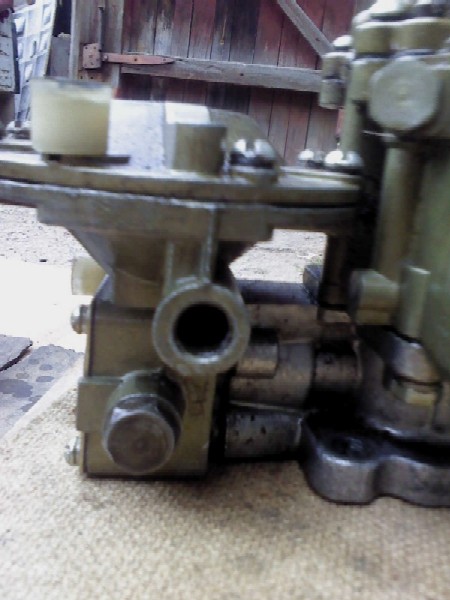

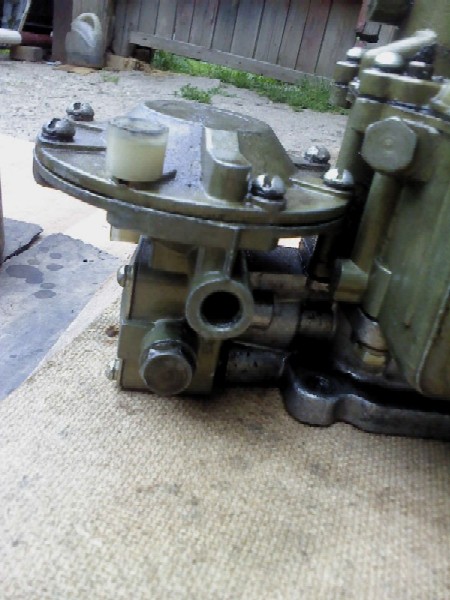

Я вот, что думаю, когда я начал мыть карбюратор, то обратил внимание на одно отверстие с резьбой (фото). Для чего оно? и почему-то у меня оно - отверстие - никуда не подключено
Попробую, заменю свечи...........

Это от ограничителя оборотов (датчик стоит на лобовине).
Причина не в нем! Но в последствии нужно обратить ему внимание. Разобрать, проткнуть мембрану и заглушить эти отверстия болтами. Можно еще как нибудь.
Замени свечи, утопи педаль "газа" до пола и пробуй. Утопив педаль газа, ты будешь "продувать" цилиндры. Залит наверное он у тебя.
