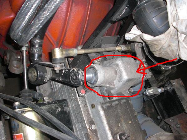

Инженер74, можно подробней о механизме переключения на КПП ЗИЛ ?

Громозека
Сообщения: 254
Зарегистрирован: 20 окт 2009, 11:19
Откуда: г. Иркутск
Re: Инженер74
Сообщение Громозека »
Инженер74 писал(а): что непонятно - поясню. :D
Вот этот узел мне не понятен. От чего он ?
костя
Сообщения: 310
Зарегистрирован: 12 окт 2005, 17:13
Откуда: КРАСНОЯРСК
Re: Инженер74
Сообщение костя »
Похоже от МАЗа Зубренка.
Инженер74
Сообщения: 592
Откуда: г.Тюмень
Re: Инженер74
Сообщение Инженер74 »
Абсолютно верно, от МаЗа "Зубрёнка". :D
