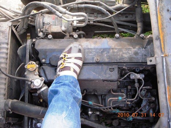

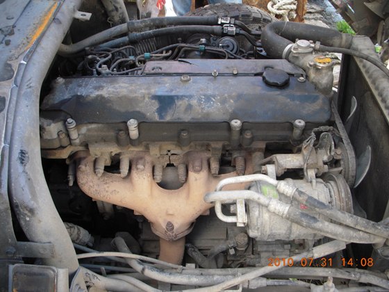

Как и обещал залез померял расстояния и сфотографировал дизель который хочу поставить, сразу оговорюсь, что мерял все рулеткой на глаз, так как все еще стоит на своих штатных местах, и промерять все до мм не реально.
получилось вот что.

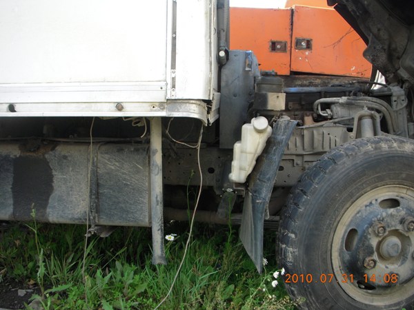

Родной двигатель ГАЗ -66 вместе с коробкой от вентилятора охлаждения до фланца кардана который иден на раздатку 130 см, то же расстояние на дизеле 4HF1 -153 см, то есть на 23 см больше, но есть еще кардан с коробки на раздатку (у нас) длина которого по моему замеру составила 67 см, то есть имеется возможность укоротить его, плюс дизельный радиатор тоньше нашего, ну и плюс минус туда сюда прочие расстояния влезет нормально. ширина дизеля, чуть меньше чем ширина рамы- 70 см, а наша родная рама кажется 80 см, кроме того, дизель примерно на 20 см ниже нашего родного двигателя, и в длину дизель 80 см (от вентилятора до кожуха сцепления) а родной 66- 93 см. фотографии сделал тоже, но они дома, скину вечером. Исходя из этого думаю все влезет.

вот и фотографии дизеля. для примерного контраста , на одной фотографии моя нога, 40 размер. А та фотка что с боку с бензобаком, там можно судить о длине двигателя с коробкой- она заканчивается как раз на уровне (по длине) заливной горловины в бак.
