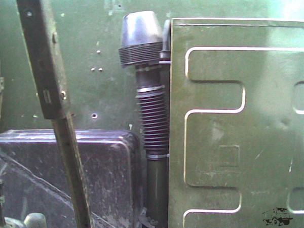

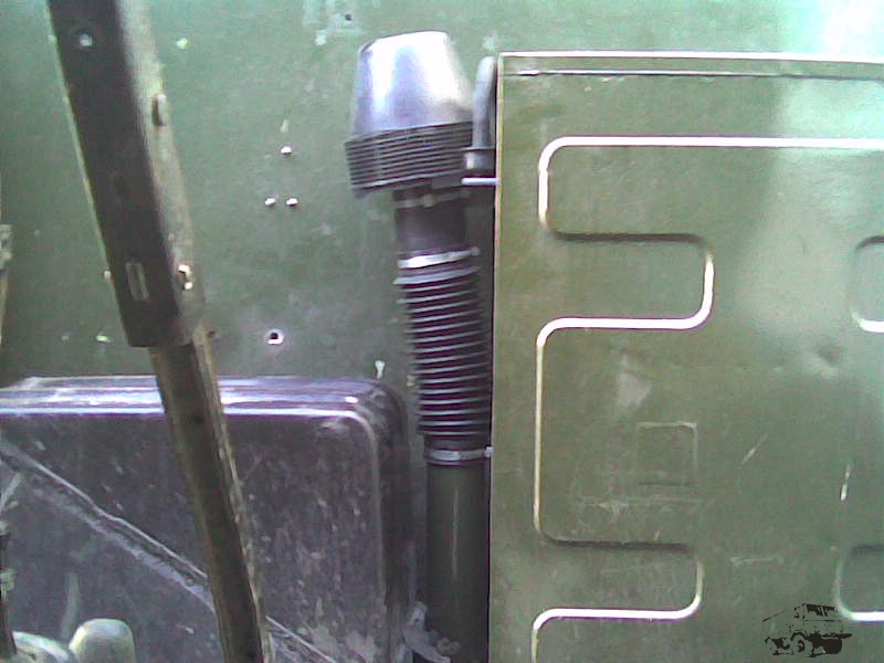

Илья. писал(а):(13.02.11) То малое что изготовил для своего.
Спустя три года :)
Дособрал (почти дособрал) сегодня. Резинки с бычка внутренний d-90мм. Труба пластик, тоже 90мм. Колпак, какая-то вентиляционная хрень + сетка от возд.фильтра камаз .
Пока не испытано. Летом. Покрашу тоже летом :oops:
P.S.
Мака писал(а): С сапуна будет говно лететь в карб, была такая же фигня на уазике.
С "нахлобучкой" карбюратора откатал почти три года, это шноркель сегодня только доделал. Неприятных выбросов масла в карб не замечено (тьфу-тьфу-тьфу) :D

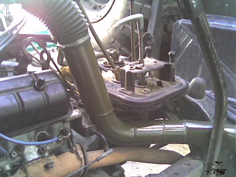

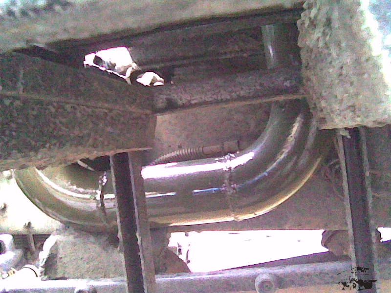

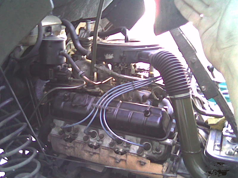

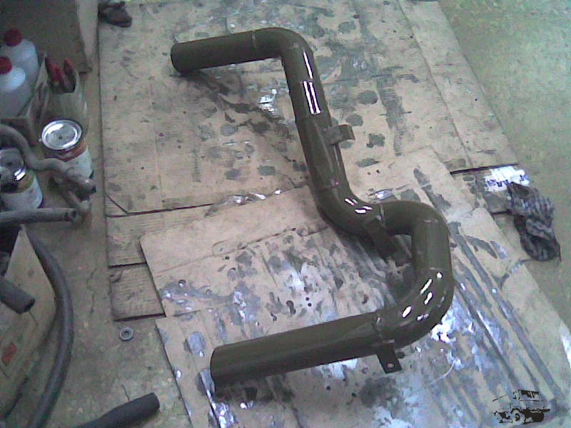

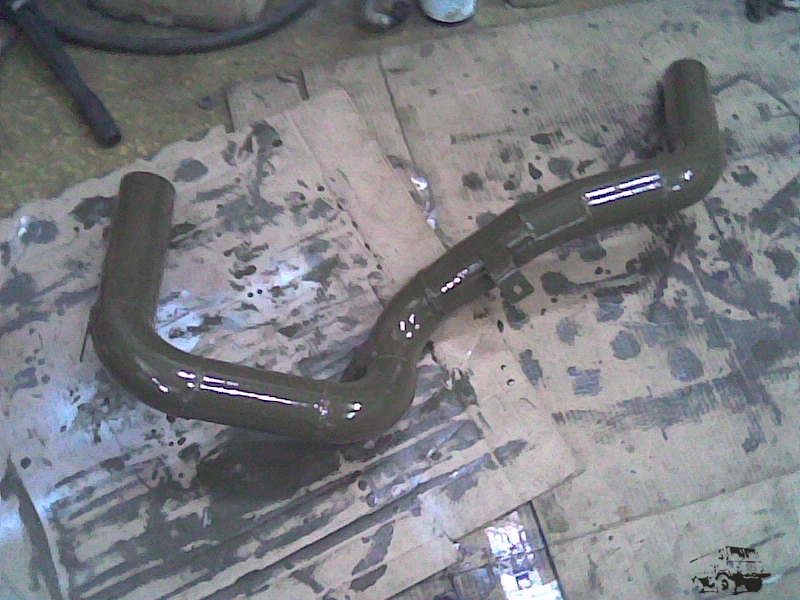

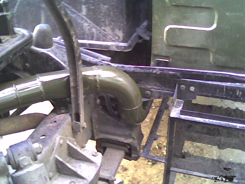

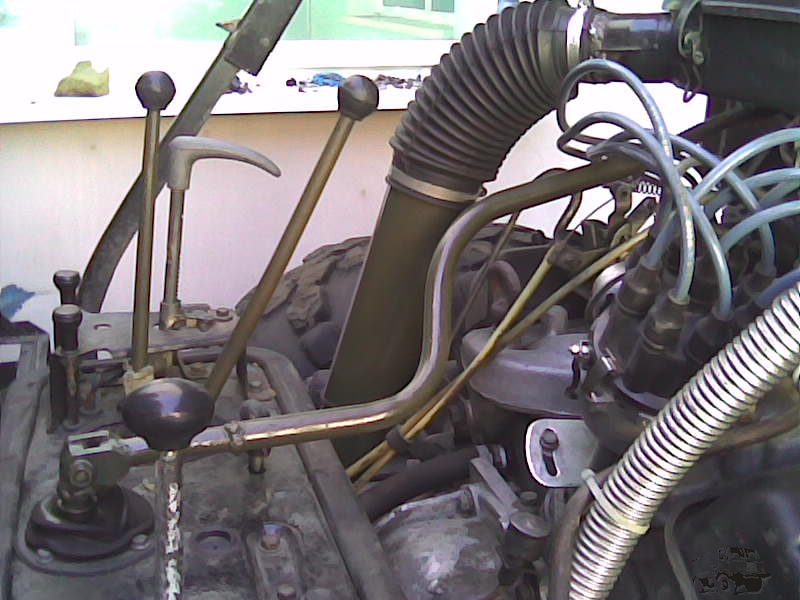

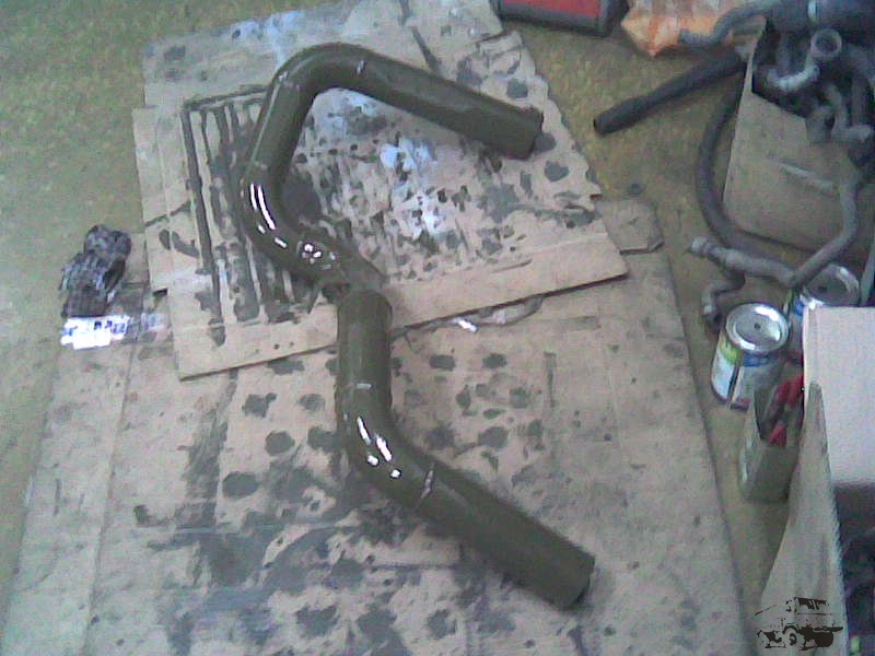

Подниму тему. Сваял себе на бензин. Конструкция- труба 76х2 , 4 отвода 76х3 сталь, 2 гофры дмрв газель, моноциклон мтз. Труба выходит под кабиной по водительской стороне между коробом акб и инструментальным ящиком. Завтра краска высохнет, поставлю, сфоткаю на машине. Может кому пригодится...

Вот так в сборе.

nemesis63 писал(а):[post]327999[/post] труба 76х2
Не маловато будет? Такую обычно на уазы и им подобные ставят.
nemesis63
Сообщения: 47
Зарегистрирован: 12 фев 2012, 16:30
Откуда: Самара
шнорхель на бензинку .
Сообщение nemesis63 »
Илья. писал(а):[post]328086[/post]
Я сравнивал с ним и без- разницы нет. Тем более камеры в карбюраторе гораздо меньше сечением, да и на фильтре заборник был малюсенький. У меня на БМВ 4.4л 320л.с. 80мм диметр воздуховода- через него гораздо больше воздуха проходит на 6.5к оборотах с учетом гораздо лучшего наполнения :D

Ну ладно, раз так. А сделано красиво=)
судя по картинкам, тоже окулисился :D

Илья. писал(а):[post]328092[/post] Ну ладно, раз так. А сделано красиво=)
Спасибо) Перенос ручки кпп, жаль, процесс не заснял я, Может потом на нормальную камеру в соответствующую ветку выложу.
