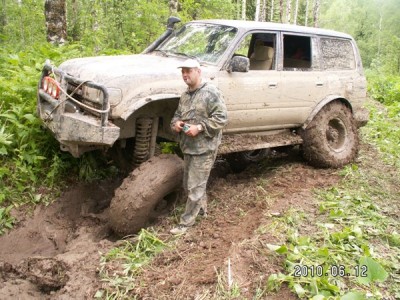

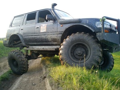

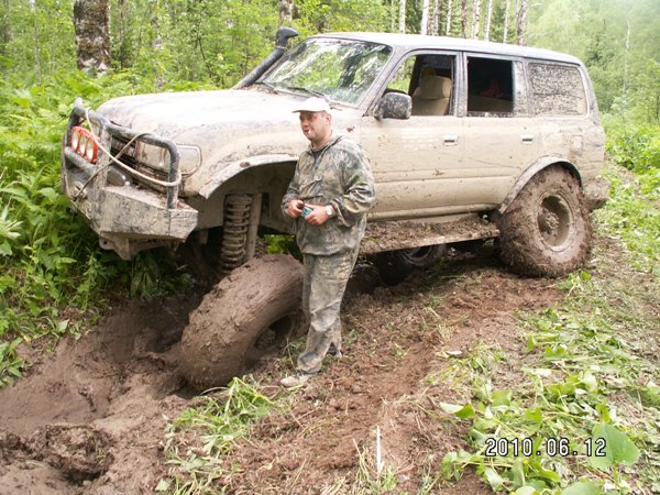

поэтому пришлось переделать на два шара - теперь при диагоналках шар практически просто поворачивается в корпусе, не смещаясь смещаясь от центрального положения
начинющий
Сообщения: 46
Зарегистрирован: 30 дек 2010, 20:51
Re: мой бронтозавр
Сообщение начинющий »

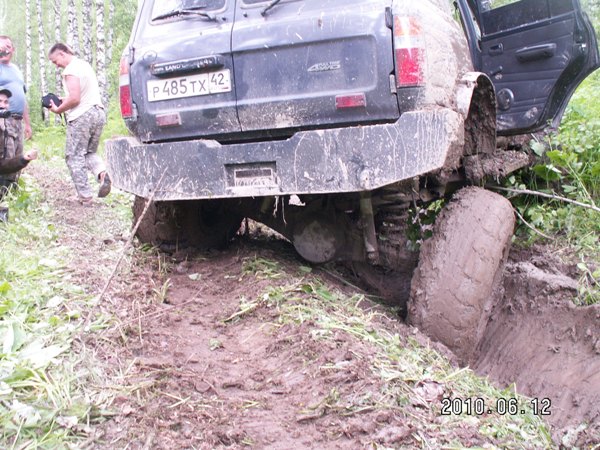

т.е в на испытаниях это так
начинющий
Сообщения: 46
Re: мой бронтозавр

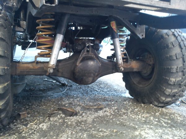

а боевых условиях так

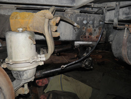

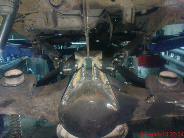

крепление к раме нижних рычагов

я думаю на одном шару будет ненадежно - представьте, что от бокового смещения всю машину удерживает палец диаметром 25мм.
на двух как-то спокойнее....
а вот чертежей тормозов нет - все делалось по месту, к токарю и обратно раз тысячу сходил наверное
сейчас продаю ШишкоКрузер - если купят таким, то с чертежами плохо, если не купят, то буду после летнего сезона на родные мосты переставлять для продажи, тогда можно будет все разобрать и обмерить...

у меня шар диаметром 80мм и рычаг V-образный с 25-ти тонного тягача
только удлиннёный анижние рычаги тоже удлинённые с урала так что я думаю выдержит
