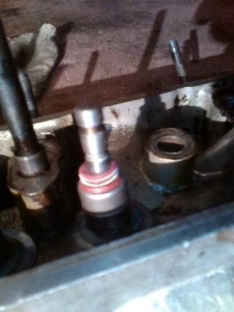

Re: Регулировка клапанов
Скажите можно такие клапана ставить в гбц ?и от куда такие клапана поставили
Похожи на "Волговские", под сальники.
У меня такие стоят, переделывал сам.
л-т писал(а):Похожи на "Волговские", под сальники.
Значит можно ставить такие клапана ? а маслосъемный колпачок не повредит ?
Просто взять и посьавить взамен стоявших не получится. Во всяком случае я отдавал головы на переделку под сальники клапанов, вместо колпачков, втулки клапанные меняли тоже. Колпачок держиться не так как сальник.
Эдуард эд писал(а):Скажите можно такие клапана ставить в гбц ?и от куда такие клапана поставили
Это клапана под маслоотражательные колпачки, которые располагаются на штоке клапана, и двигаются вместе с ними. Ставить эти клапана с маслосъемными колпачками нельзя, порвет колпачки сразу.
