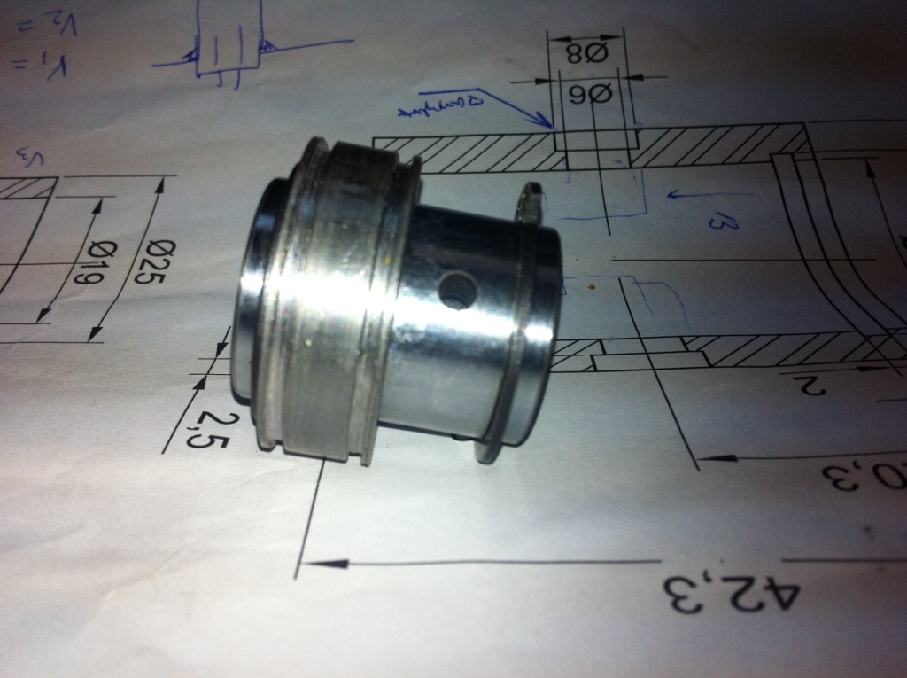

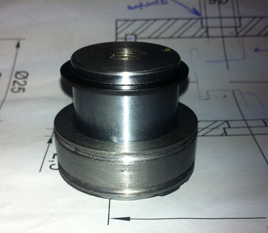

а мы и не мучаемся.
Тел. +7 910 GAZ 66 15
Строим машины
Устанавливаю и привожу КМУ
Строим машины
olkogr
- Сообщения: 210
- Зарегистрирован: 23 сен 2009, 18:24
- Откуда: Украина, Тернополь
Re: Добрый Фей ГАЗ-66-15
Ну если разборка цилиндра, установка пружин, их регулировка это не мука, тогда вам зеленый свет.
olkogr писал(а):Ну если разборка цилиндра, установка пружин, их регулировка это не мука, тогда вам зеленый свет.
А есть другие предложения?
olkogr писал(а):Народ че вы мучаетесь, почему не поставить 3-х позиционный цилиндр?
Я ж писал.
закончили флуд. или ссылка на ресурс с трехпозиционным цилиндром + его стоимость+ надежность работы в грязных помещениях
или за следующее неинформотивное сообщение бан.

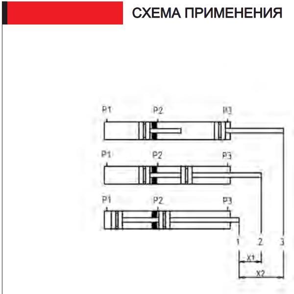

Ссылка например камоцы делает http://www.camozzi.ua/index.php?page=sh ... Itemid=293
По надежностни сам пользую 31 серию цилиндров, ничем не хуже простых и не лучше. При сухом воздухе у меня работают на шиберных заслонках вне помещений проблем небыло. Через 3 года работы в 2 цилиндрах поменял уплотнения (2 бакса). Но там срабатываний 5-10 в час, круглые сутки.
Цена зависит от изготовителя, у камоцы дешевле у фесто дороже, скажу так у нас 50 цилиндр 3х позиционный будет стоить порядка 40-60у.е.
Не надо сразу банитьь, я ж помочь хотел, ну если не надо так и скажы, писать больше не буду.
Такой цилиндр знаком. Из минусов невозможно поставить нейтраль, да и любую другую передачу без воздуха.
а самое главное при отсутствии воздуха непонятно что остается включенным. да и управлять таким цилиндром нужно уметь. недостаточно просто подать воздух на 2 точки, нужно давать в определенной последовательности.

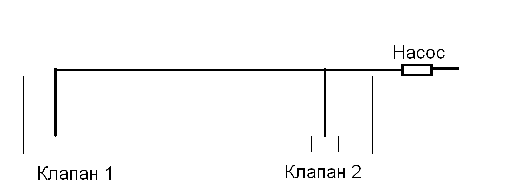

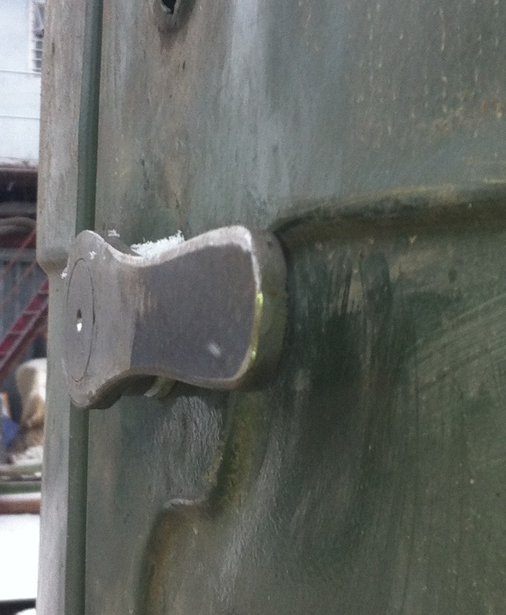

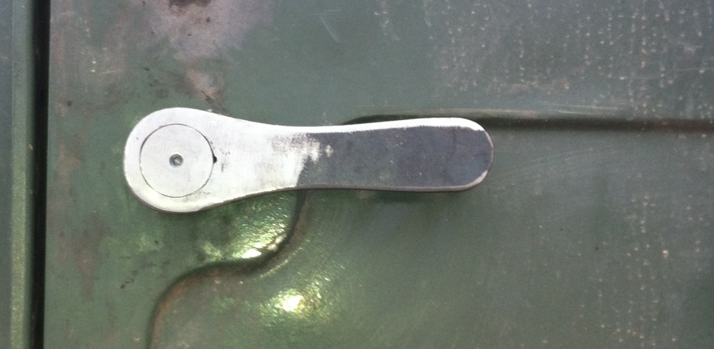

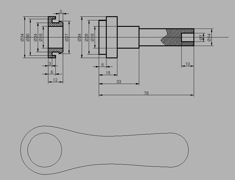

Мучаясь бессоными ночами от всякой фигни, роились у меня мысли в голове.
1. Как сделать забор топлива из плоского бака, так что бы при кренах топливо от топливозаборника не оттекало...

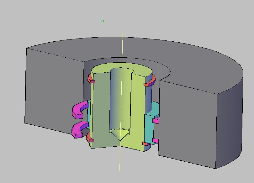

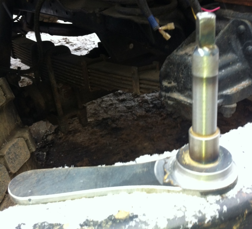

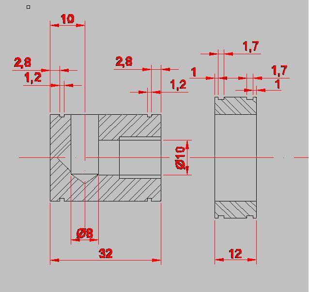

2. Штатные ручки двери раздражали меня немерянно, цепляются за все и не кошерные они.
Итогом стало следующие изделия.
Ручки.
Чертеж
Воплощение
Ручки.
Чертеж
Воплощение

Небольшой комментарий к схеме работы.
Пока бак в горизонте открыты оба клапана и топливо забирается из обоих заборников. Как только бак наклоняется, топливо отливает, поплавок клапана опускается и перекрывает топливный клапан, забор топлива осуществляется через второй клапан. вот что-то вроде.

похоже происходит недопонимание.
у меня так и сделано из бака два заборника. один спереди другой сзади.и дабы уйти от ручных кранов монстрячу поплавковую систему. просто завоздушить дизель, малоприятное мероприятие.
