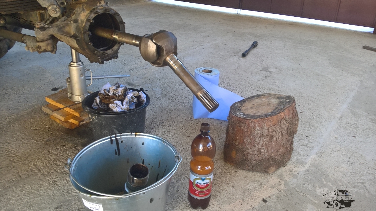

заодно перебрал все ступицы и все сальники заменил включая для подкачки! На фото переднее правое колесо

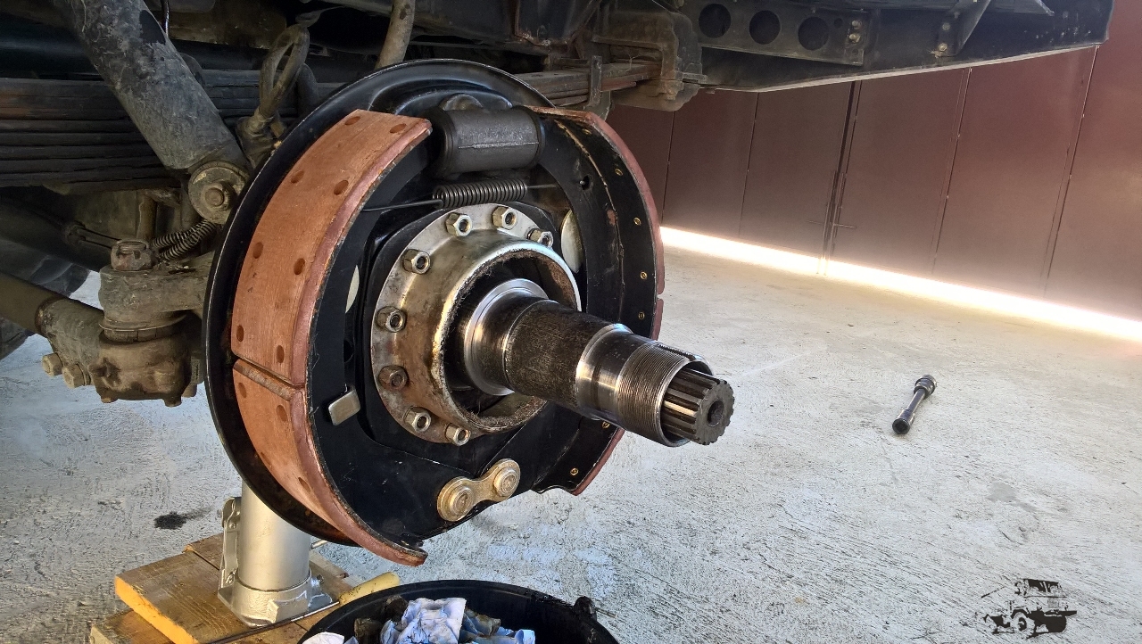

Самоподводящиеся тормоза.
подошло миллиметр в миллиметр!

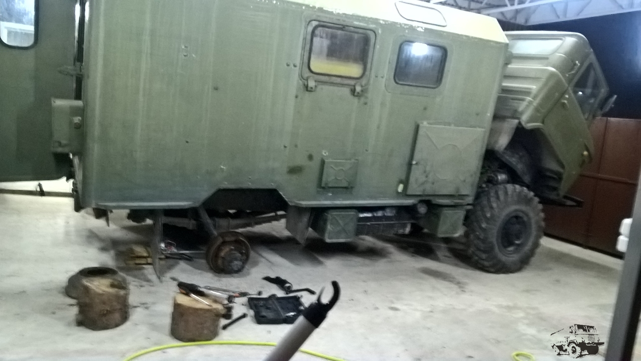

Не обошлось и без ЧП

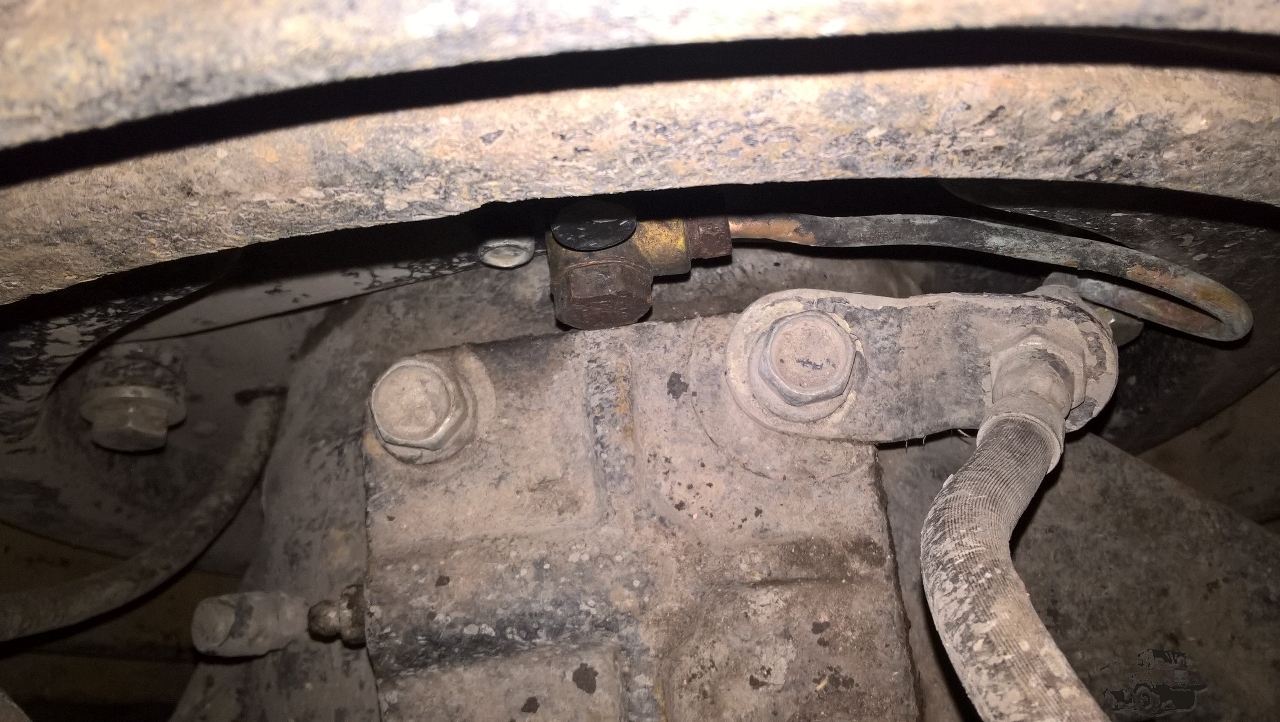

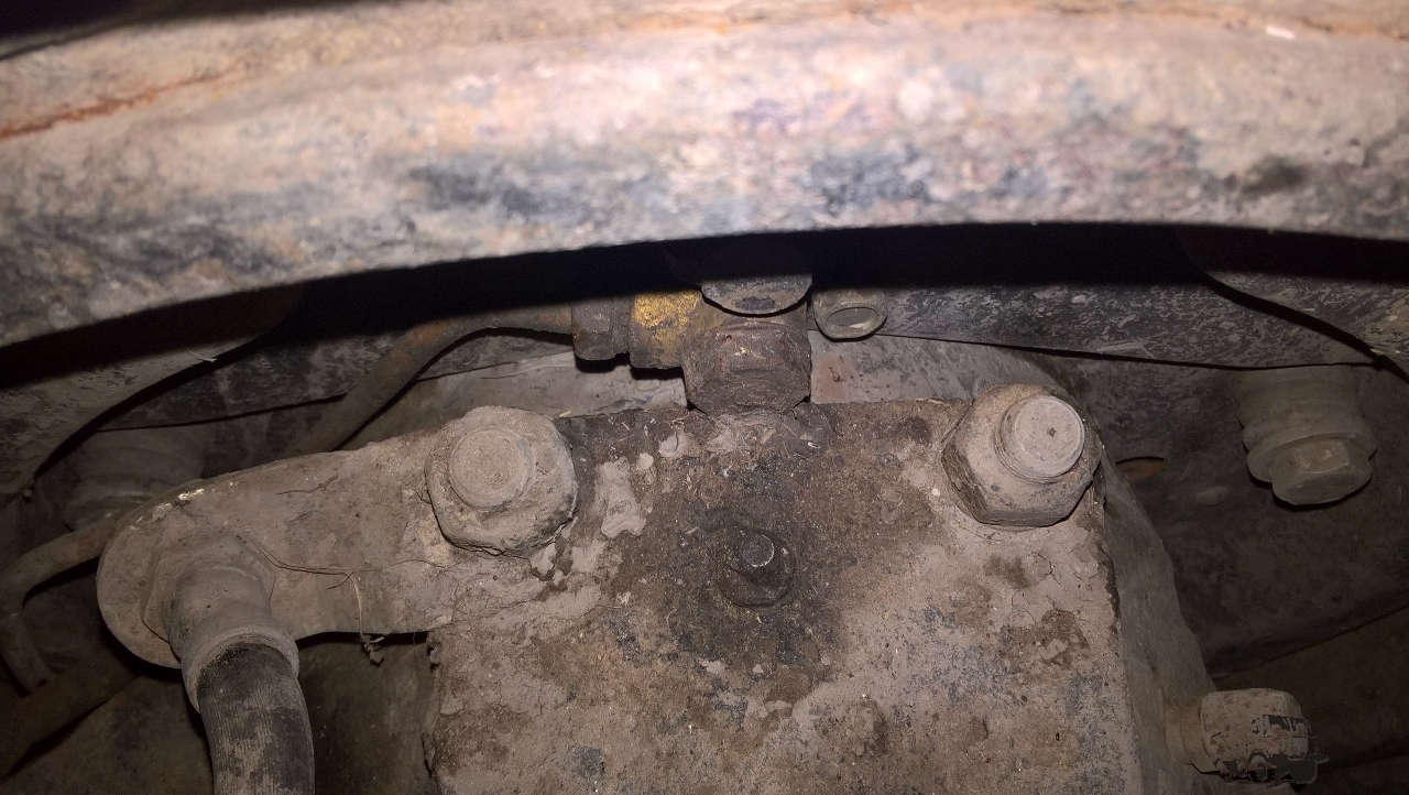

Придётся опорный диск вперёд смещать,иначе с левой стороны цилиндр не прокачать,поставка сошки помешает
