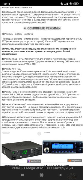

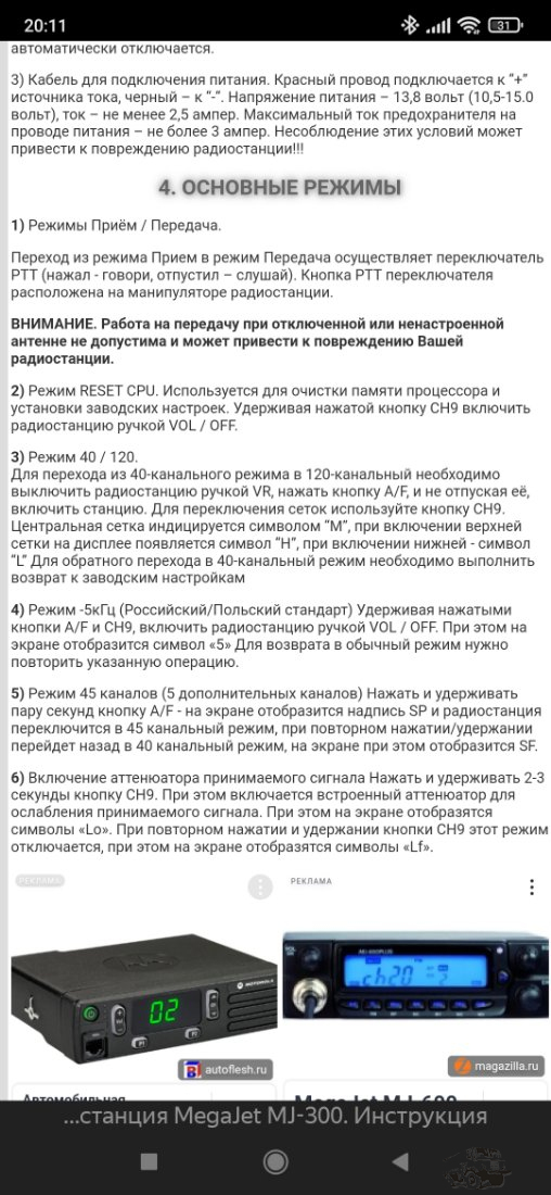

Скрин инструкции от мегаджет 300. Читаем четвертый абзац.

kolinz писал(а):[post]430598[/post] Скрин инструкции от мегаджет 300.
Скрин инструкции клона трехсотого мегаджета - оригинальные мегаджеты не знают сетки в нулях. И фотки на скрине - правая похожа на мегажуть 600, левая - ваще левая.
оригинальная мегажуть 300 выглядит так:

левая - ваще левая
Это Motorola DM1400.

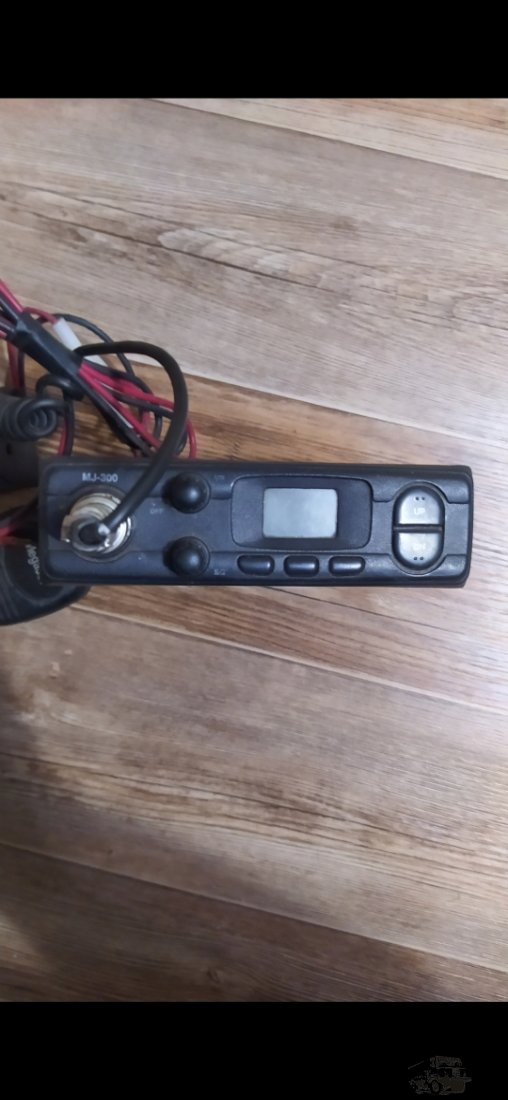

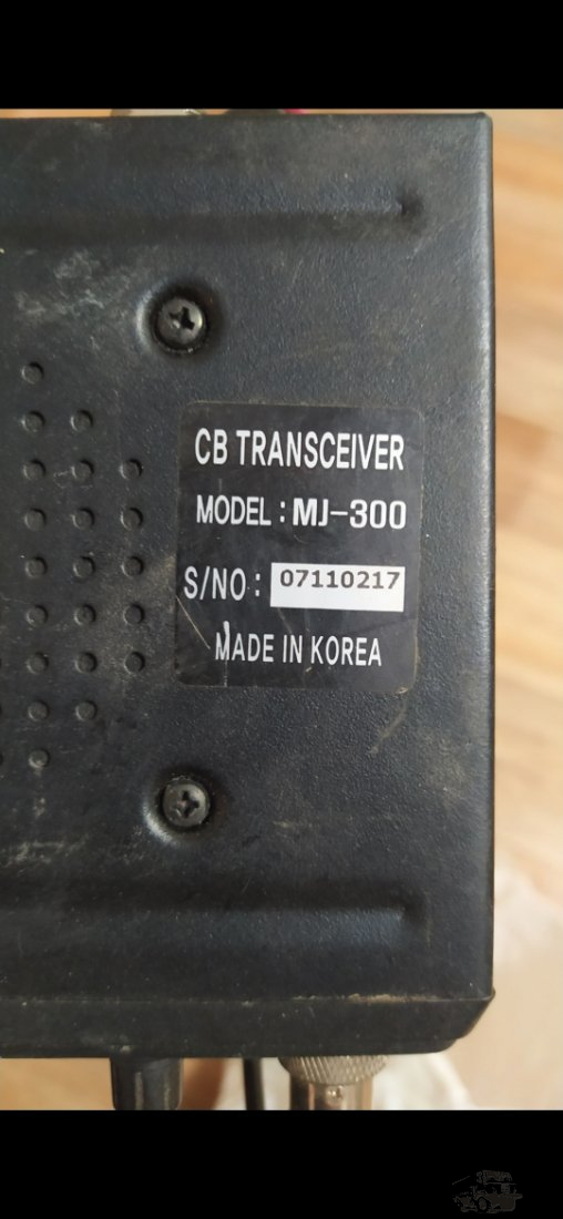

Эта рация 2007 года,погибла от 24 вольт.Функцию переключения точно имела ибо этой дурью я пару раз с ней маялся.

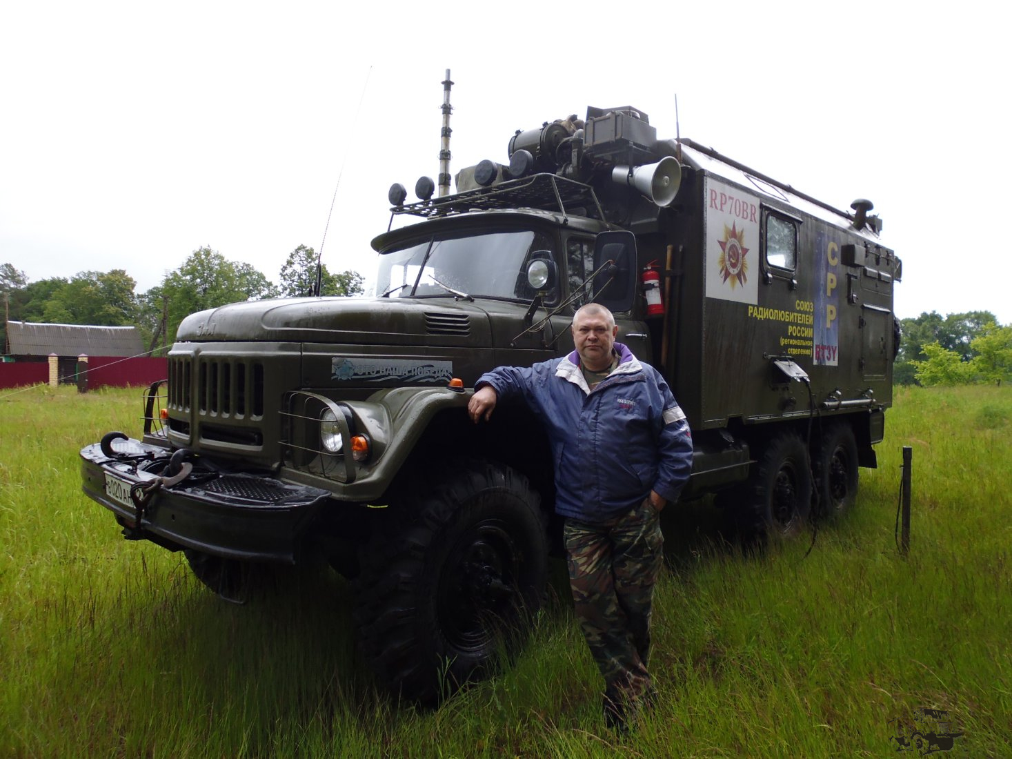

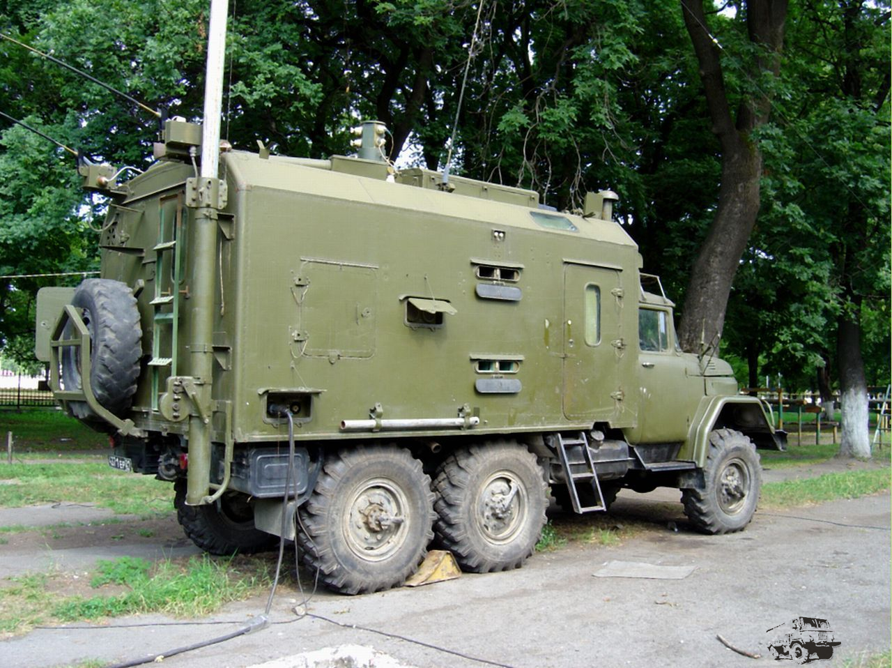

Ну а если уважаемый rencom захочет, то можно и такую пригнать
