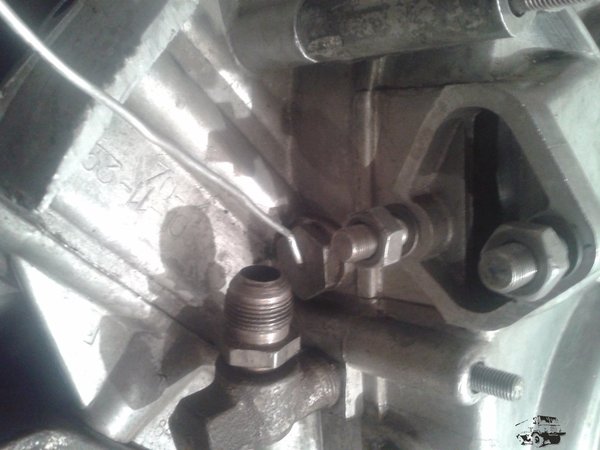

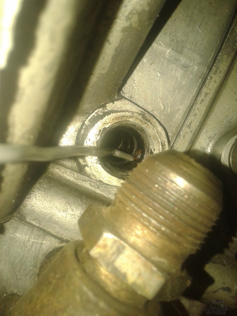

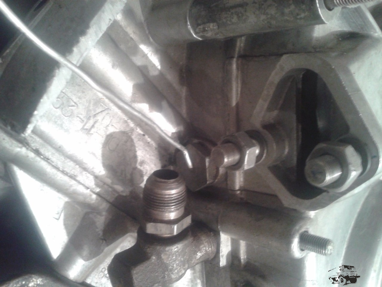

EmeLia писал(а):[post]378581[/post] А трубочку смазки шестерни чтоб визуализировать, что надо разобрать?
Попробуй пробку открутить, может всё-таки увидишь.

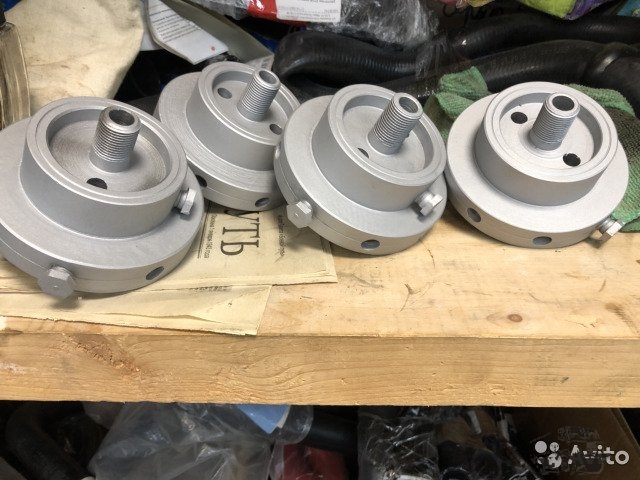

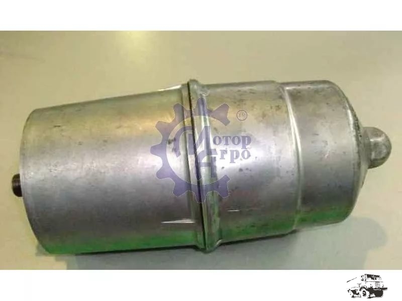

Ни какой центрифуги у меня не стояло. Стоял обычный фильтр, который я заменил на переходник под современный фильтр.

Сообщение EmeLia »
Вот такой стоял:

Сообщение EmeLia »
Вот такой переходник поставил:

TIGER 74 писал(а):[post]378619[/post] про трубочку смазки шестерён ГРМ, и всё, (если она стоит) то никакого гемороя, смело одноконтурная система.
Чен то я затупил: если трубочка стоит, то 2-х контурная вроде должна быть (для второго канала на шестерню)? И как я понял на фото выше она начинается под пробкой? Или че не так? :(

EmeLia писал(а):[post]378634[/post] Чен то я затупил: если трубочка стоит, то 2-х контурная вроде должна быть (для второго канала на шестерню)? И как я понял на фото выше она начинается под пробкой? Или че не так?
одноконтурная
