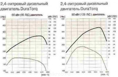

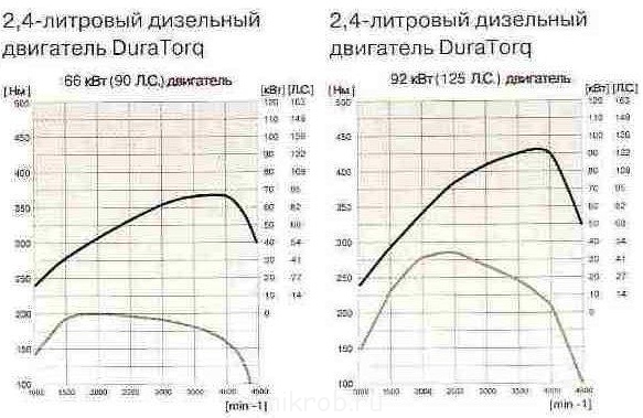

Как вариант для обсуждения могу предложить турбодизель Дураторк 2,4 л.
Умельцы производят кастрацию электронного насоса,устанавливая вместо него стандартный БОШ VE от предыдущих моделей Форд Транзит.
Электронная 125-ти сильная версия этого турбодизеля может быть полноценной заменой бензинового мотора:
мощность-125 лс;момент в диапазоне 2000...2500 об/мин не ниже 27 кгм,максимальные обороты 4000 об/мин,кратковременно-до 4500 об/мин.
Вес-не более 300 кг.
Кастрированная версия,думаю,будет выдавать не менее 90...100 лс и момент на уровне 20 кгм в диапазоне1500...2500 об/мин.
Характеристика моторов заехала в начало поста.
