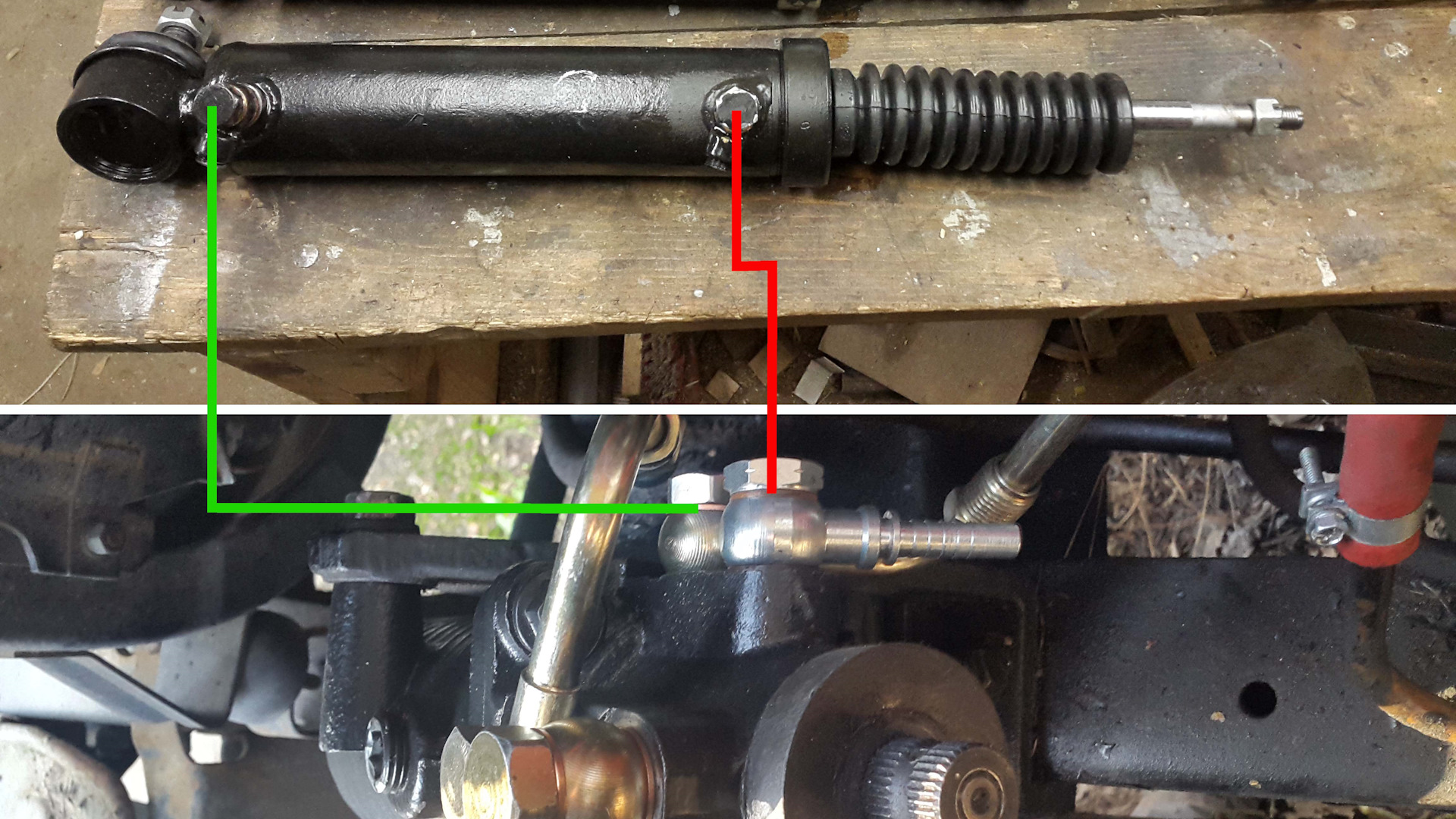

ПАЗ 3201 писал(а): 17 сен 2025, 19:05 теперь про шланги не подскажите куда каие?
Ну, да. Я понимаю - по ссылкам ходить - это отстой.
это подключение силового цилиндра
верхний - обратка в бачок, нижний - РВД от НШ.

это место поподробней сфоткай . И вопрос зачем этот упор?

Sakhalinec писал(а): 18 сен 2025, 06:17 это место поподробней сфоткай . И вопрос зачем этот упор?
Что именно фотать подробнее? Там крыло и брызговик снимать надо или смогу и так подобраться.
А упор там штатный. Он нужен для того, чтобы при торможении передний мост не подламывал рессору. Есть ненулевой шанс согнуть листы или выдернуть конец рессоры из ее крепления.
Крепления рессор там тоже... Гений придумал. Вот Караульщиков с ней ипется - можешь посмотреть: https://rutube.ru/video/7c067708faf7188 ... 738&r=plwd
На Газоне некст садко мост другой, рессоры другие, а кинематика та же, только этот упор заменили реактивной тягой на кузов.

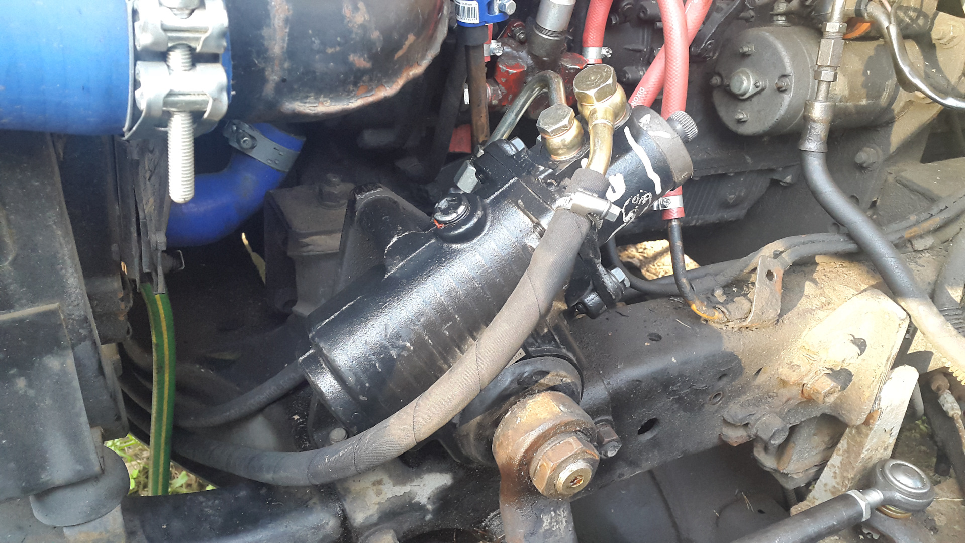

ПАЗ 3201 писал(а): 17 сен 2025, 19:05 Наконец установмли рулевой редуктор с интегрированным гидравличнским управлением газ садко,
От ПАЗ-3205 не примеряли рулевой редуктор?

TIGER 74 писал(а): 20 сен 2025, 21:11 ПАЗ-3205 не примеряли рулевой редуктор?
Не ошибается лишь только тот, кто ничего не делает.
нет честно говоря не пробовали и неиподкмали... Но вроде этот рулевой должен справится...
