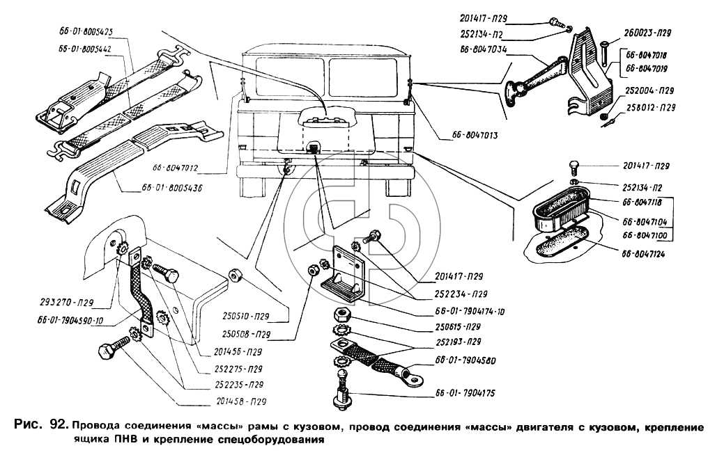

Об этом в природе даже картинка есть.
Сообщения: 4705
Поблагодарили: 206 раз
Электрооборудование 24 вольта.Копилка информации.Обмен опытом.
Интересная картинка,мне такая не попадалась.Спасибо.
Сообщения: 2906
Поблагодарили: 98 раз
На полике подпружиненый контакт. Сверху, на кабине, площадка.
Сообщения: 4705
Эта коса у меня отсутствует.Контакт есть,все время мозолит глаза своим не понятным назначением.Даже мелькали мысли его отрезать.tuk, спасибо за пояснение.

kolinz писал(а): 04 апр 2024, 21:03 Как по мне,довольно спорное исполнение,хотя масса на кабине есть и без токоведущих кос.
В чем спорное? На всех авто с откидывающейся кабиной шлейфа и трубки проходят именно в этом месте, т.к. не требуется наращивать их длинну и в этом месте они испытывают наименьший изгиб

танкист 204, обычно коса массы соединяется с каркасом кабины,а не с ее обвесом.

Это конечно справедливо.
Но там общая площадь контакта - большая.
Потерь не будет

Я первый раз с таким решением столкнулся,по тому и посчитал странным.Но раз работает,оставлю заводской вариант.

kolinz писал(а): 05 апр 2024, 17:50 обычно коса массы соединяется с каркасом кабины,а не с ее обвесом
А болт в че закручивается? В каркас или обвес?

танкист 204, а представь качество контакта через такой сендвич.

kolinz писал(а): 05 апр 2024, 18:56 представь качество контакта через такой сендвич.
Ну давай начнём с того какие там токи проходят, совсем мизер. Разбери как нибудь массу дистанционную, посмотри там площади контакта ещё меньше, да они медные и в чистоте, но там проходят куда большие токи при запуске

Танкист,я по молодости электриком поработал и по моим представлениям,такое исполнение косы массы не правильно.Можешь эксперимент провести,одну косу прикрути на каркас кабины и смажь,а вторую косу в штатное место и посмотри как это будет работать через несколько лет.С большой вероятностью,данный узел разрабатывался с контактом на приваренную деталь,а после изменений конструкции передних панелей заморачиваться не стали и оставили как есть.

Так болт косы в каркас и вкручивается, вроде как. Во всяком случае, потерь по сопротивлению нет совсем.

Заржавеет,будут проблемы.

Когда заржавеет это всё в лёгком доступе, открутил зачистил смазал, это потребуется может быть раз в жизни. Куда ебанутей массу от фанариков всяких сразу вешать на ближайший болт, на который как правило летит вся грязь из под колёс
