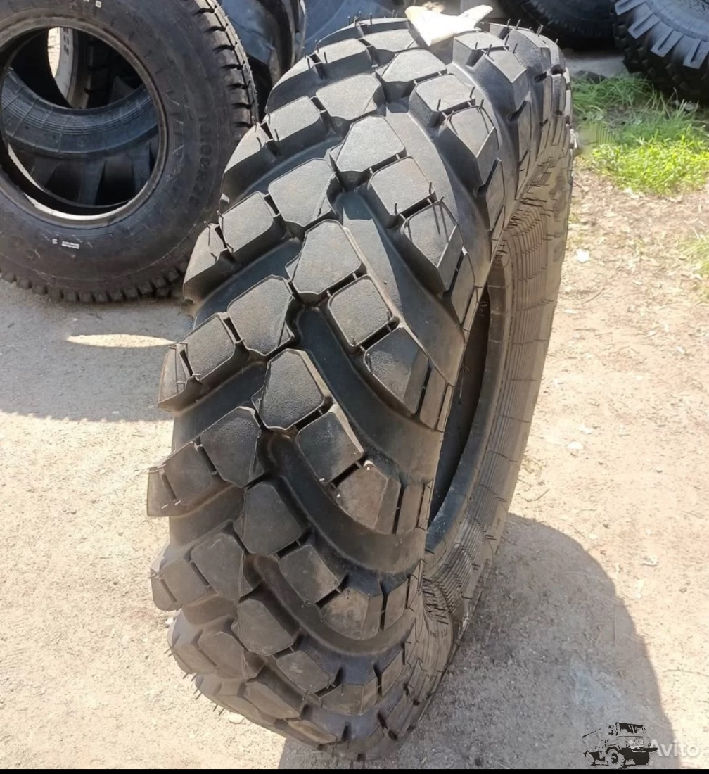

Что скажете по поводу резины nortec TR-70
Кто то использует? На Авито новые продают по 22 тысячи за шину.

В таком же рисунке и размере у нортека есть варианты с индексом скорости и нагрузки побольше, но соответственно и потяжелее, если предельная 80кмч устраивает то можно думать и об этих. Но лучше радиальную шину поискать - взяли из-за этого каму431 конечно не идеальная вовсе но гараздо прямее чем диагональные к70, но и рисунок не такой зубастый.

Кировская КИ-115 мне вполне понравилась. И по асфальту и по грязи.

Вот тут про КИ-115, и про Каму. На мой взгляд, Кама поудобнее во всех отношениях.https://www.youtube.com/watch?v=ZPuDXt68xvY

Vital' писал(а):[post]458526[/post] Что скажете по поводу резины nortec TR-70
Алтайшина, они пробили дно в качестве... Я бы смотрел что-то из Камы.

как не крути прогресс на месте не стоит, К70 рассматривал бы если бы только предложили по вкусной цене, а так или КИ-115 или Каму 431

fragment писал(а):[post]458542[/post] как не крути прогресс на месте не стоит, К70 рассматривал бы если бы только предложили по вкусной цене, а так или КИ-115 или Каму 431
Я бы не рассматривал вовсе , ну кроме вариантов использования машины чисто по грунту , так надо искать радиальные , а по хорошему переходить на другие размерности дисков , 18" это на данный момент очень неудобный размер дисков , нет ни хера ни в грузовой ни в легковой линейке
Еще раз повторюсь поставил 402 Каму на 20" дисках небо и земля с родной , по асфальту не шумит не долбит , по снегу и говну едет уверенно в разумных пределах.
