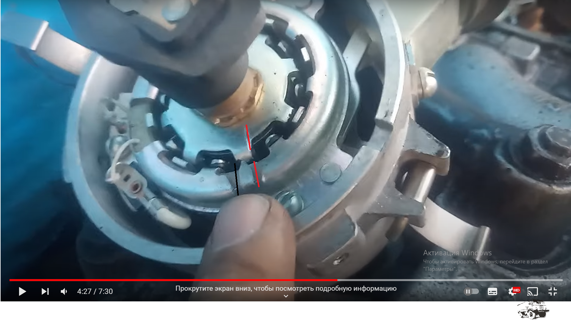

похоже нашел проблему,я выставлял метку на роторе по черной риске,( то есть красную совместил с черной)а надо чтобы совпадало по красной, получается ошибся на два зуба?

Если у тебя 1 в ВМТ и бегунок напротив первого в трамблере значит все ок.
