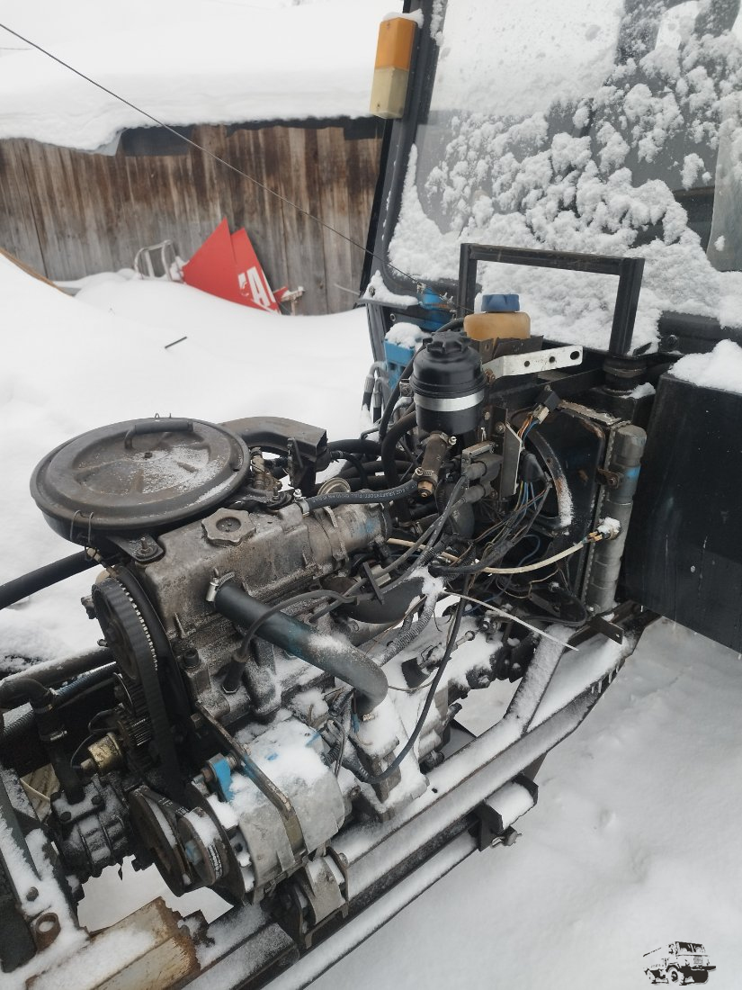

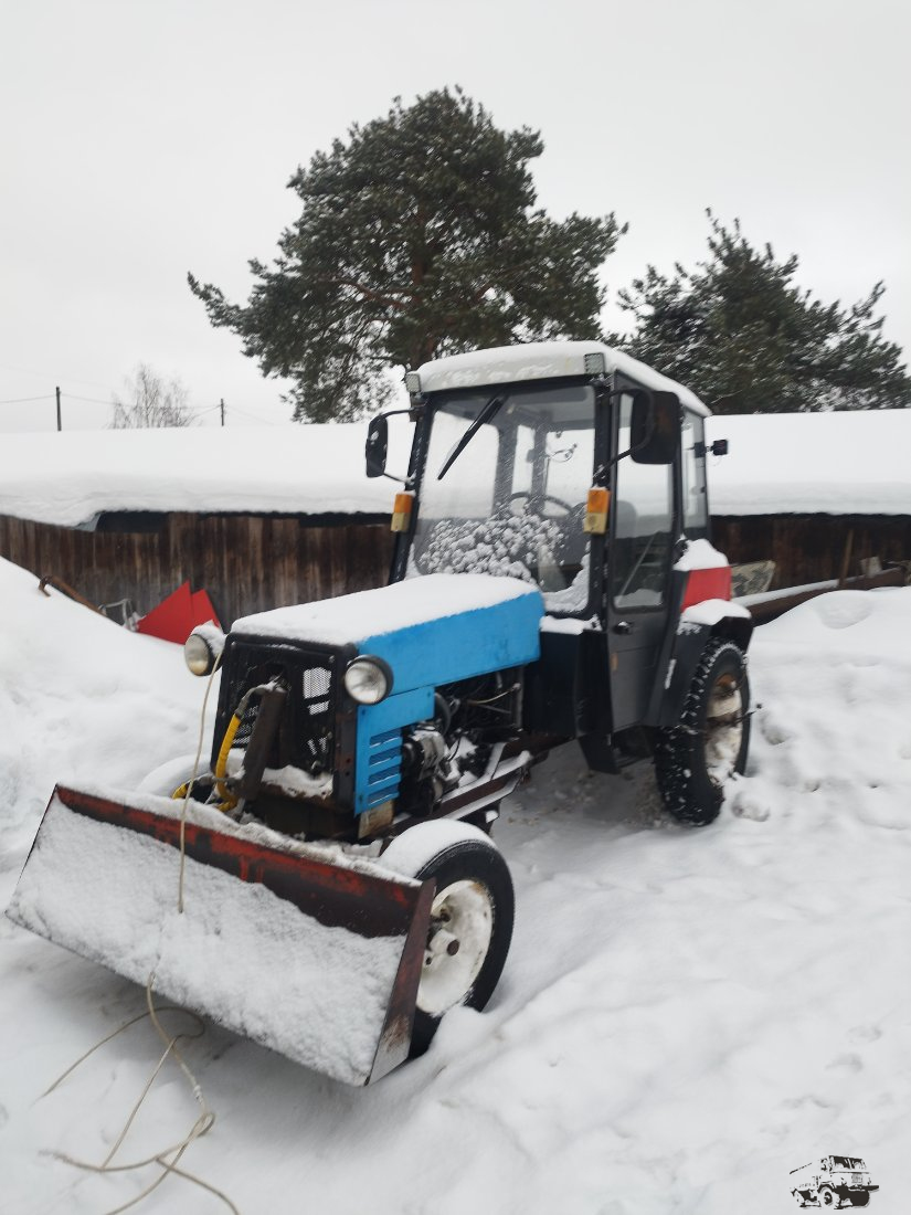

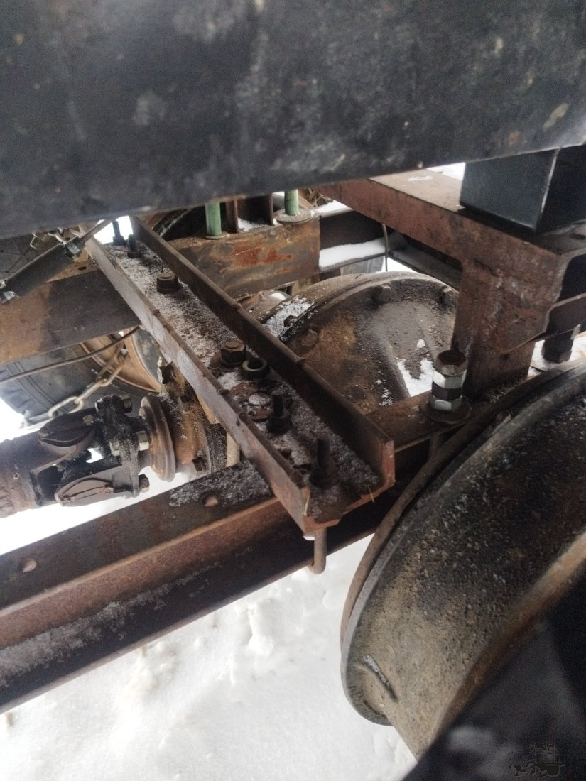

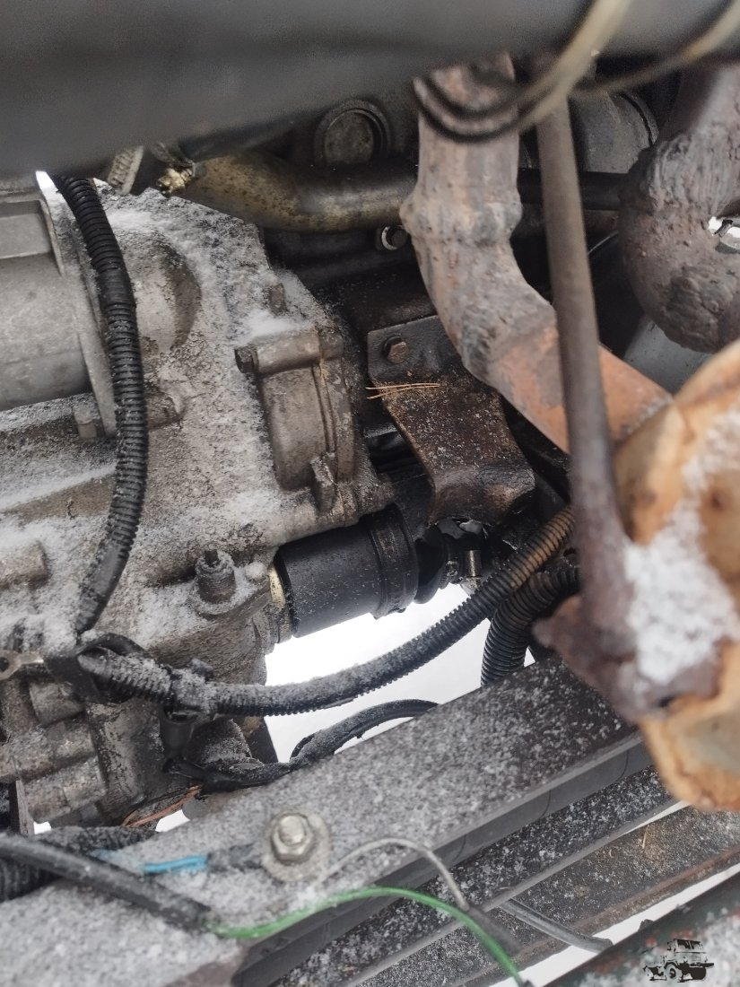

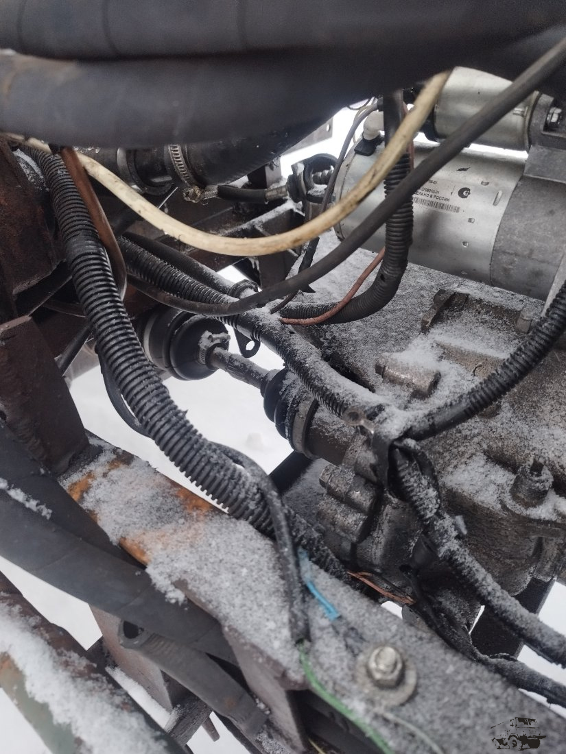

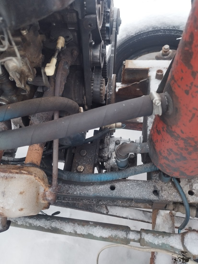

Вот так, как то.

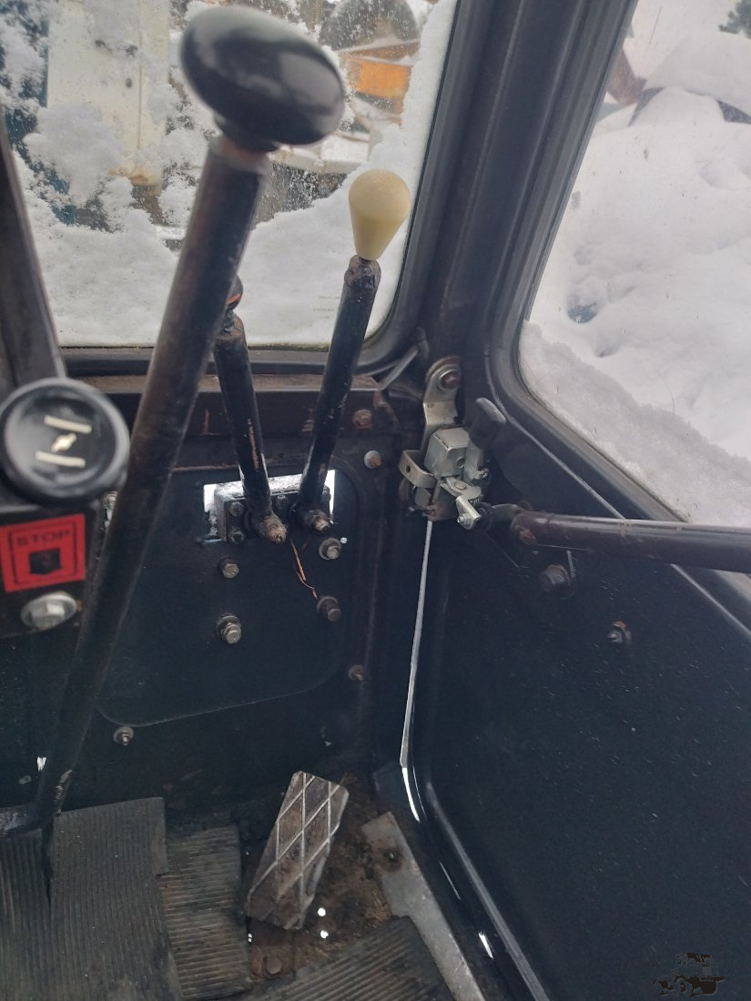

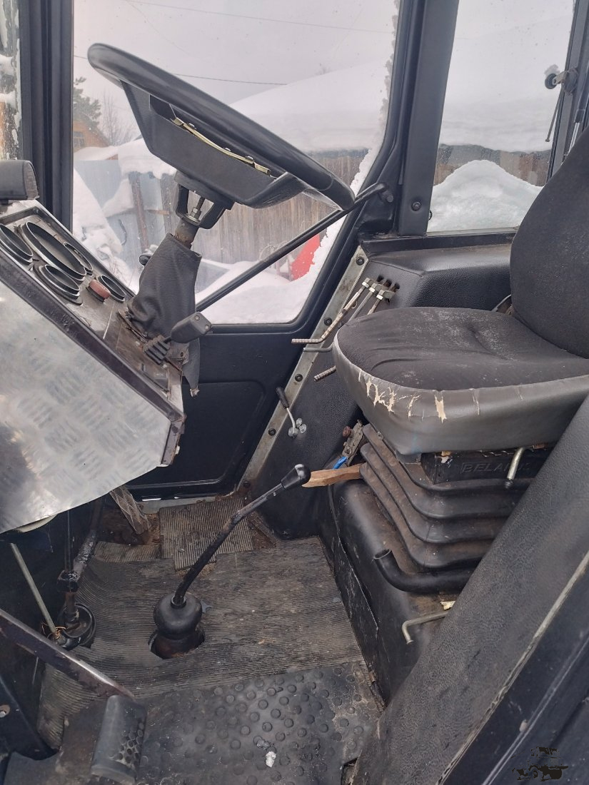

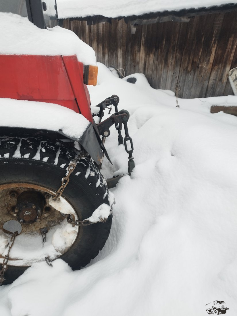

Кабина и капот заводские, вытащил с металлолома.

Sablia это у вас трактор за 350 тысяч рублей. Он лучше чем минитрактора китайские и лучше даже чем минитрактора беларус.
Это шедевр тракторостроения домашнего. Не знаю прям что и сказать.
sablia
- Сообщения: 399
- Поблагодарили: 8 раз

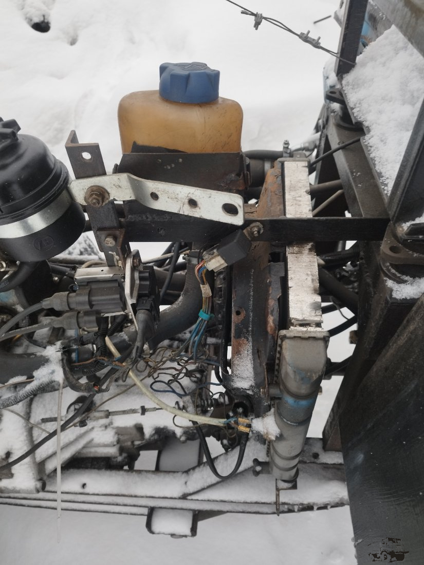

Да нет, какой шедевр,это и с того что было. я вам показал как стоит двигатель ока и как соеденяется с кпп 51. Надумаете ставить обращайтесь, помогу. Но я бы лучше поставил такой мотор , чем китайца. Тем более зимой китайцу вроде какой то подогрев на карб нужен. точно не знаю.А мой трактор классика, таких полно. Люди и моторы от мерседеса ставят дизельные.
